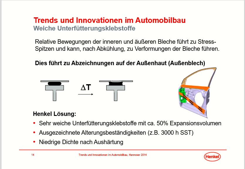

  • Zitat
    Beim Versuch die Beule/Prägung zu fotografieren ist mir klar geworden, dass sich Verstrebungen leicht in der dünnen Außenhaut abzeichnen können
    Hallo Thomas
    Schau dir mal die Folie Seite 14 aus dem Vortrag “ Trends und Innovationen im Automobilbau“ an. Da wir der Grund für das Abzeichen der Beule/Prägung beschrieben.

  • Hi Erich,
    Spannende Sache.
    Glaube aber irgendwie nicht, dass dieser Sachverhalt bei dem geschäumten XPS-Wänden mit aussenliegender Alukaschierung auftritt. Puffert die 35mm dicke SchaumLage diese temperaturbedingten Deformierungen nicht ab? Bzw würde nicht die Verklebung eher den Schaum auseinanderreissen, bevor sich das alu verformt?

  • Servus zusammen
    Das ist aber neu dass Stützkleber oder Unterfütterungskleber verwendet werden.Auf dem Bild ist eine Autotür und wo der Stützkleber aufgetragen ist die Stützklebung vom Crash Blech zum Außenblech.Ich weiß das meine Außenwand ein Sandwich verfahren ist bei meinem Hobby ohne solchen Kleber.
