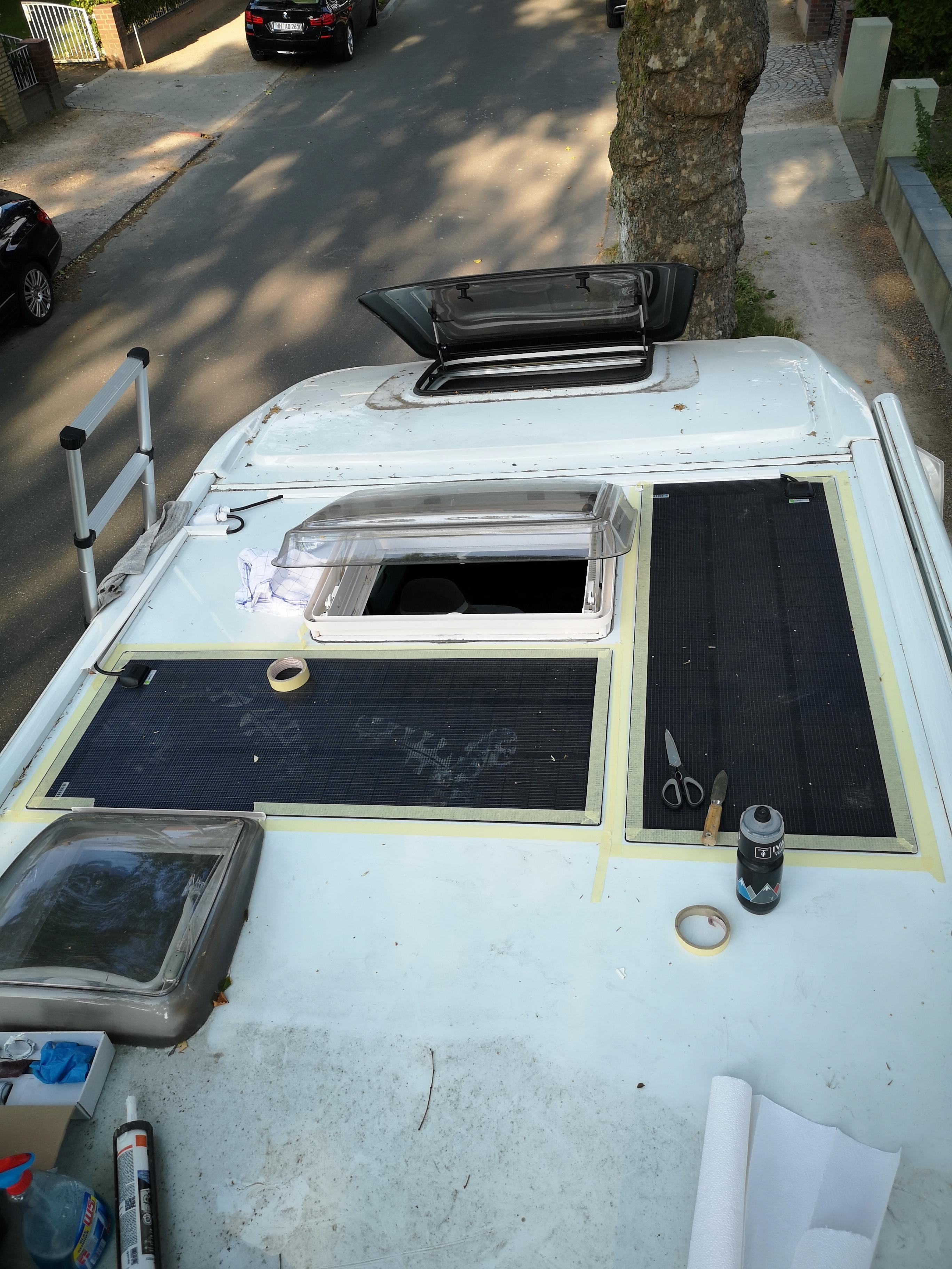

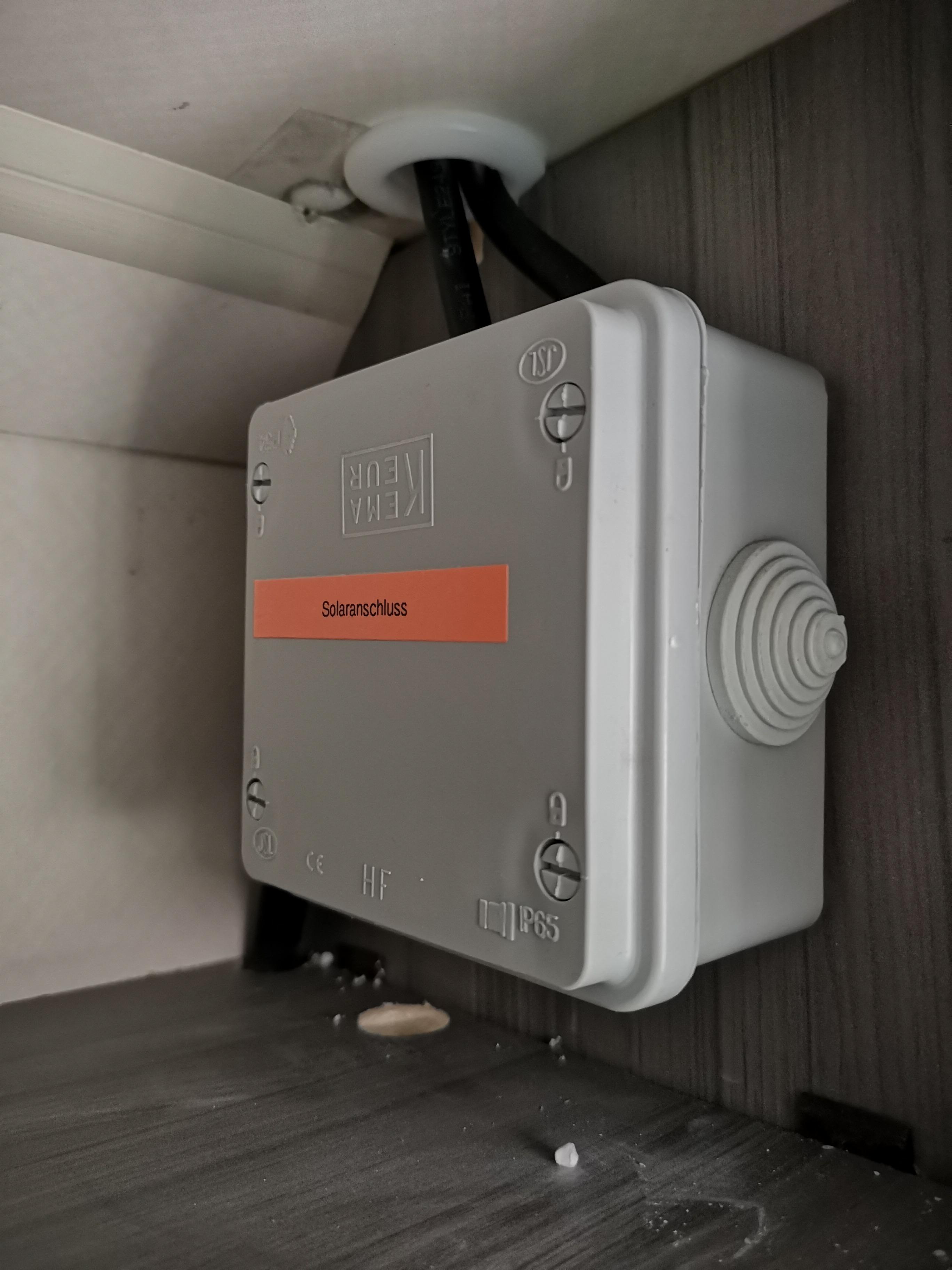

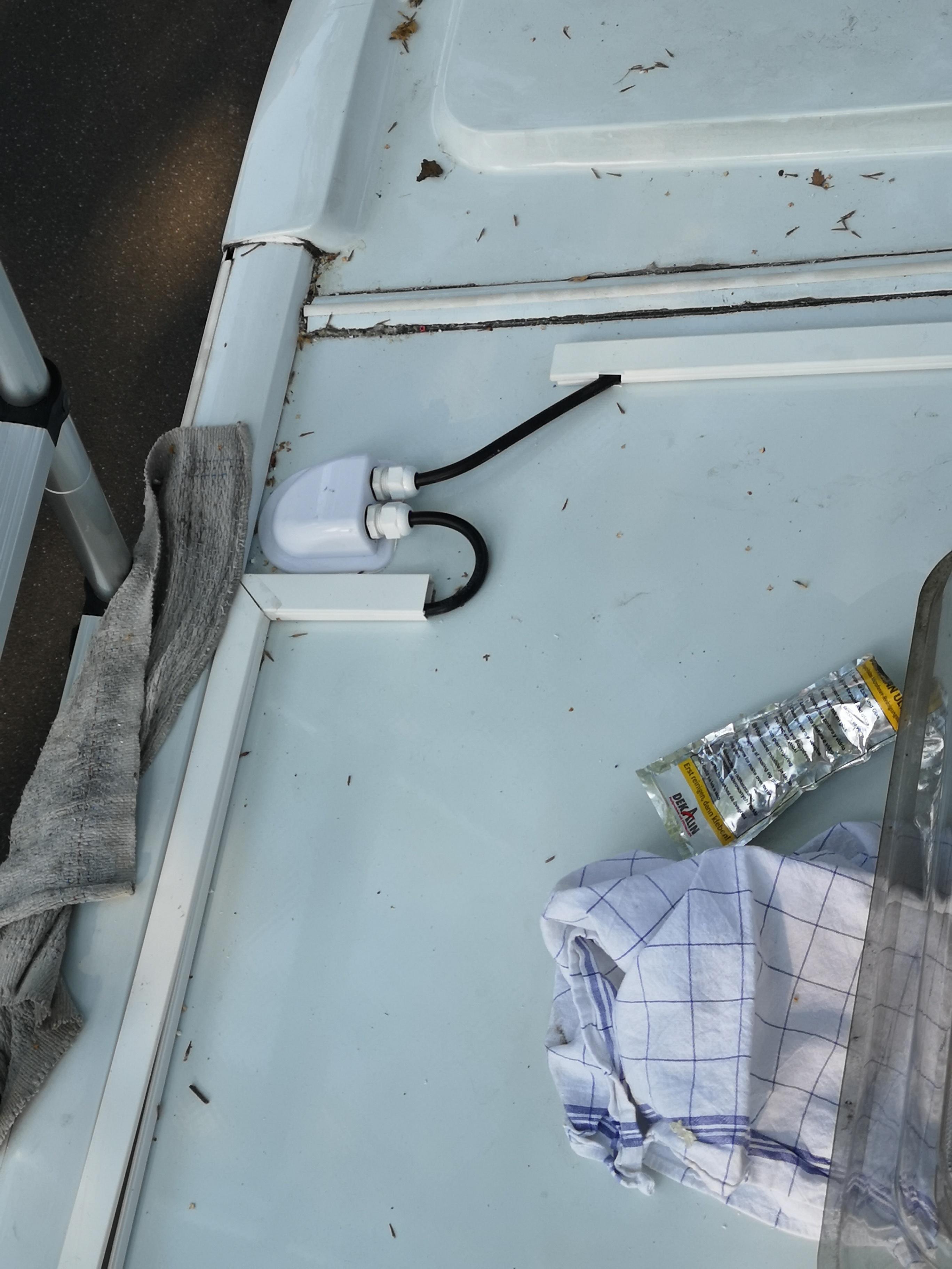

    Das mit dem Schrank hört sich doch gut an. So ganz in der Ecke durchführen. Ich hatte für meine peneele von innen nach oben durchgebohrt:
    Ich empfehle immer, in die Bohrung eine Borddurchführung aus dem marinebereich zu stecken, die oben etwas über das Dach hinaussteht. Wenn sich dich mal etwas Wasser unter die Haube der dachdurchführung reinmogelt, läuft es nicht gleich ins Auto.
    https://www.amazon.de/dp/B00N2…lt_i_GX3G60ZN5CRVM801VTD1
    Sowas z.B., gibt's aber auch im Baumarkt, die boots Zubehör haben.
    Nur zur Info: ich hab rahmen Lose flex-module, die sind so verlegt dass ich noch weitere 3 stk verkleben könnte:
    Weiterer Vorteil: ich kann beide Module durch das grosse Dachfenster reinigen, brauche dazu keine Leiter.

    Moin Rainer,
    ist da beim Bohren etwas schiefgegangen? Sieht auf dem Foto aus nach einmal "Dachdurchführung" zu nah an der Außenkante durchs Dach gebohrt und mit Sika/Dekalin nach bester Schraubermanier wieder eingedichtet; einmal zu weit durchgebohrt und den Fachboden mit angfräst. Die Dachdurchführung mit dem beiden Einschraubungen ist hoffentlich eine robuste Qualität mit Stabilisierung gegen UV-Strahlen. Gibt viele günstige Dinger mit ähnlichem Design, die eine dünne Wandstärke haben und mit den Jahren gelb und brüchig werden.
  • Moin Marcus,
    Ertappt. Der 1.Loch war nicht so gut. Fehler macht halt jeder mal. Ich wollte halt ganz dicht an die kante, aber zu dicht ist auch nicht gut.
    Ist aber alles dicht.
    Und ja, die Dachdose ist von Wattstunde und angeblich UV-stabil.
    Die Kabelkanäle leider nicht, hab keine uv-stabilisieren gefunden.
    Hab dafür Markenware (OBO Bettermann) aus dem Baumarkt gemommen. Zur Not werden die alle paar Jahre getauscht.
