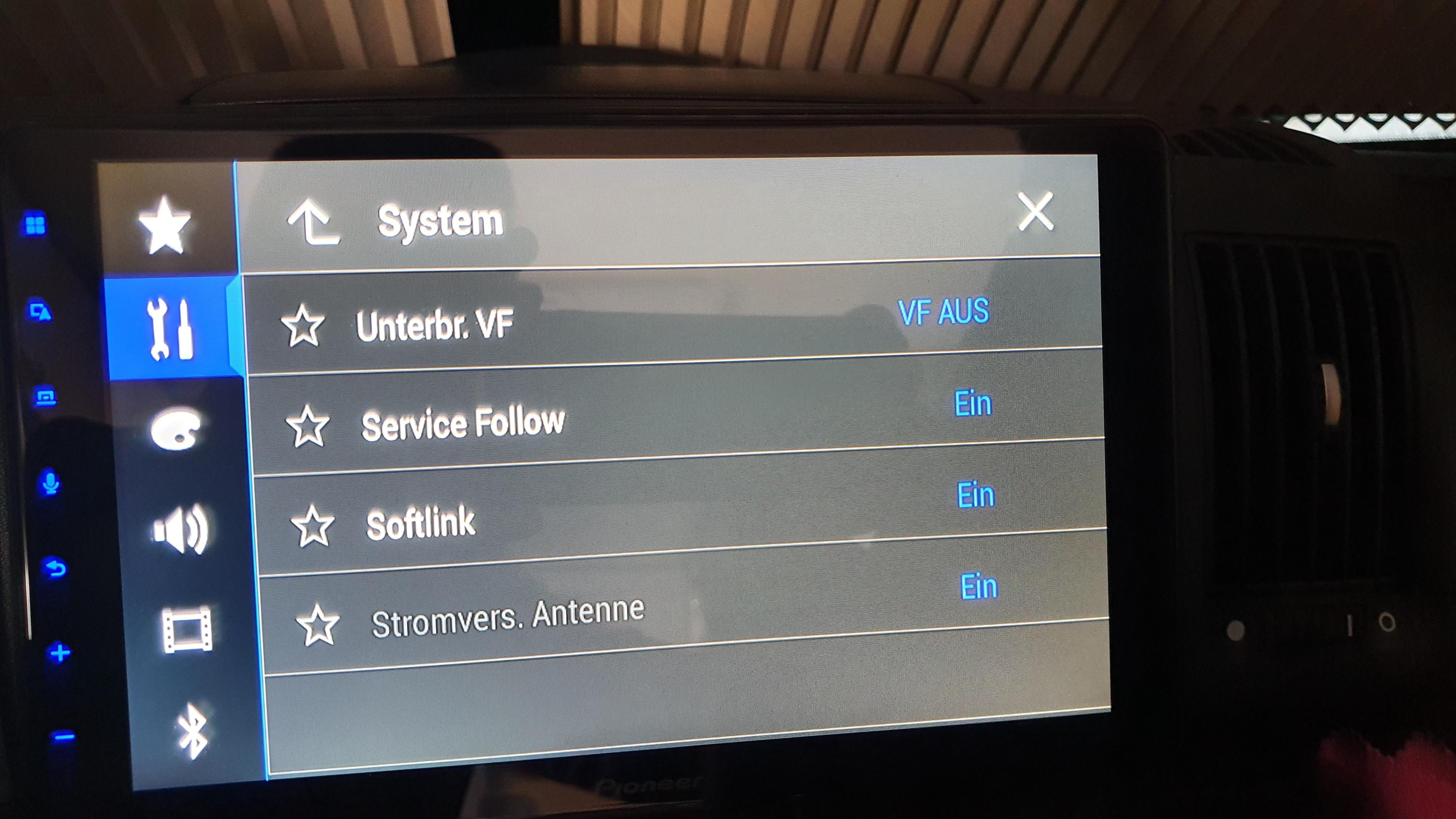

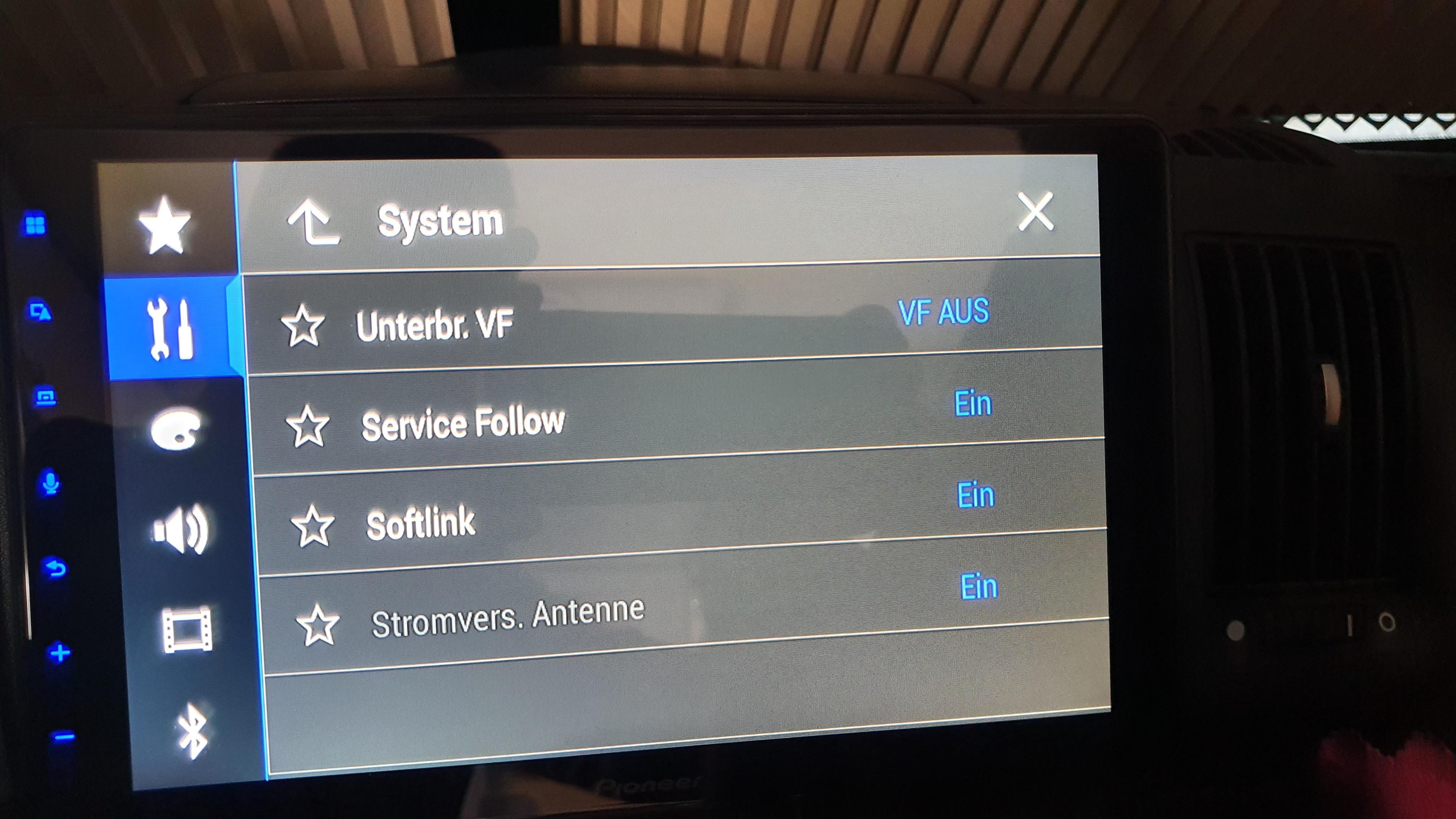

  • Stefan1967
    ich bin jetzt leider nicht der Profi, deshalb habe ich letztendlich einbauen lassen,
    aber ich sehe auf dem Bild Stromversorgung Antenne ein
    Manch Splitter will allerdings eher extern versorgt werden
    Gruß Marco
