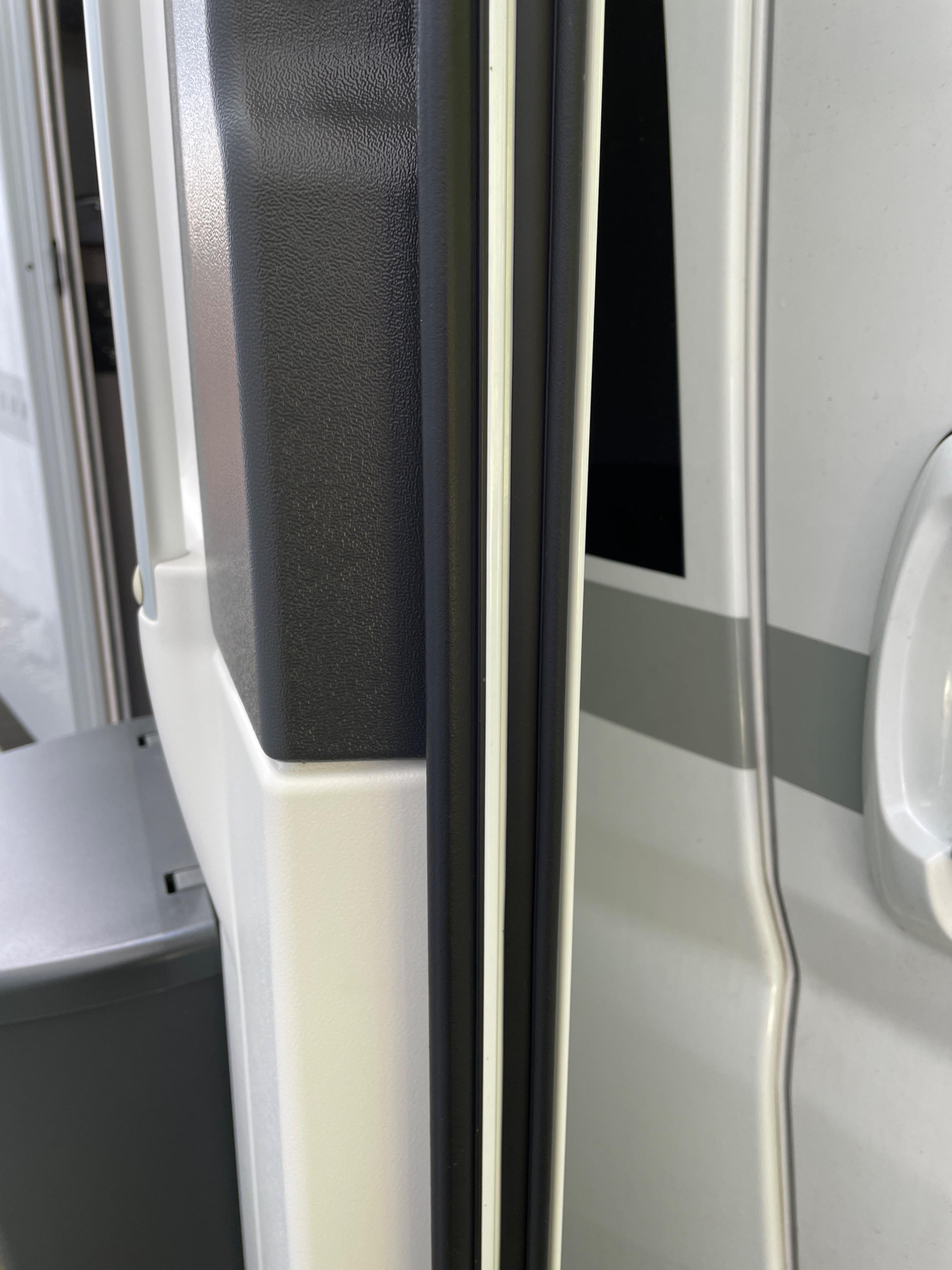

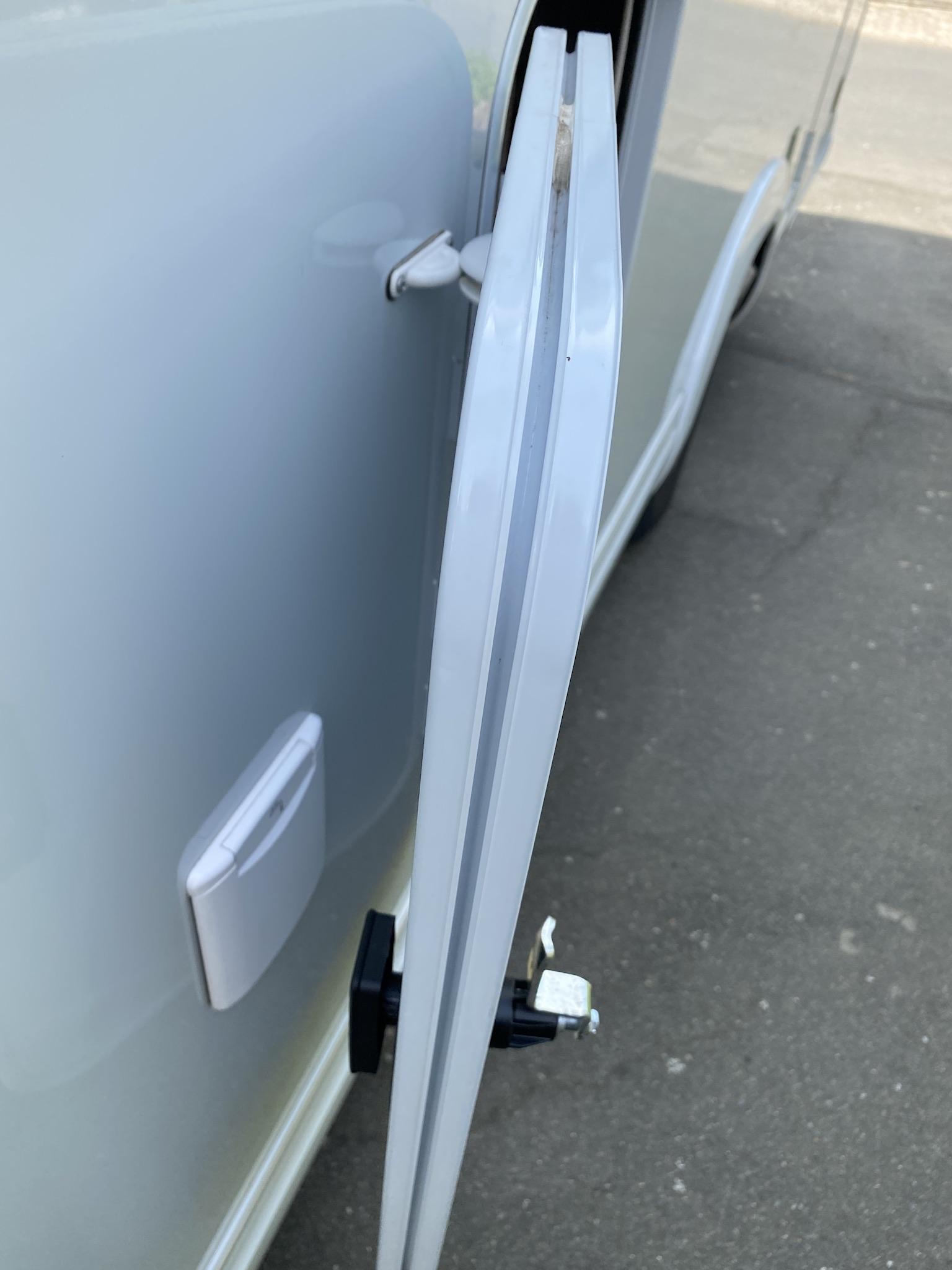

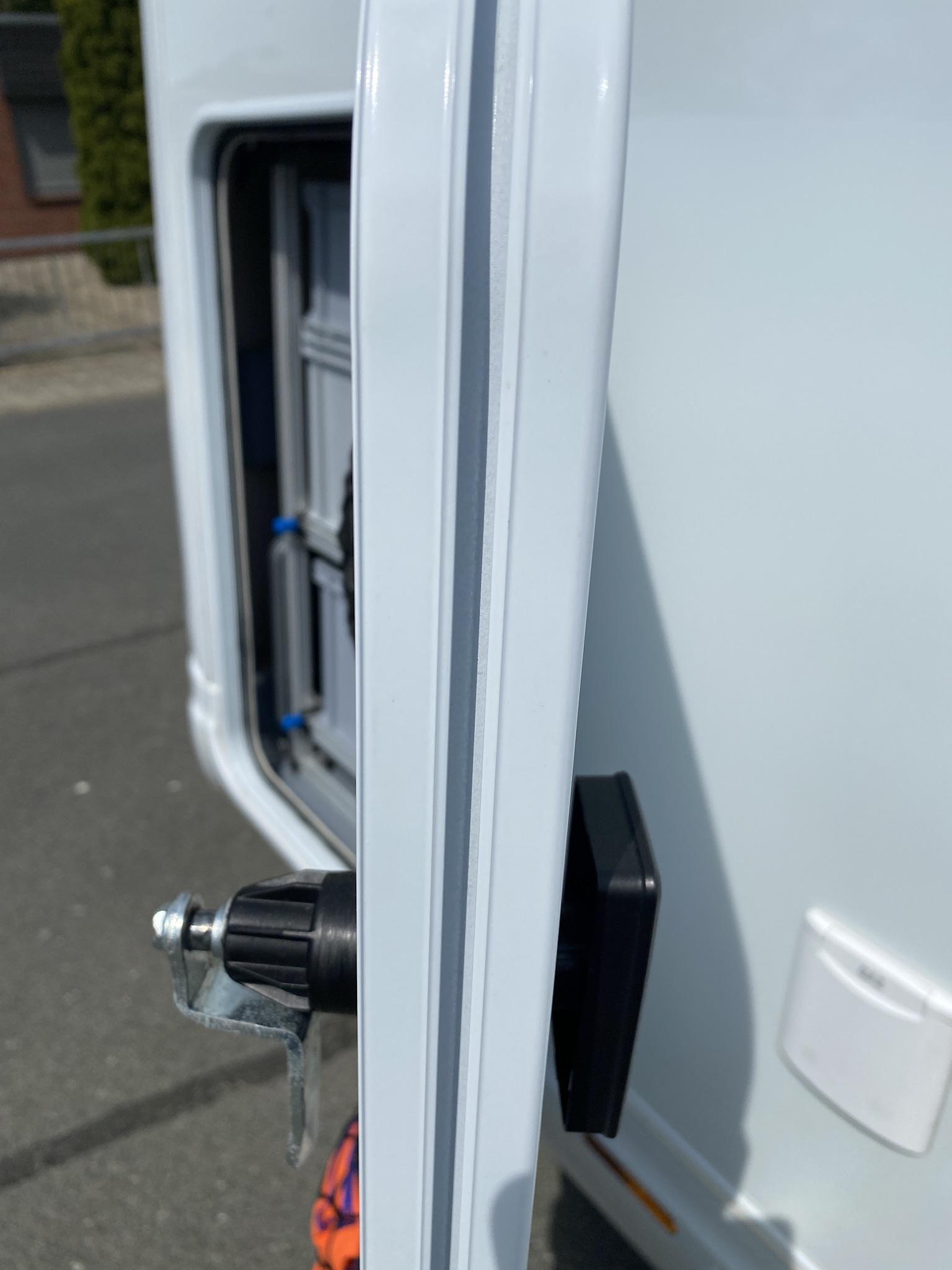

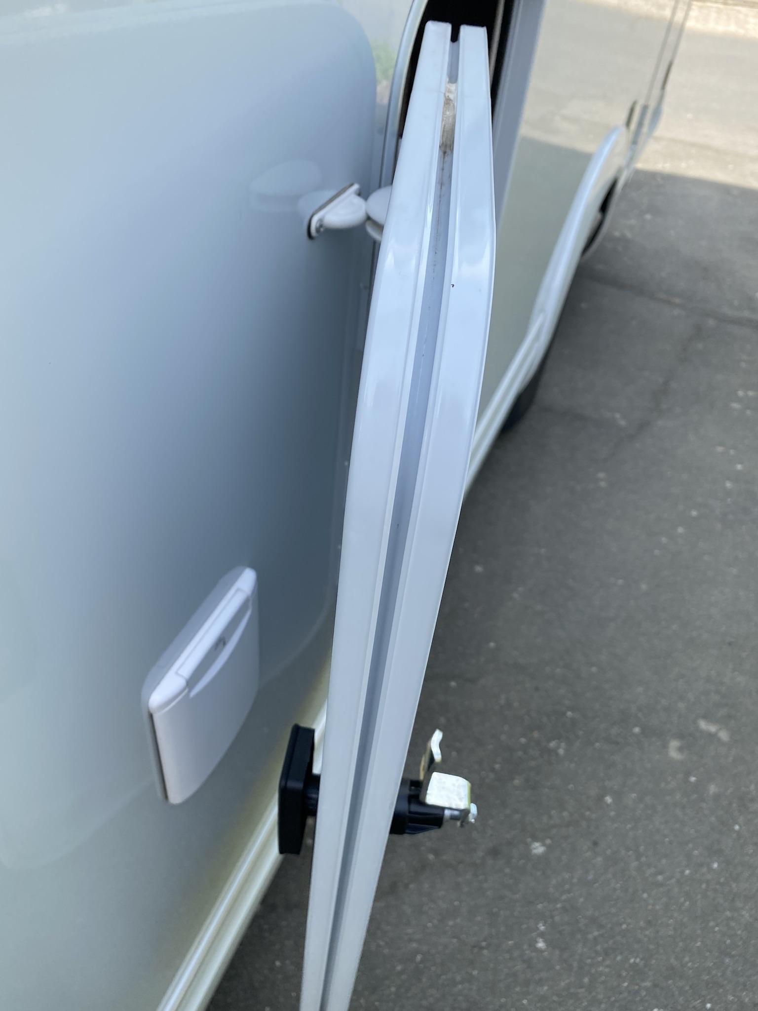

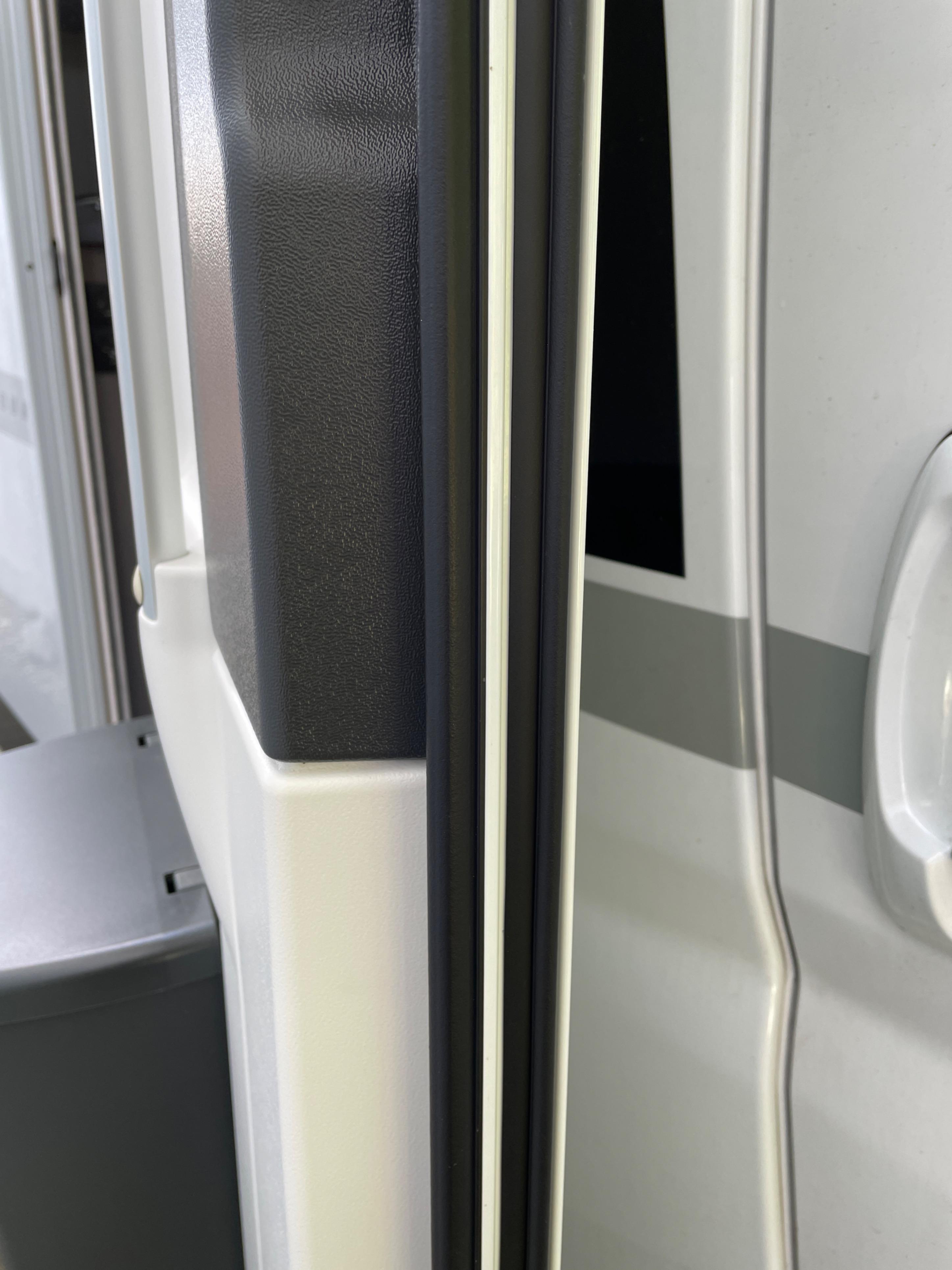

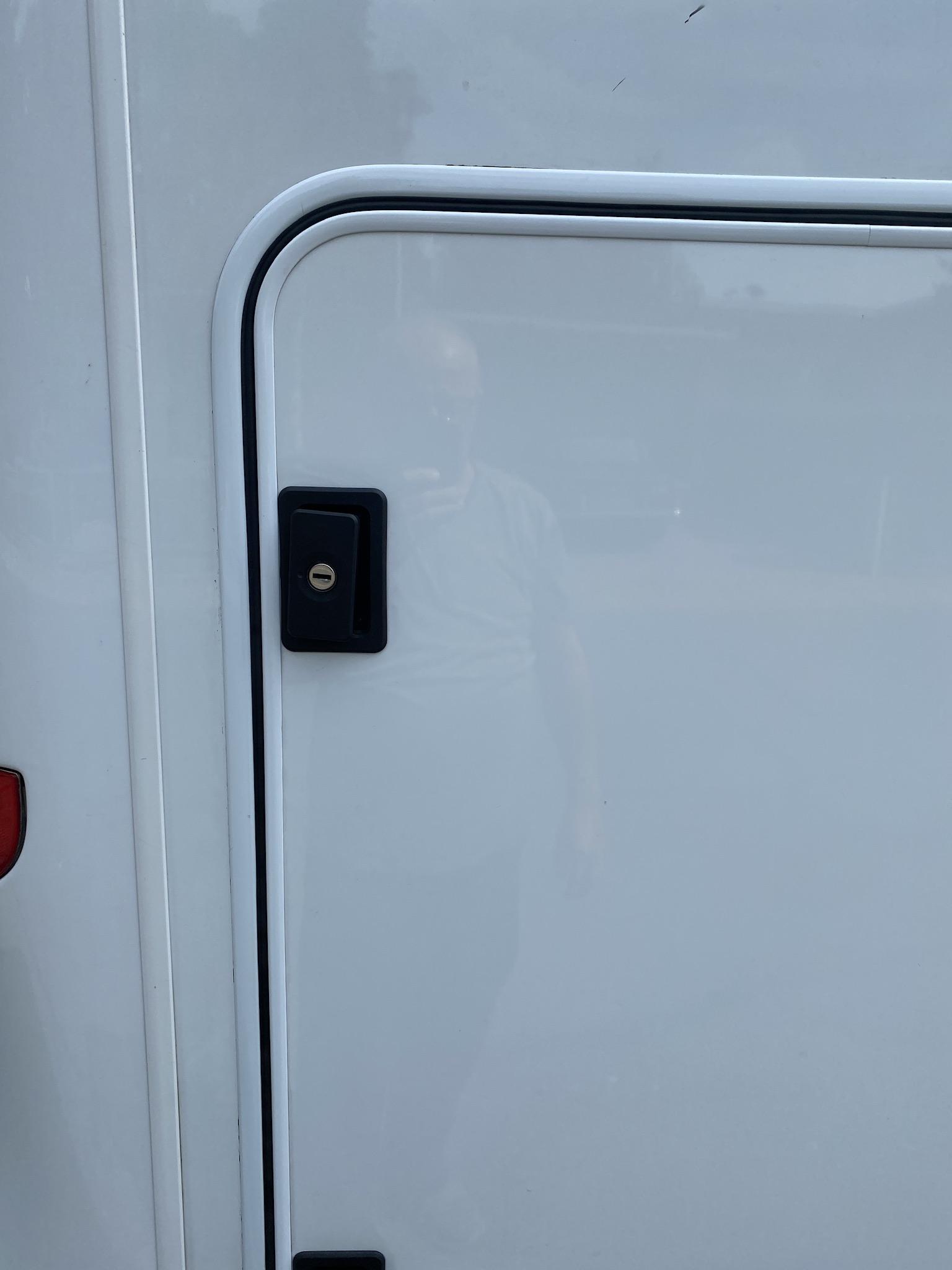

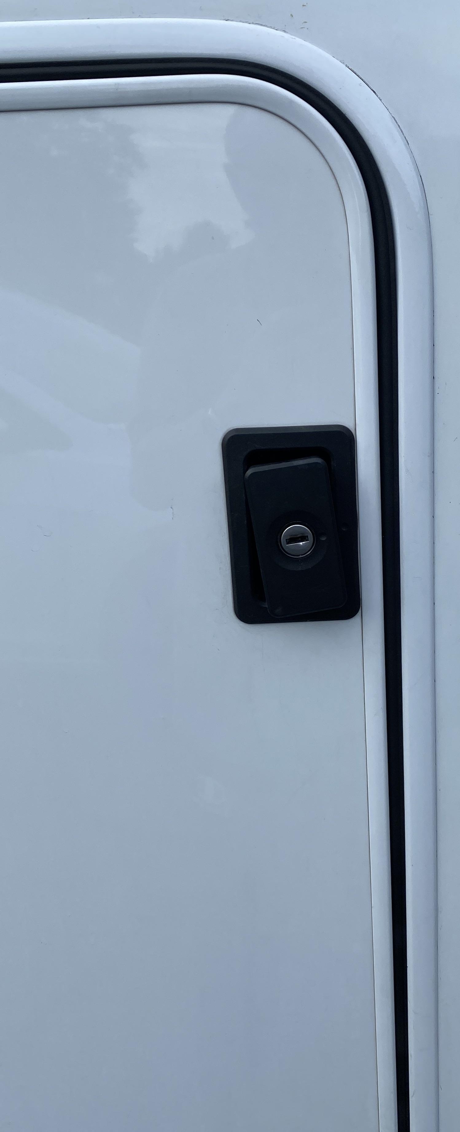

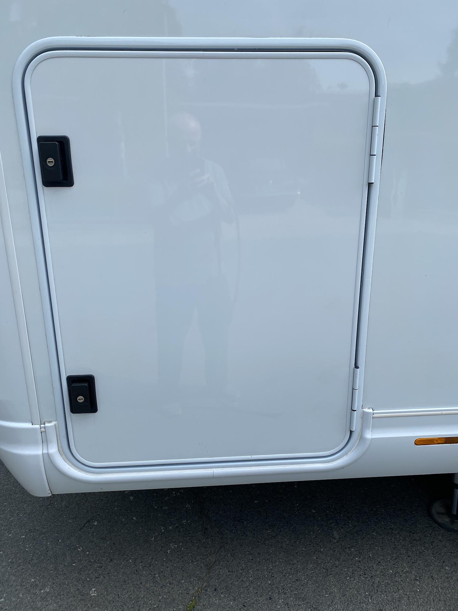

    als ich gestern bei Rainer war, machte er mich auf etwas aufmerksam. Das hatte ich vorher nie so im Blick.
    An den Bildern sieht man es am Besten. Bei mir sind keine Gummis in den Türschlitzen und beim Gasfach sieht es genauso aus.

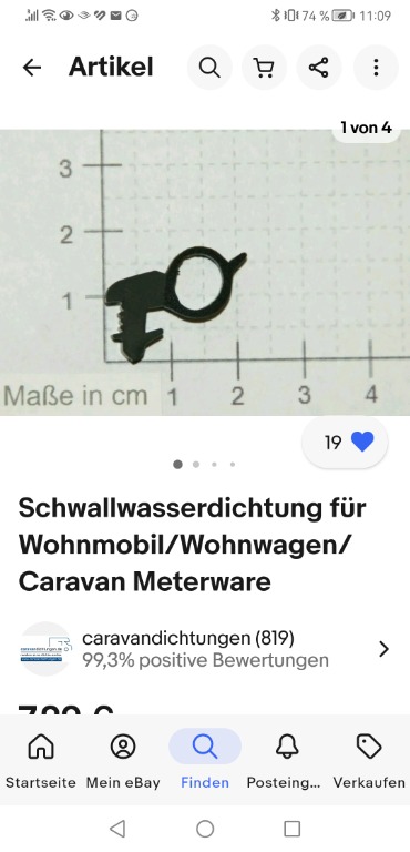

    Allerdings gibt es passende dafür. https://www.ebay.de/itm/402601…_ver=artemis&media=FB_MSG
    Wie sieht das bei euch aus??? Eure Meinung?? Sieht ja meiner Meinung nach auch besser aus.

    Hallo Kalle,
    unser Modeljahr 2020 hat bereits die Schwallwasserdichtung serienmäßig. Ich war auch überrascht, dass Hobby in dem Vorjahresmodell 2019 von Rainer diese noch nicht verbaut hatte.

    die Eingangstür ist mit Dichtung versehen. Nur Gasfach und die Garagentüren nicht. Werde ich aber auch machen. Mal sehen was meine Werkstatt dazu sagt.
    Gruß Kalle

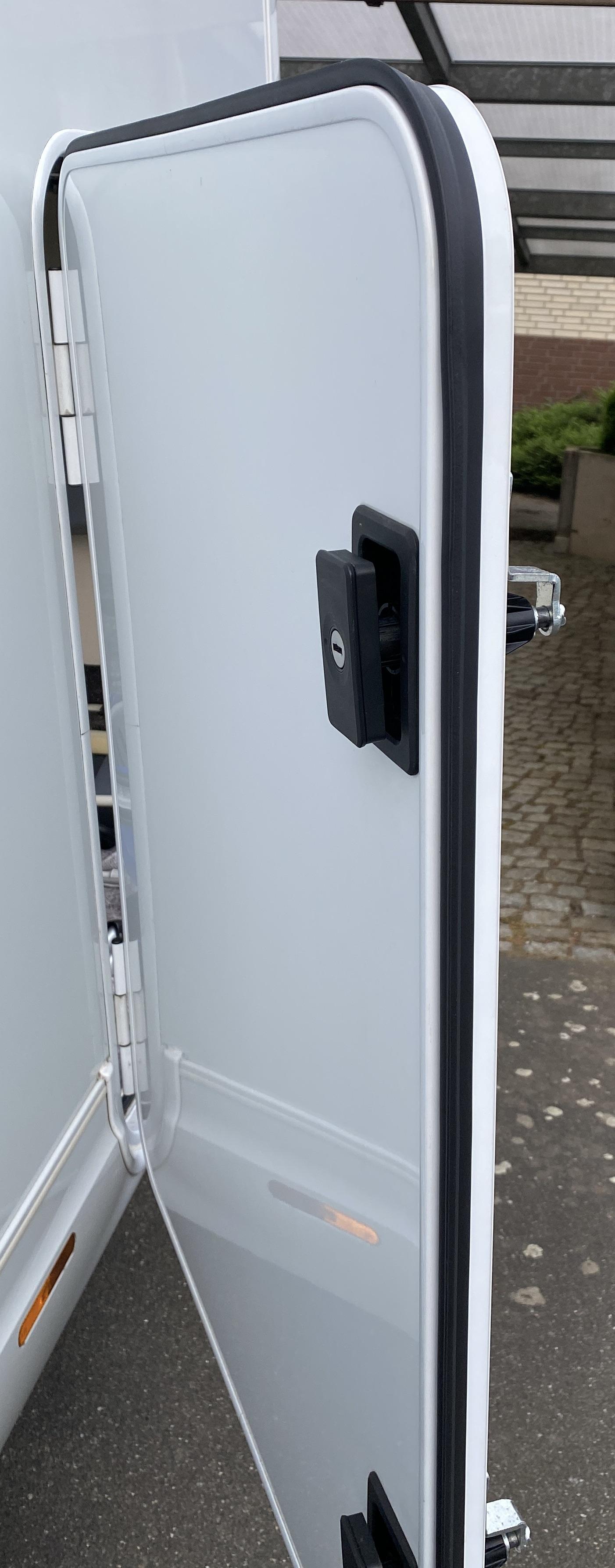

  • Hallo Kalle,
    wenn wir beide über die gleiche Dichtung sprechen ist es eigentlich
    ganz einfach.
    Die Dichtung in den Spalt drücken, an den Scharnieren aussparen und an den Verbindungsstellen
    ausklinken.
    Ich habe mal ein Foto angehängt.
    Die Linke Dichtung war von Anfang an und die rechte Dichtung haben wir nachgerüstet.
    Gruss Christian
  • Hallo Christian,
    ich redete von Heckgarage und Gasfach....
    Laut Hobby-Werkstatt sind das nur ZIERdichtungen.
    Können nachgerüstet werden, müssen aber nicht zwingend wegen der Dichtigkeit.
    Ich mache sie mir rein.
    Gruß Kalle

  • Hallo Kalle,
    bei den Klappen ist der Einbau genau so einfach.
    Wenn ich sehe wie dicht die Klappen jetzt schliessen würde ich die Dichtungen nicht als Zierdichtungen bezeichnen.
    Der Dichtungstyp für die Klappen ist tatsächlich S1.
    Bei caravandichtungen haben wir auch bestellt.
    Die Lieferung erfolgte sehr schnell, kann ich also nur empfehlen.
    Gruß Christian

  • Zierdichtungen??? Wo gibt's denn so was?
    Kalle, da gehören definitiv Dichtungen herein, sonst kannst du Dir auch bald eine Ziertauchpumpe in die Garage stellen.
    Hat auch nicht jeder.
  • Hallo Andreas,
    die meisten habe keine drin..........
    Musst mal drauf achten. Ist alles innen abgedichtet.
    Allerdings sind meine neuen schon unterwegs. D.h. Ich mache sie mir auch noch zusätzlich rein.
    Gruß Kalle
