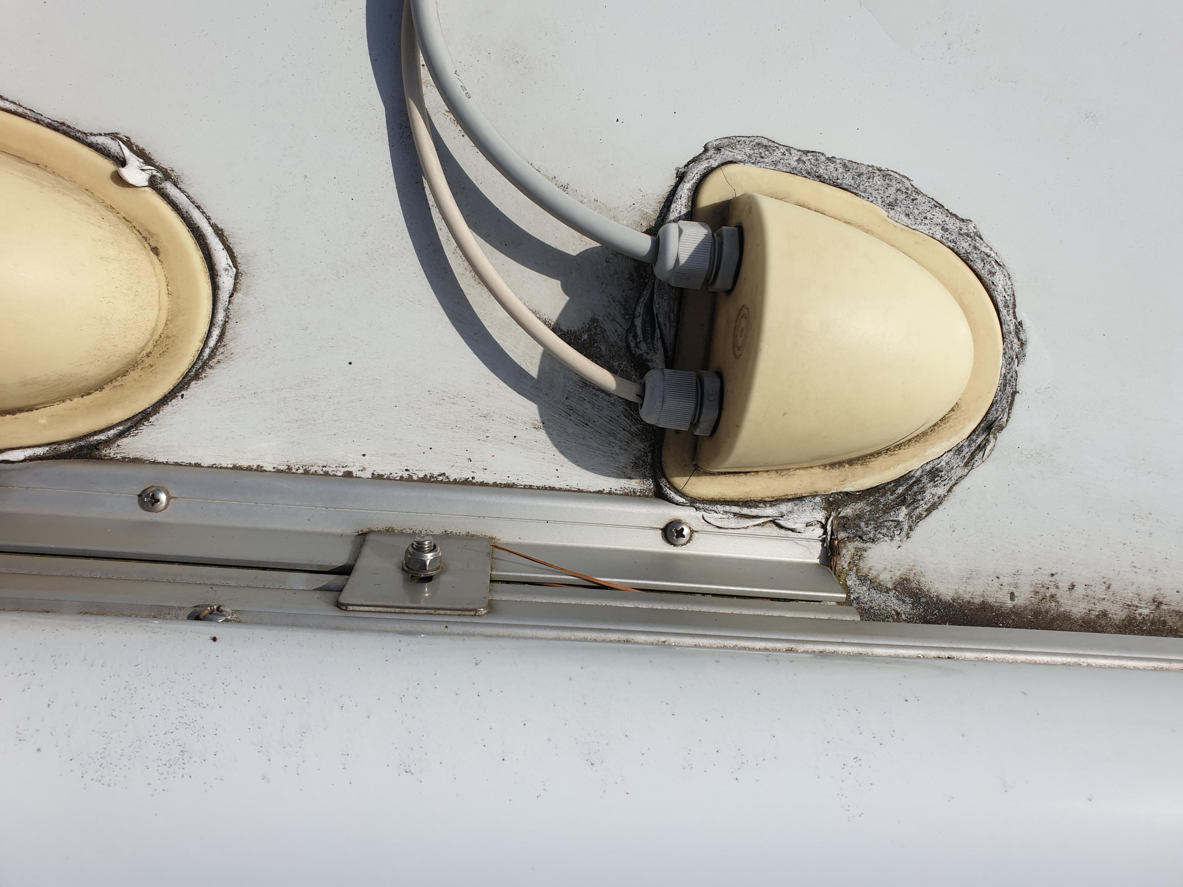

    Wir sind gerade in DK unterwegs und mußten nach einem Starkregen feststellen, das eine Kabeldurchführung undicht ist. Sieht nach Haar Riss und Versprödung aus.
    ok, erstmal zugeschmiert und hält über die kommenden weiteren 3 Wochen Urlaub.
    Aber im Juli stehen wieder 4 Wochen Urlaub an. Bis dahin möchte ich die Durchführungen beide tauschen. Gibt es Dinge, die zu beachten sind? Tipps, Ratschläge welche Abdichtungen gut sind?

    Ja,Dichtzeug hab ich mit und das ist auch schon erledigt. Dabei habe ich dann gesehen, daß beide Durchführung eben spröde und die Kabeldichtumgen rissig sind. Also neu.
    Ich muss mal sehen wie ich die Kabel durchbekomme und wo ich alles löse. 2 x Sat in einer, einmal Solar in der Anderen.
    Dann die alten Durchführungen ab, alles reinigen und Neue aufkleben.
    Sicher kein Hexenwerk, aber wenn man es noch nie gemacht hat, frage ich lieber vorher. Ich möchte gar nicht wissen, was ein Händler dafür aufruft.

    Handelt es sich bei Deinen "Problemdosen" um Durchführungen, die Hobby verbaut hat?. Bei den günstigen Dosen aus dem WWW gibt es einige Sorten, die eine sehr dünne Wandstärke haben und in der Sonne mangels UV-Stabilisierung gelb werden und verspröden. An dieser Stelle nicht geizig sein. Bei der bei uns installierten Solaranlage-Anlage sind die stabilen Teile von der "grünen Werkstatt in Goch" verbaut. So wie die bei YouTube beworben werden, müssten die 1000 Jahre und länger halten ....
    https://www.wcs-mobiletechnik.…dachdurchfuehrung-doppel/
  • Problemdosen trifft es. Hobby, oder Hobby Händler. Sehen spröde aus, sind gelb, genau wie von dir beschrieben.
    Da soll natürlich h etwas Besseres hin.
