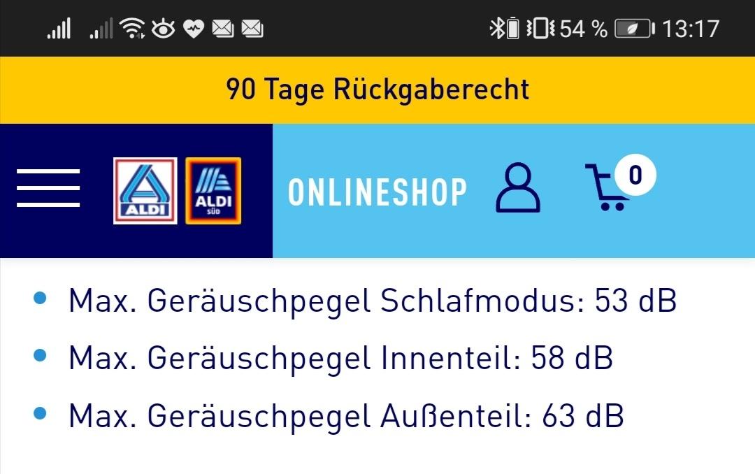

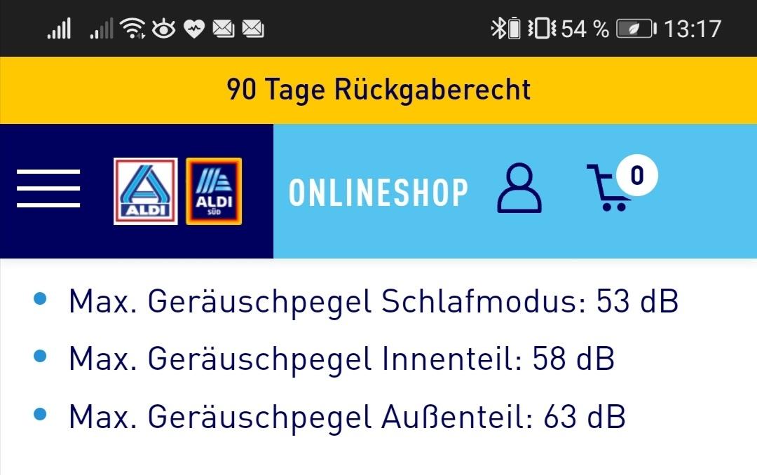

  • Entscheidend wäre hier meines Erachtens auch das Betriebsgeräusch (dB).
    So eine Klimaanlage nutzt man ja hauptsächlich, um halbwegs angenehme Schlaftemperaturen herzustellen. Wenn die Klimaanlage dabei aber lärmt wie ein Berserker, hat sich das Thema Schlaf auch erledigt.
    Müsste also eine Anlage mit echtem Flüstermodus sein.
    Lt.Datenblatt soll die Aldi-Anlage folgende Geräusche entwickeln:
  • Zum Vergleich:
    laut Vergleichstabelle ist 60 dB normale Sprache in 1m Entfernung
    70 dB ist ein Staubsauger in 1m Entfernung.
    Es möge jeder für sich entscheiden, ob er schlafen kann, wenn neben ihm einer steht, der die ganze Zeit sabbelt und/oder einen Staubsauger in der Hand hat
    Nix für ungut...
