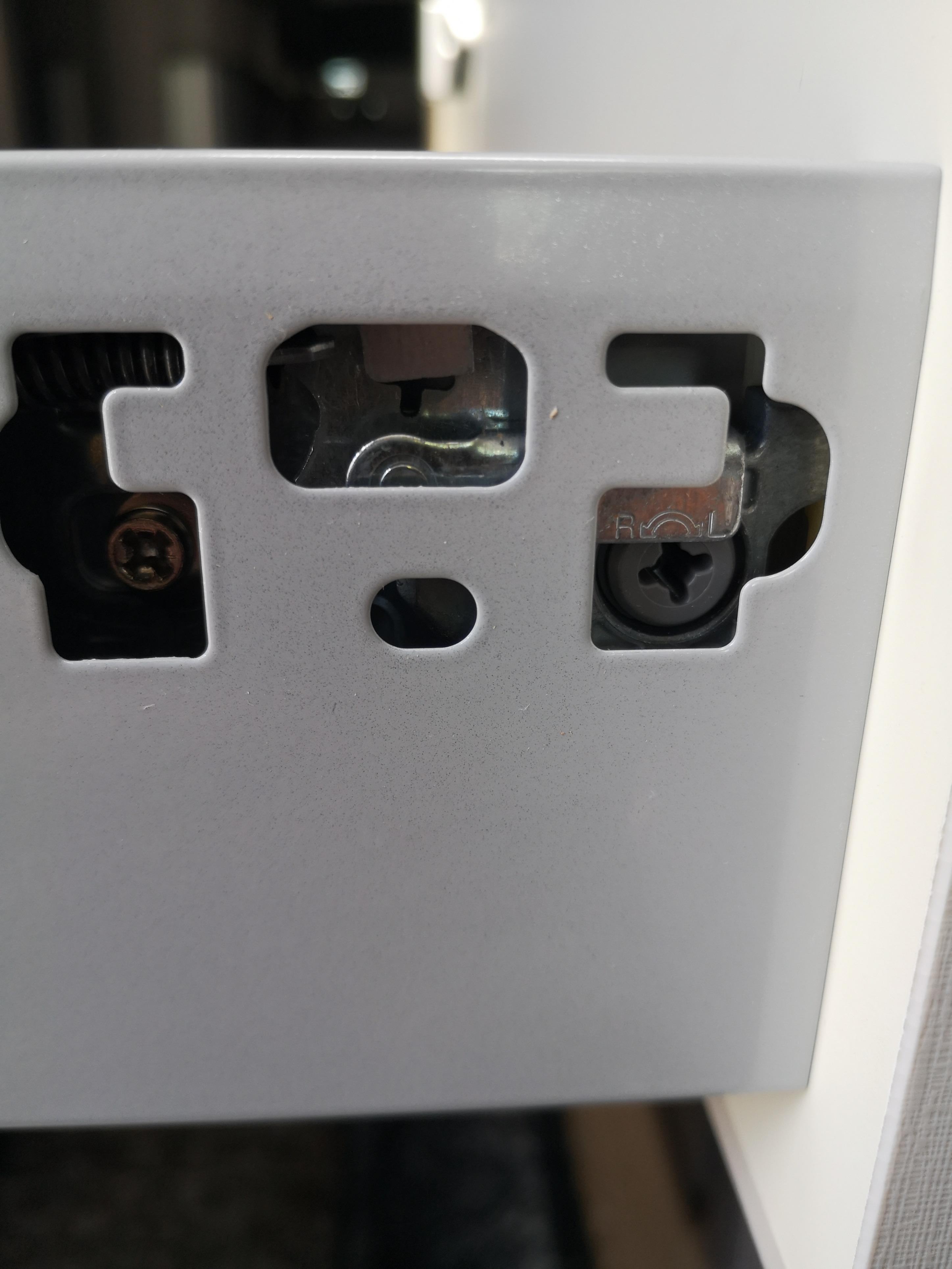

  • Zitat von "hgraef post=91442 userid=7149"
    Antwort :Zur Zeit würden diese Auszüge nicht verbaut. Ich sollte einfach an den Schrauben drehen und sehen was passiert. Dies wollte ich eigentlich durch die Anfrage vermeiden. PS. Mein Hobby ist Baujahre 2022.Kann mir hier jemand helfen? Danke für eure Mühe Herbert
    Hi,
    wenn du an der Schraube auf deinem Foto drehst wird die Höhe des Auszuges verändert. Dadurch besteht die Chance, dass der Schnapper, der die Lade hält, wieder greift. Das muss dann natürlich auf beiden Seiten der Schublade passieren.
    Thomas

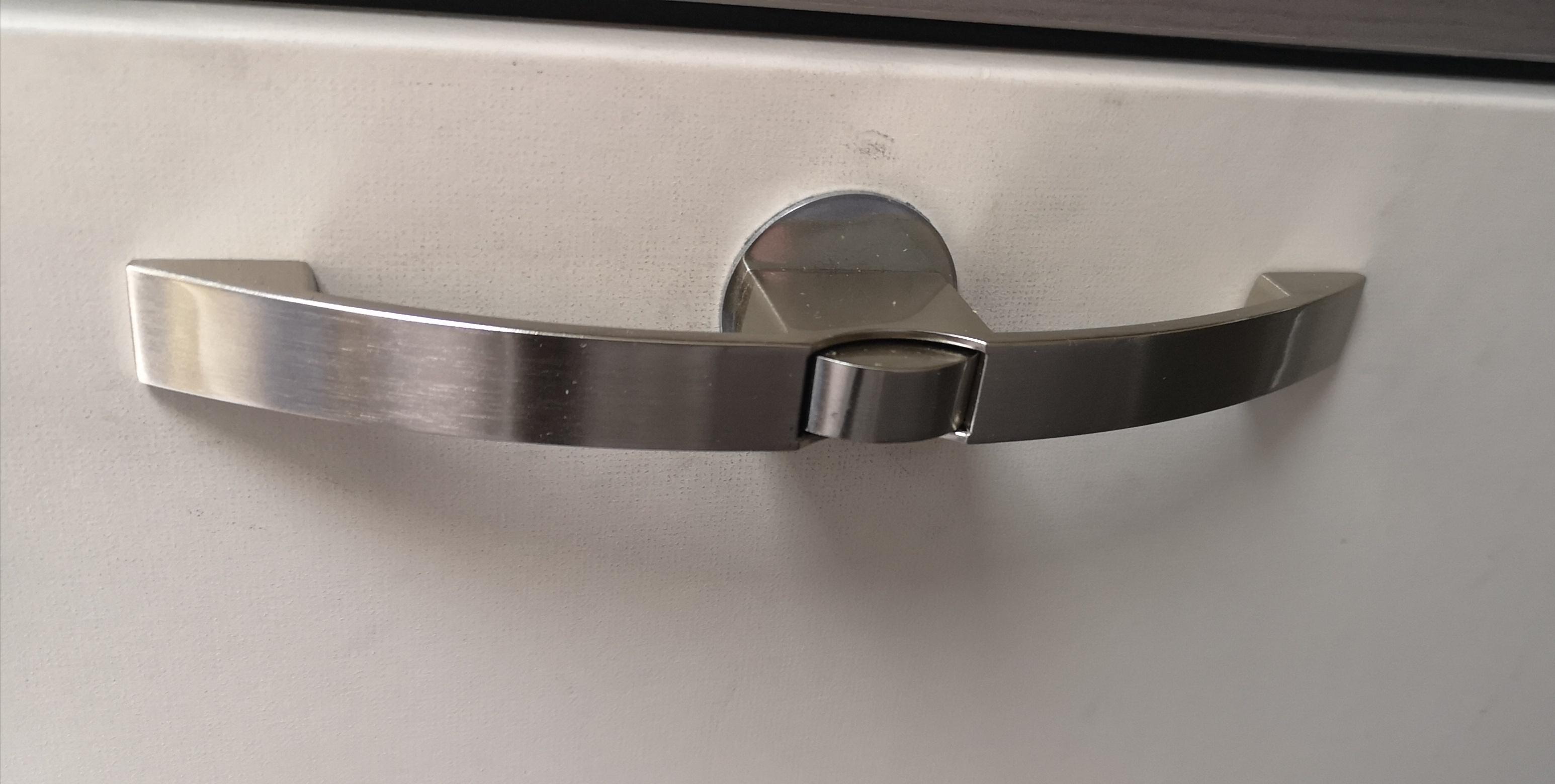

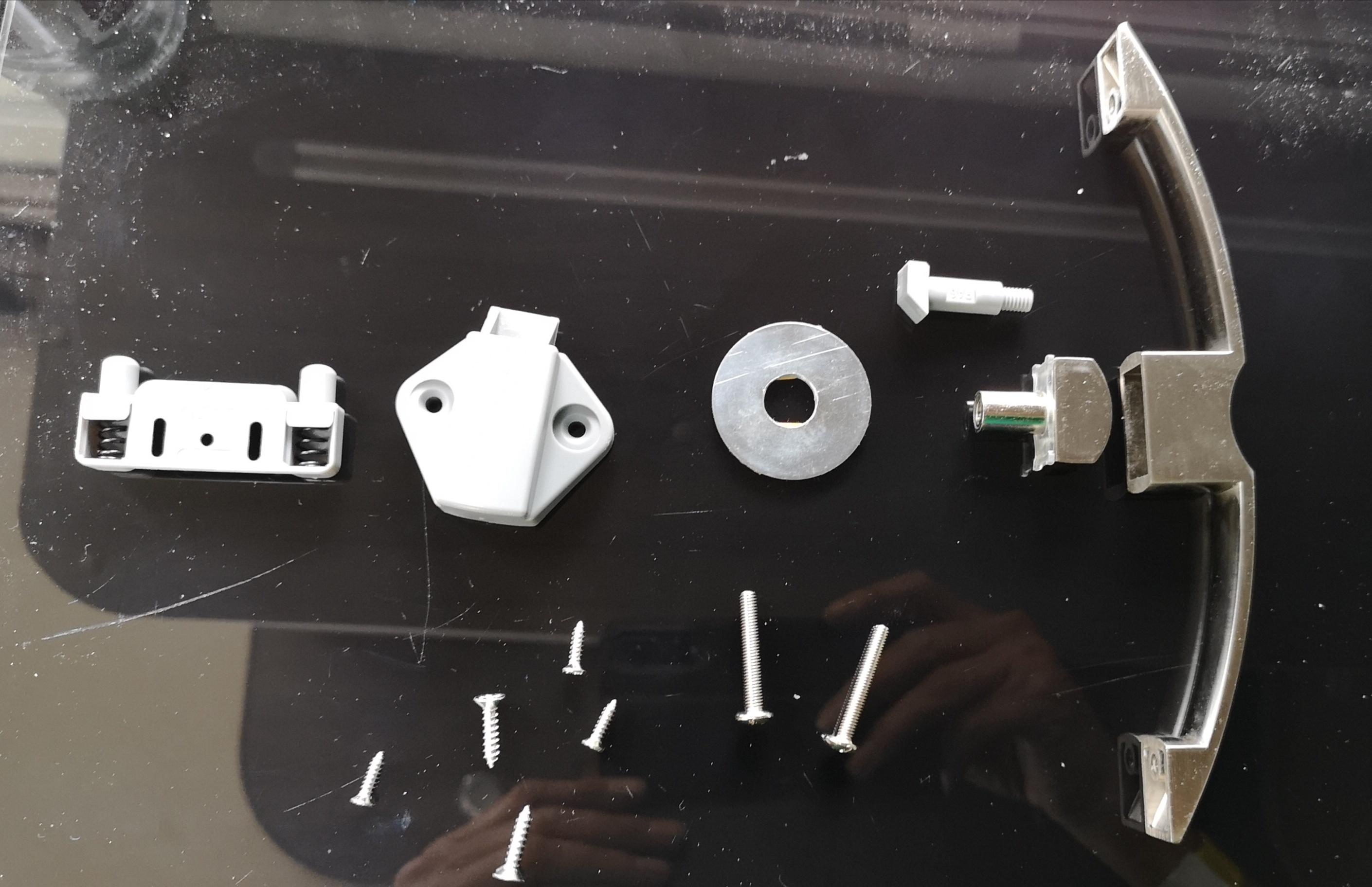

  • @Bowtie: Ja, der 2019 hat push-lock, die späteren Modelle Bügelgriffe, die sich beim Einschieben selbsttätig verriegeln. Ich hab meine Besteckschublade umgerüstet, weil ich diverse Male schon vergessen hatte, den push lock zu schließen und das RUMMMMMS in jeder Rechtskurve war schon nervig.
    Herbert: Aber krass, was hobby da jetzt für Beschläge montiert hat. Das ist natürlich ganz klar was für den Hobby-Kundendienst aber wenn die dich auf wochenlang vertrösten, kann ja Panzerband nicht die Lösung sein.
    Schau mal, wenn du die Schublade schließt, wie weit der Plastik-Schnapper der Schublade unter den gegen Halter am Gehäuse greift. Evtl musst du die Schublade am Beschlag vom Foto (auf beiden Seiten) etwas höher einstellen.
    Das Schloss ist grundsätzlich so aufgebaut, der Schnapper ist das 2.weisse Plastikteile von links:
  • Hallo, danke für die Hilfe, dass habe ich gestern gemacht. Mal schauen was die nächste Fahrt bringt. Notfalls lege ich am Halter noch etwas unter, oder mach selbst einen.
    Gruss Herbert
  • Hallo Rainer,
    genau die Griffe auf dem Foto habe ich mir auch besorgt - nur leider kamen sie ohne jede Einbauanleitung, was die Montagemaße betrifft - und auf blauen Dunst hin Löcher in die Front bohren möchte ich nicht.
    Wie hast du das gemacht?
    Reinhard

  • Hallo Reinhard,
    ich habe den Griff auch eingebaut. Wo genau ist das Problem?
    Das kann man doch prima messen und anzeichnen. Die Höhe ist ja durch das Loch wo der Pushlock sitzt, vorgegeben.

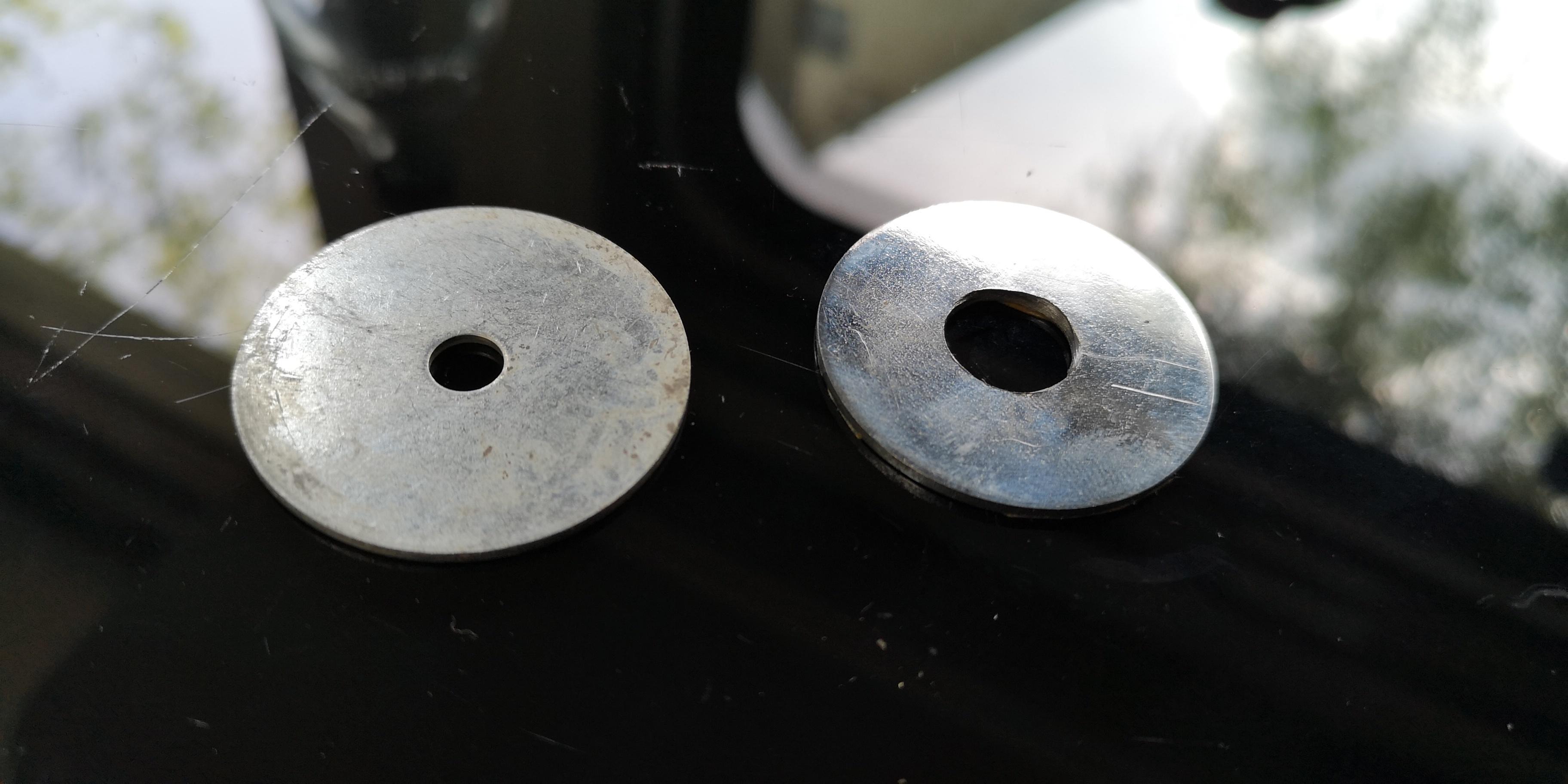

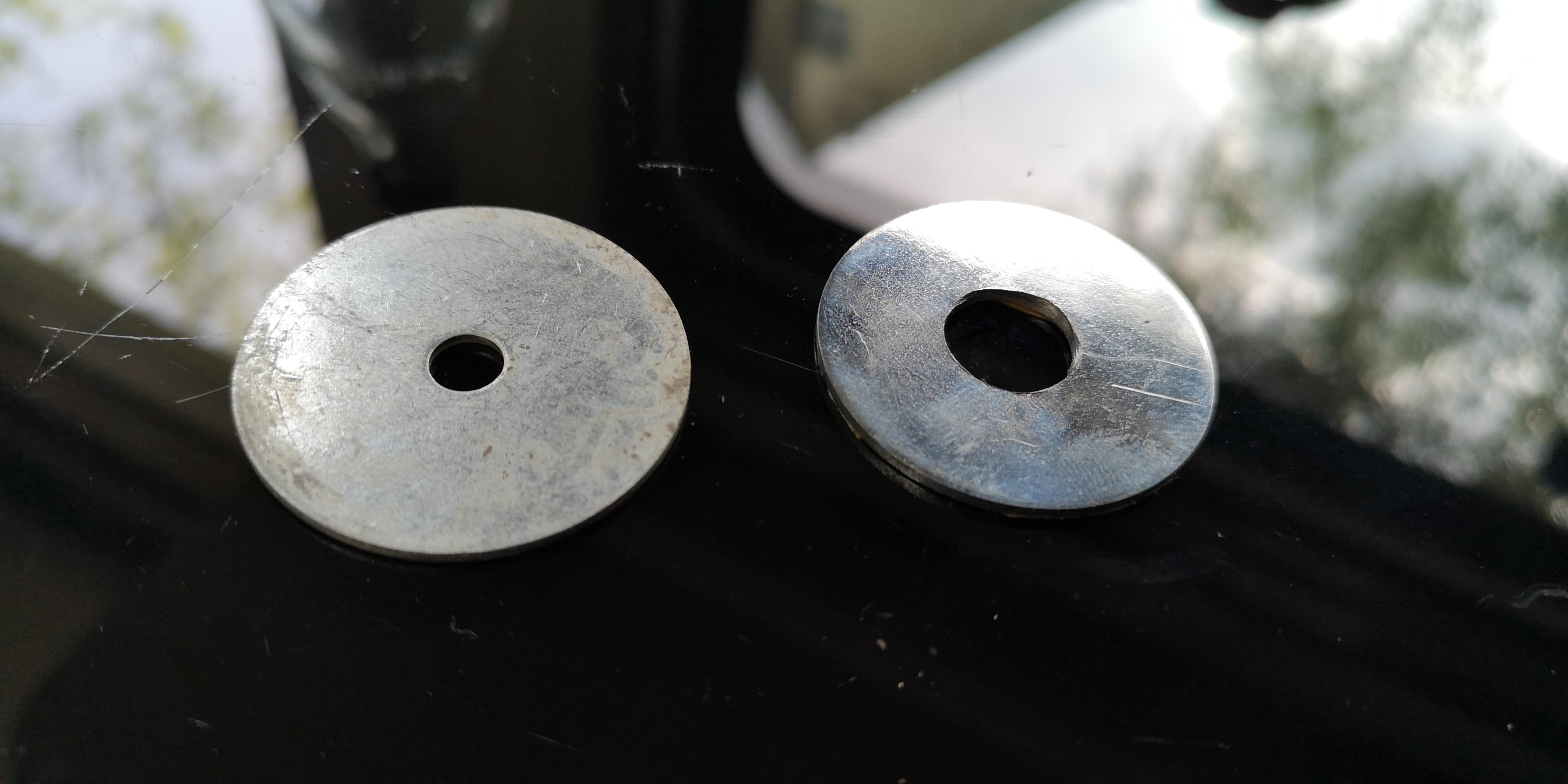

  • Moin Reinhard,
    Von der Mitte den Abstand der SchraubLöcher gemessen (Zirkel geht gut) und dann auf Schublade übertragen.
    Den rasthaken am Schrank kannst du lassen, der hat bei mir gepasst.
    Es bleibt ein größeres Loch in der Schublade vom alten push lock. Da hab ich ne grosse Unterlegscheibe genommen, die Bohrung erweitert, auf Hochglanz poliert und fertig.
