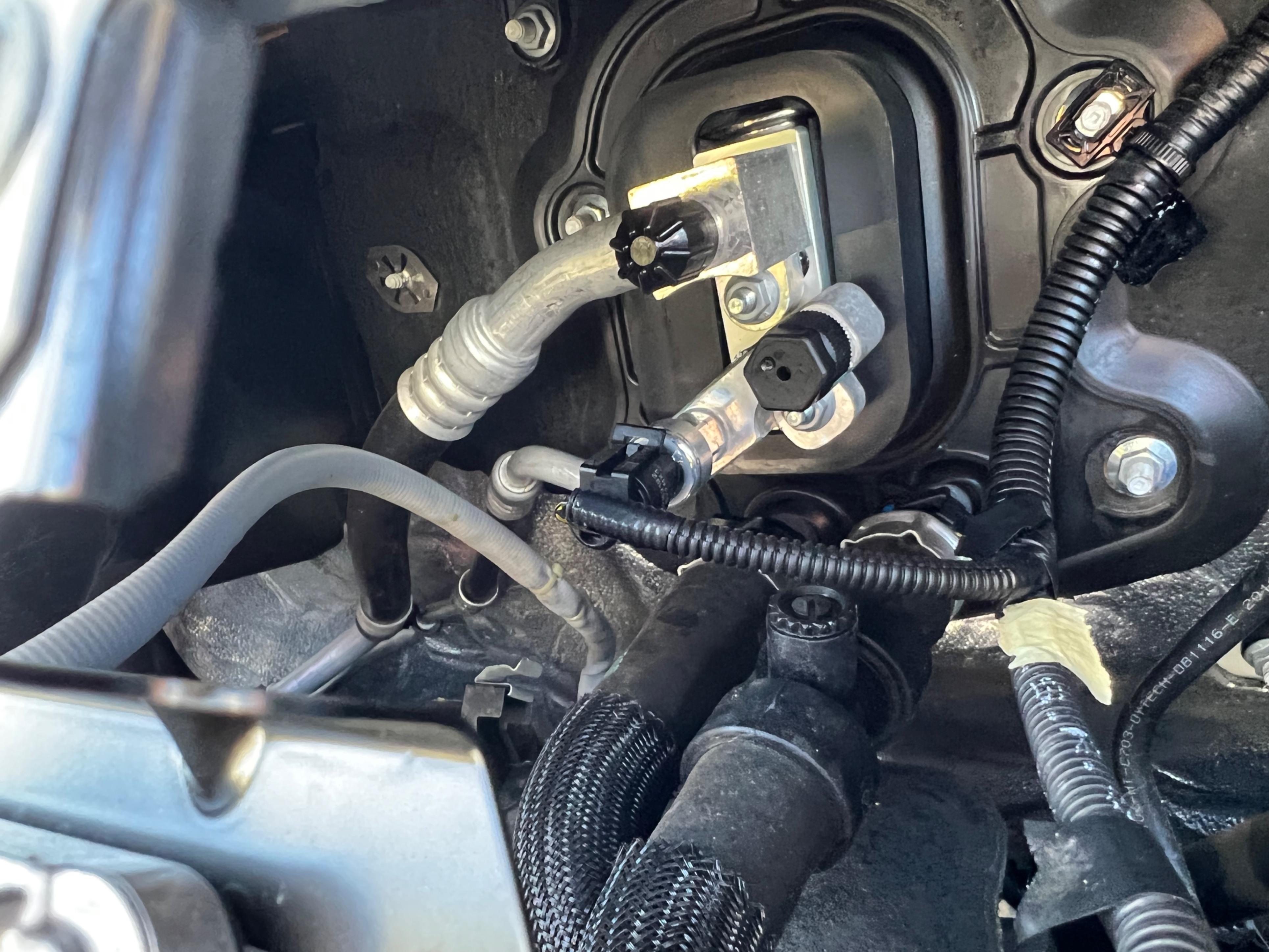

    ich muss noch die Ursache liefern.
    Auf dem Bild von Frank (etwas weiter oben) sind die beiden Fülladapter der Klimaanlage zu sehen.
    Unter den schwarzen Kappen sind offenbar genormte Einfüllventile, die analog zu den Reifenventilen, herausschraubbar sind.
    Eines davon war für die Undichtigkeit verantwortlicht.
    Nach dem Ersatz ist die Anlage wieder funktionsfähig.
