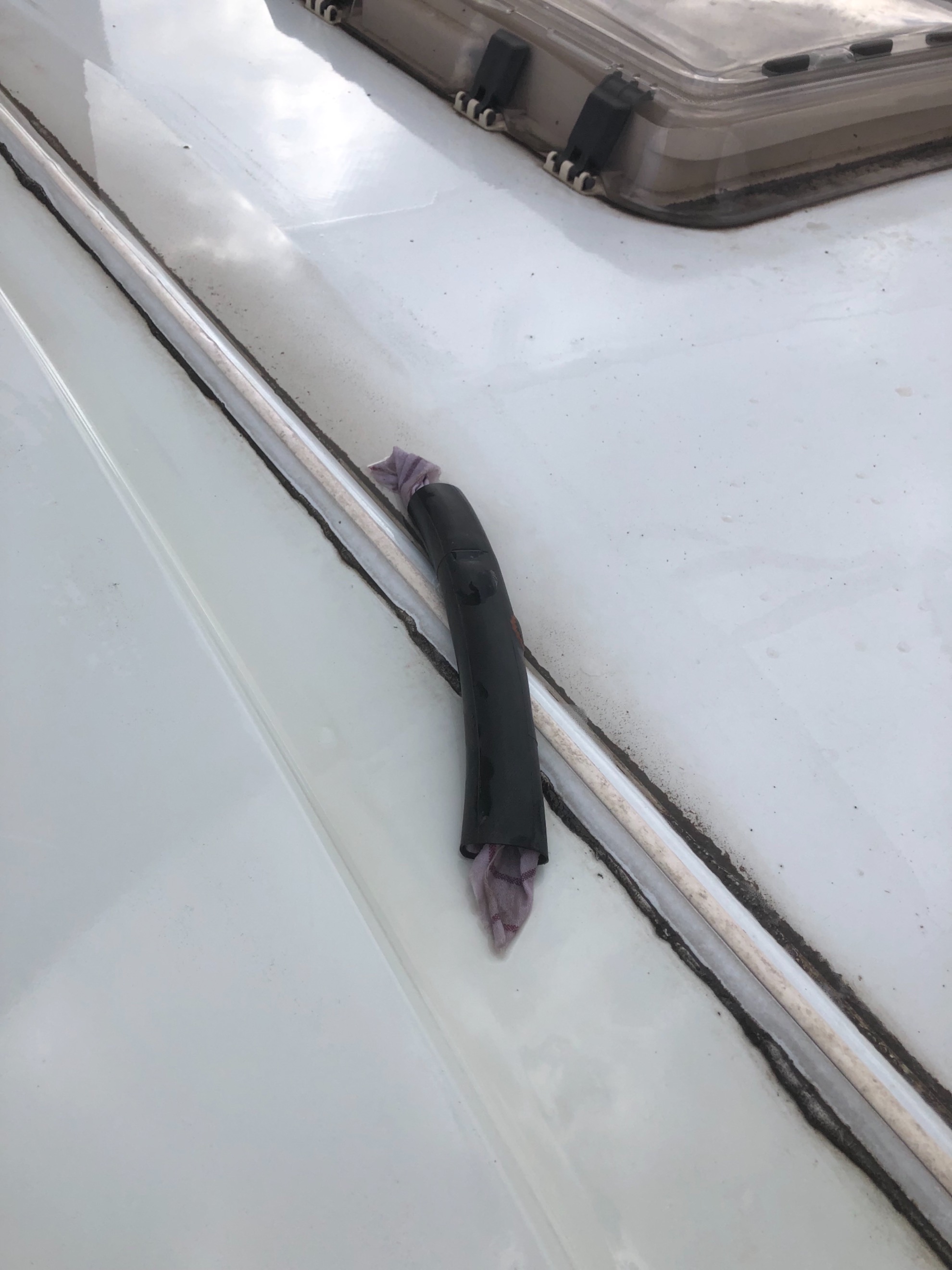

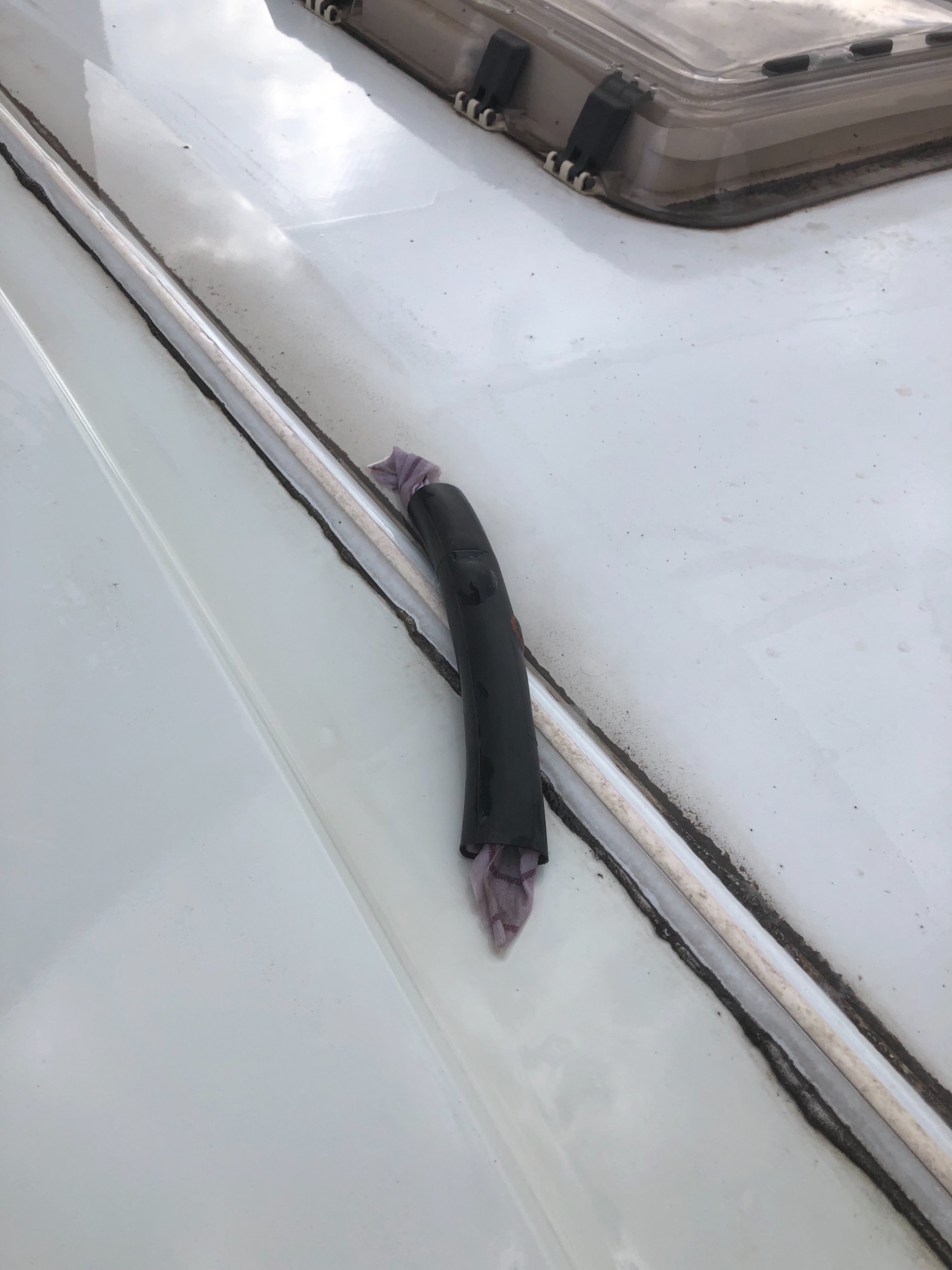

    ja, ich habe halt bedenken, wenn da ständig Wasser am Falz ansteht, dass tatsächlich mit der Zeit was durchdringt.
    Ich habe jetzt einen Test mit einem Stück Fahrradschlauch gemacht, indem ich einen Lappen (bei uns aus dem Keller, nicht aus Lappland) durch den Schlauch gezogen habe. Und siehe da es funktioniert.
    Ich muss jetzt nur probieren, ob ich das so hin bekomme, dass das Wasser nicht über die Karosserie läuft, sondern an der Seite abtropft.

    das mit dem Schlauch finde ich eine super Idee. Da ich meist abschüssig und dazu auch noch schräg stehe, habe ich nur eine kleine Ecke, wo sich was sammelt - wenn ich dein Foto richtig deute, genau da. Wenn es dann seitlich an der Karosse runter läuft, ist das doch kein größeres Problem, außer dass man auf Dauer diese altbekannten grauen Streifen bekommt. Die kann man aber leicht wegbekommen, wenn man sie nicht monatelang drauf lässt. Ich könnte mir nur vorstellen, dass dieser Schlauch nur bis zu einer bestimmten Grenze funktioniert und dort noch eine Restpfütze dauerhaft bleibt (die dann aber natürlichschneller verdunstet, wenn es trocken ist). Eine Frage noch dazu: Wie ist der Schlauch fixiert, dass er nicht beim nächsten Windstoß davon fliegt?

    fixiert habe ich nix. Ich lege das jetzt nur auf, wenn das Womi im Hof steht, da kann ich ja nicht auf Keile fahren, da ich sonst nicht weit genug unter den Carport fahren kann.
    Bei Abfahrt hole ich den Schlauch vom Dach.
    Restwasser bleibt fast nix übrig. Man sieht, dass das Wasser auch richtig abläuft. Aber wie gesagt, ich muss das noch optimieren. Wichtig war mir, dass die Grundidee funktioniert. Und das tut sie wohl.

  • Super, vielen Dank! Ich werde mir auch mal so ein Teil bauen.

    Das mit dem Schlauch, ein guter ansatz.

    es sollte im Prinzip auch reichen, einen ungewachsten Docht zu verwenden. Das 'Ansaug'-Ende auf die niedrigste Stelle auf dem Dach, das andere Ende einfach an der Seite ca. 10-15cm runterhängen lassen.
    Der Wassertransport sollte von selbst starten, für die paar Zentimeter Anstieg der Reling reicht die Kapillarwirkung. Mit der Zeit wird der Docht zwar Dreck ansammeln und die Wirksamkeit abnehmen, dann muß er halt getauscht werden.
