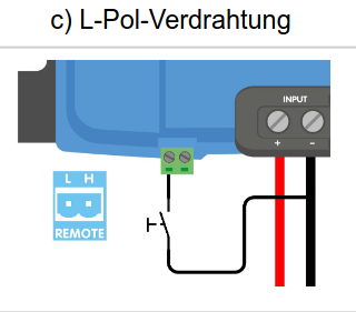

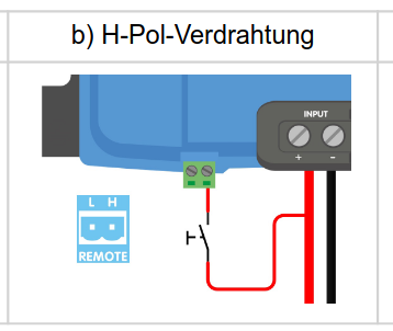

  • Hallo Andreas,
    D+ ist doch das Selbe wie eine einfache 12V Leitung auf deinen Pluspol der Batterie. Nimm das doch ersteinmal zum testen
    und kümmer dich danach darum woher du das richtige Signal bekommst.
    Hier mal das vollständige Foto:
    Ich habe nochmal nachgelesen.
    Du kannst bei deinem Booster auch das negierte Signal von der B-Säule nehmen:
    Lg Kurt
