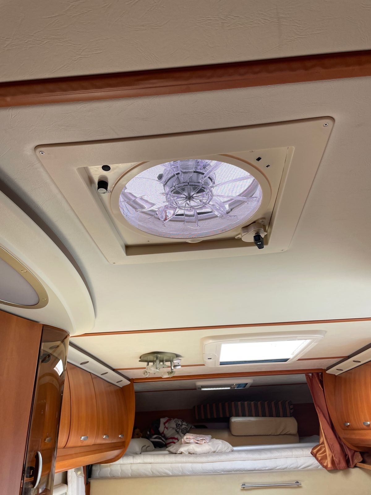

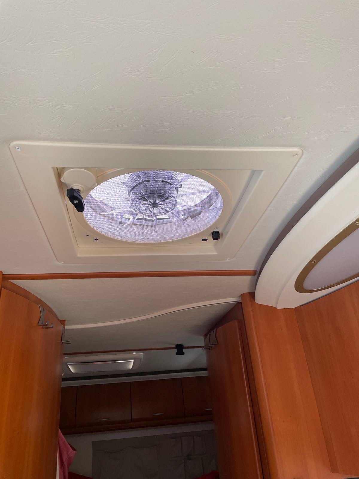

    der Maxfan wird meiner Meinung nach überbewertet.
    Ich habe den von Dometic Fantastic Vent drin.
    Vor kurzem selbst eingebaut da der 10 Jahre hobby-wohnmobilforum.de/attachment/22843/hobby-wohnmobilforum.de/attachment/22843/hobby-wohnmobilforum.de/attachment/22844/hobby-wohnmobilforum.de/attachment/22843/hobby-wohnmobilforum.de/attachment/22844/hobby-wohnmobilforum.de/attachment/22843/hobby-wohnmobilforum.de/attachment/22844/alte defekt war und Reparatur nicht mehr gelohnt hat
