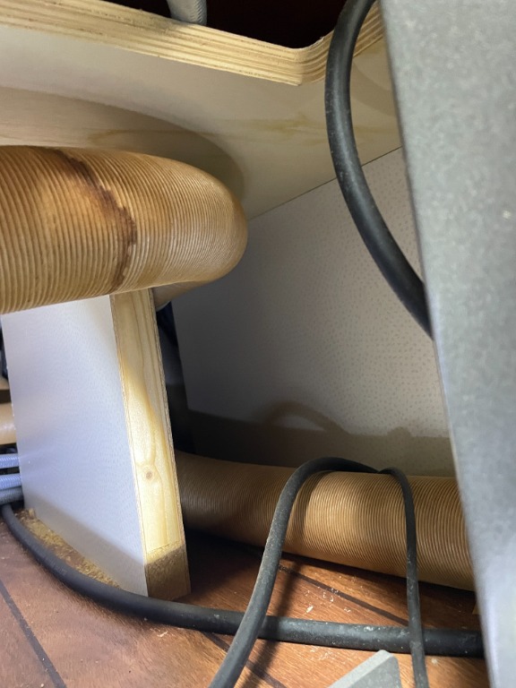

    Da es unter dem Becken sau eng zugeht habe ich entschlossen die Sitzkieste und deren Rückwand abzubauen um so bequem an die Armatur zu kommen was auch kein Problem war.
    Meine Erkenntnis war, dass ich die Armatur auf eine andere Art auch gar nicht hätte herausbekommen da die Überwurfmutter bis zum letzten Gewindegang mit der Zange gedreht werden musste.

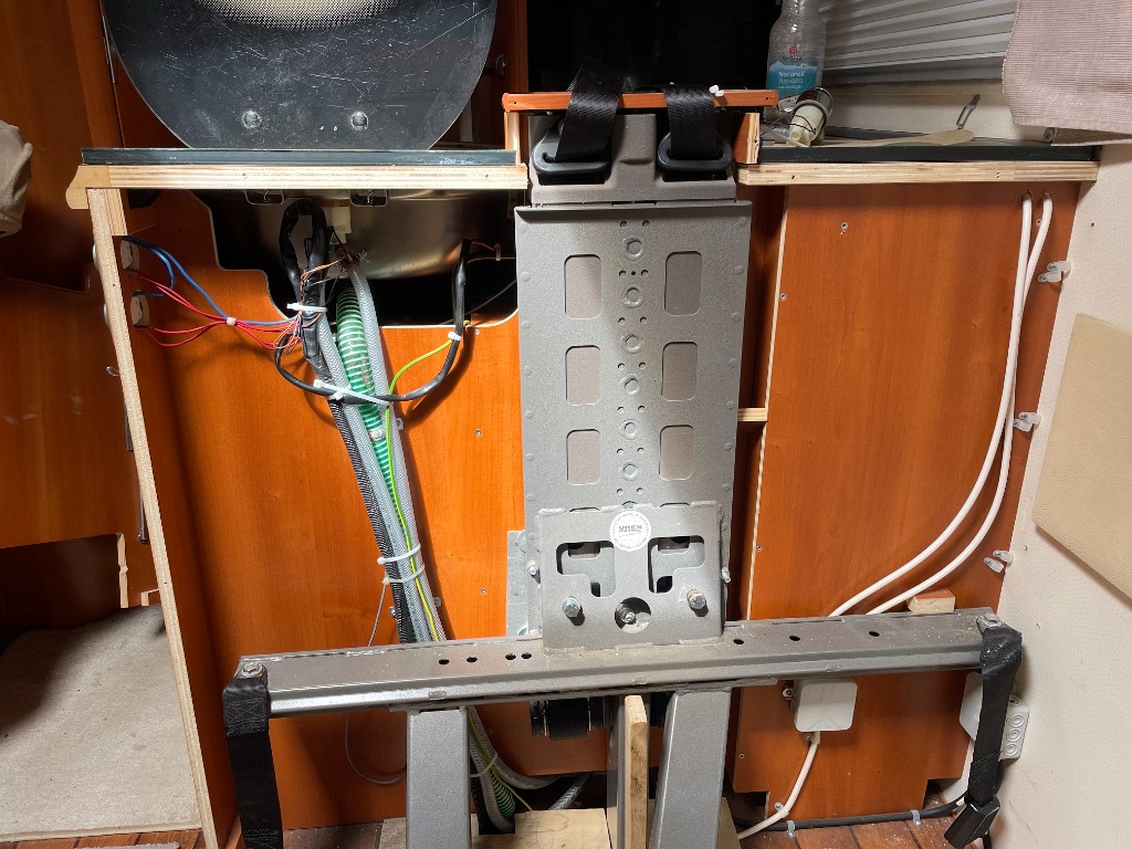

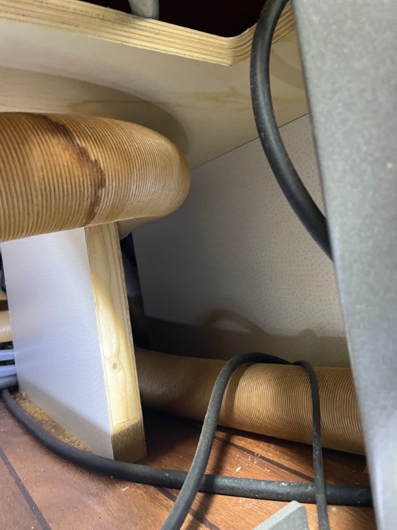

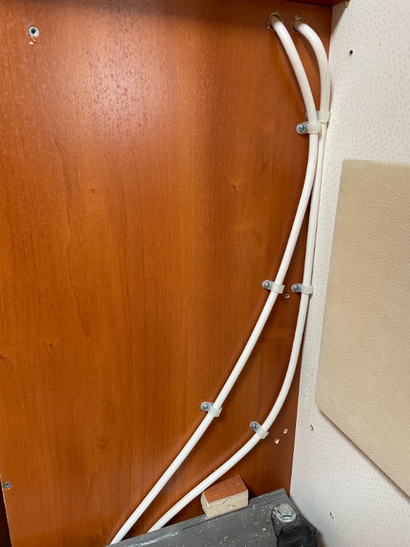

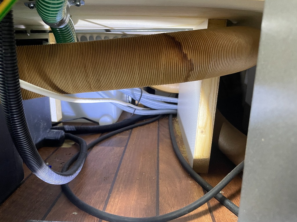

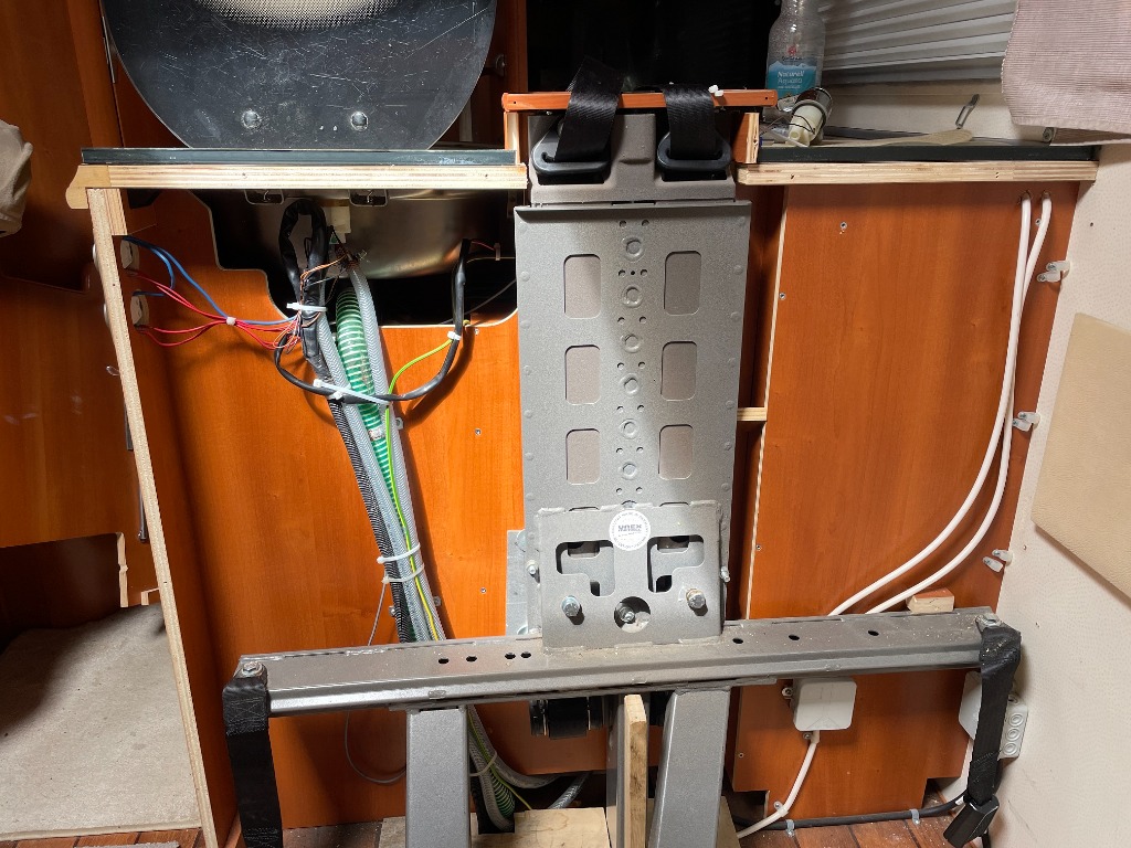

    Hierbei habe ich dann eine sehr sonderliche Kabelverlegung zu den 2 Steckdosen in der Arbeitsplatte festgestellt siehe Bilder.
    & Kabelschellen sind angeschraubt und die Kabel liegen frei daneben. Rechts im Bild
    Habe die Schellen dann richtig verbaut. Ging an der ursprünglich gedachten Stelle der Schellen aber nicht da die Kabel hierzu viel zu kurz waren.
    Zuerst dachte ich hat wohl wieder der Lehrling gemacht dann kam ich aber zu dem Schluss dass wohl ein dressierter Schimpanse das sicher besser gemacht hätte.
    Die gesamte Kabelverlegung siehe Bilder im Doppelboden verlangt eigentlich nach einer Schließung des Hobby Werkes wegen Unfähigkeit oder geplantem Murks und gemeingefährlicher Arbeit .
    Es sollte eine TÜV Abnahme während des Bauens der WOMOs geben.
    Ist eben Made by Hobby.

    Hallo Paul,
    so sieht*s unter der Spüle in unserem Ontour made in 2020 auch aus. Bleibt die Erkenntnis, das früher die Verarbeitungsqualität auch nicht viel besser war als in den letzten Jahren, wo verstärkt über Pfusch geklagt wird. Horizontale/Vertikale Leitungswege sind wirklich total überbewertet. Und auch schon früher hat Hobby sich die Berührungsschutzdosen bei den Schaltern (seitlich in der Möbelplatte) gespart. Hätte ein Van-Lifer beim Selbstausbau auch nicht viel chaotischer machen können.
    Der "Lehrling", der Dein Fahrzeug verdrahtet hat, hat sich vermutlich bis ins Hobby-Qualitäts-Management hochgearbeitet. "Gelernt ist halt gelernt". Das erklärt dann auch heute viele überraschende Entdeckungen, wenn man sein Fahrzeug neu bekommt.
    PS: Ist das eigentlich noch der Original-Sägestaub von der Fahrzeugmontage in 2008, der da am Boden liegt? Wenigstens ist kein Mäusedreck zu sehen, Das ist doch auch was Positives; was von Deiner Entdeckungstour. bleibt....
