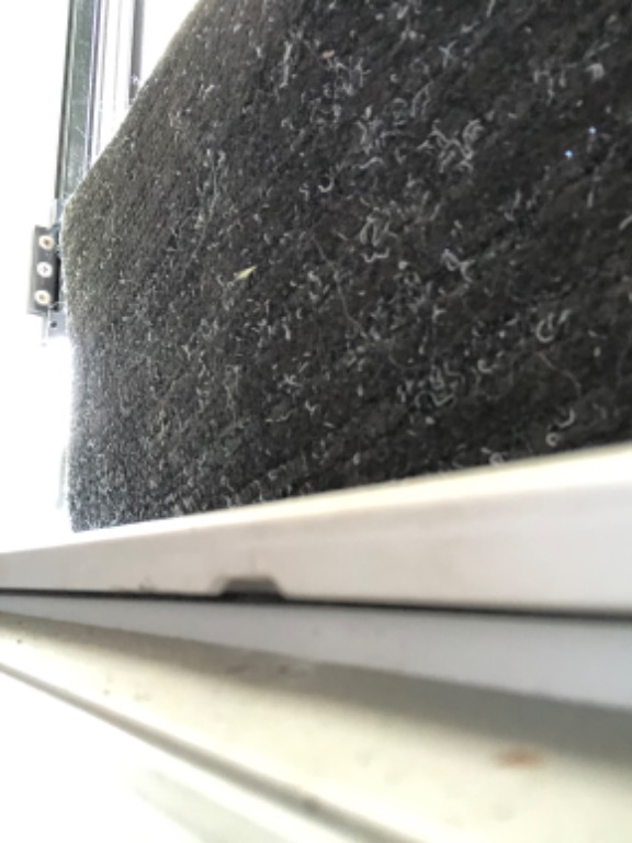

Hallo Manfred,
schraube mal das breite Aluprofil los und schiebe es um 1-2 cm nach innen (ganz vorsichtig!), dann solltest Du die Nase mit einem kleinen Hammerschlag wieder unter das schmale Profil bekommen. Das geht natürlich nicht unendlich oft, aber ich habe es schon ein paar Mal bei mir so gemacht.
