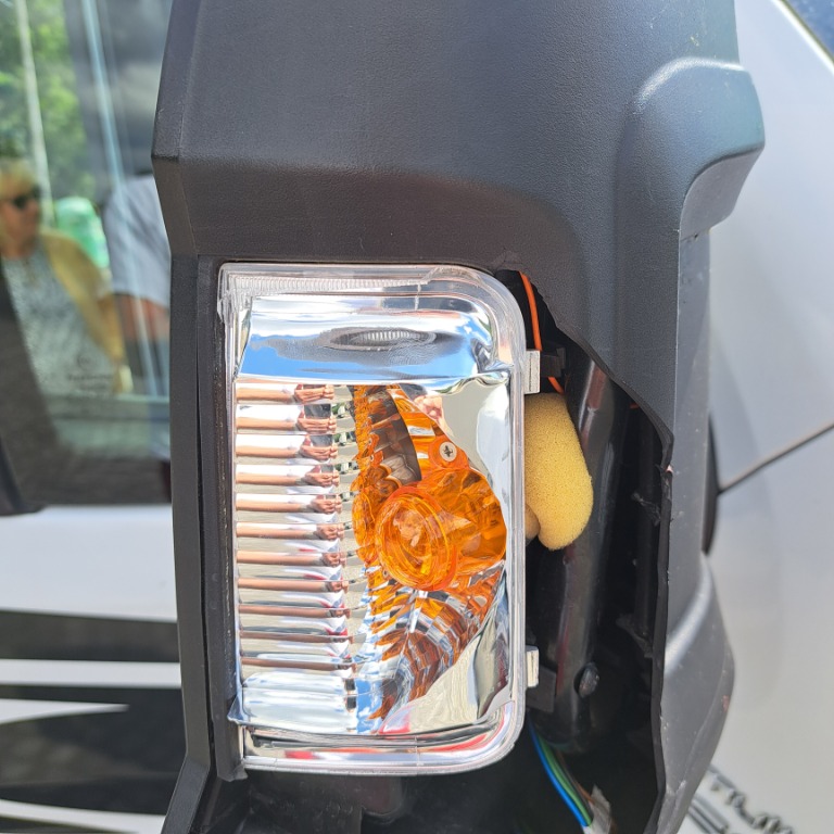

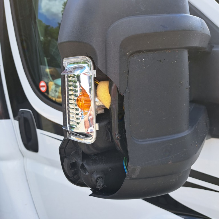

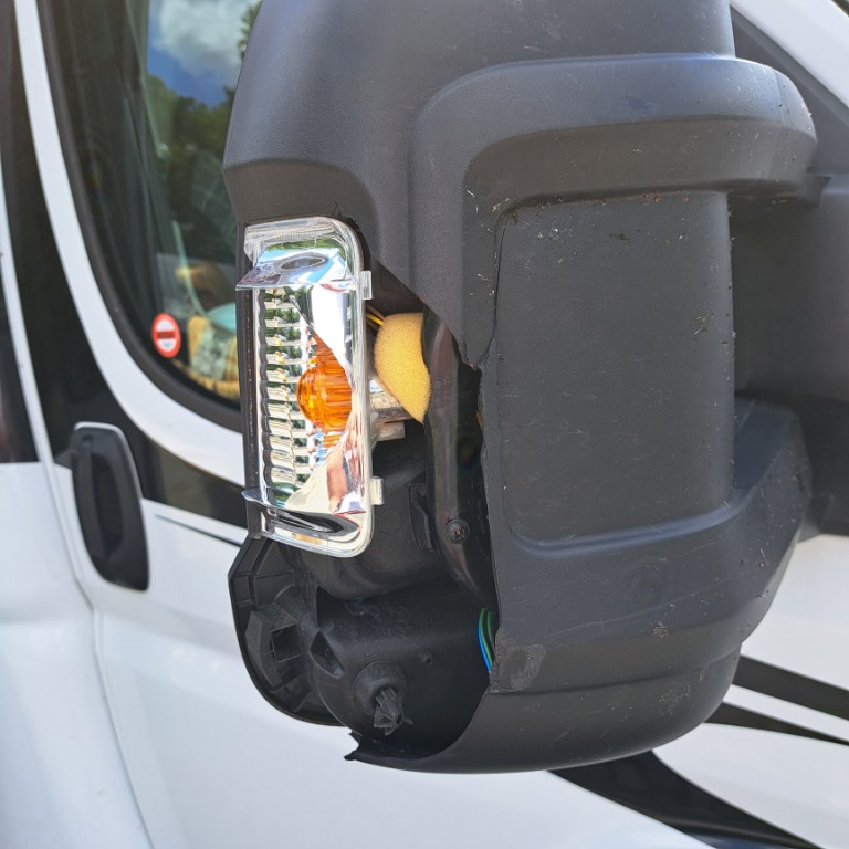

  • Gestern auf dem Weg aus dem Urlaub, bin ich bei einer Baustelleneinfahrt zu dicht an so einer Rot / Weissen Baake hängen geblieben . Kann auch sein,das ein Unsichtbarer Arbeitsmensch die Baake verschoben hat .Hat ordentlich gescheppert , Frau ist ganz blass geworden und nun habe ich das Maleuer. Heute auseinander gebaut und zum Glück sind nur die Kappe und der Blinker kaputt.Die kann man nachkaufen.Motoren und Gläser sind heil geblieben Es gibt schlimmeres.

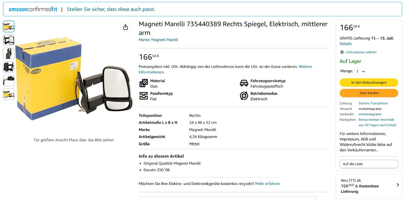

  • Hatte ich auch vor Kurzem ... solange es nur der Spiegel ist. Bei mir war leider alles klipperklar. Aber beim Ducato die Spiegel wechseln ist relativ einfach. Bei Jeff Bezos war ein AT Spiegel mit allen Funktionen (Heiz, el. verstellbar usw) relativ günstig (ca. 160,-€) Knappe Stunde Arbeit mit allen .. fertig.
    Na dann, viel Erfolg beim Reparieren.
  • Zitat von "Blaubär post=99607 userid=459"

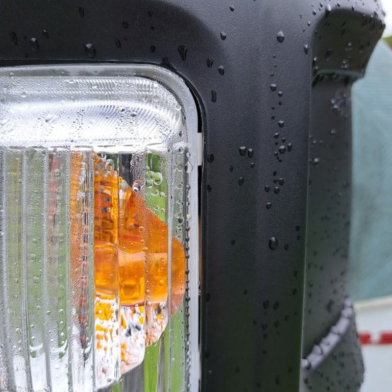

    Hallo Blaubär,
    wie war denn die Qualität des Amazonas-Spiegels? Meiner Frau ist letztes Jahr auch eine Baustellen-Warnbake vor's WoMo gesprungen. Ich habe dann eine Ersatz-Außenschale aus Kunststoff für die Spiegelausführung mit der mittleren Armlänge auftreiben können; der Rest war noch brauchbar. Ich wollte günstig und mit wenig Aufwand den Schaden repariert haben. Die Ersatzschale war von Kunststoff-Optik nicht 100% mit dem Original vergleichbar und die Passgenauigkeit war auch eher mies. Jetzt nach gut einem Jahr Gebrauch und ständiger Außenbewitterung zeigen sich unschöne Flecken im Kunststoff; ähnlich wie "Weißkreiden", bei dem der Kunststoff verspödet.
    Ist die Variante von Jeff OEM-Ware (Marelli, etc)?

    Habe ein ähnliches Erlebnis bei meinem Schottland Urlaub vor 5 Jahren gehabt. Allerdings war das ein entgegenkommendes Wohnmobil, dessen Fahrer ein Problem mit dem Linksverkehr hatte.
    Der Spiegel war gebrochen, das Blinkerglas zerbröselt. Das Glas hatte ich auch von Amazon und das sieht auch heute noch so aus, wie am ersten Tag.
    Den Spiegel selbst hatte ich geklebt und die weißen Kappen drübergesetzt.

  • Der bei Jeff war von Augustin. Komischerweise war er bei Jeff billiger als bei Augustin. Muss man nicht verstehen.
    War aber plug & play. Hat super gepasst.
  • Moin. Ich habe gestern bei Augustin eine neue Kappe und einen neuen Blinker bestellt. Kosten 67,50 Euro mit Versand.
    Da bin ich ja nochmal günstig bei weggekommen.

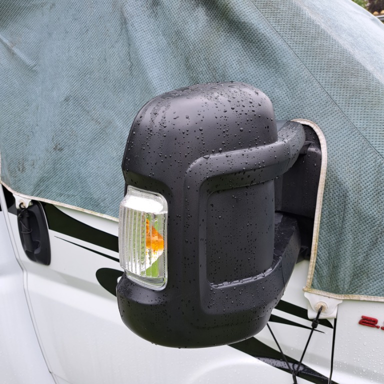

  • Ich überlegte schon mehrfach den Spiegel auf der Fahrerseite gegen einen mit kürzeren Arm zu verbauen, um das Problem des Gegenverkehrs zu reduzieren.
    Da der on tour edition kaum breiter als das Kastenmodell ist sollte das Sichtfeld ausreichend sein. Die unterschiedlichen Armlängen weiß niemand zufällig, oder?
    Gruß Marco
  • Hallo Marco,
    ich spiele auch mit diesem Gedanken.
    Soweit ich weiß, gibt es drei Längen, den kurzen für Kastenwagen, den mittleren, den wir an dem Ontour Edition dran haben und den langen, der an 2,30m breiten Fahrzeugen dran ist. Der Ontour Edition ist 2,16m breit, also doch schon ein paar mehr cm als ein Kastenwagen (kennt einer das genaue Maß?)
    Es gibt von Sunlight ein Modell, welches 2,14m breit ist und serienmäßig diesen kurzen Kastenwagenspiegel dran hat. Es geht hier also um 1cm Unterschied im Vergleich zum Ontour Edtion - sollte zu vernachlässigen sein. Dennoch muss man sich mit den kurzen Spiegel auf ein deutlich kleineres Sichtfeld nach hinten einstellen. Dazu noch die Frage, ob so ein Umbau für den Ontour Edition legal ist. Für die letzte Frage habe ich noch keine verlässliche Antwort gefunden.

    Der kurze Arm ist 8cm kürzer (unterer Spiegelarm), Gesamtlänge reduziert sich um 7 cm

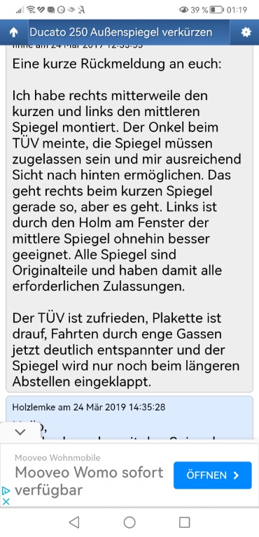

  • Bin über Augustin auf einen link der Ducatoschrauber gestoßen, dort hatte ein User die Spiegellängen getauscht und ist sehr zu frieden
    Preis Aktuell 175 Euro
    Gruß Marco

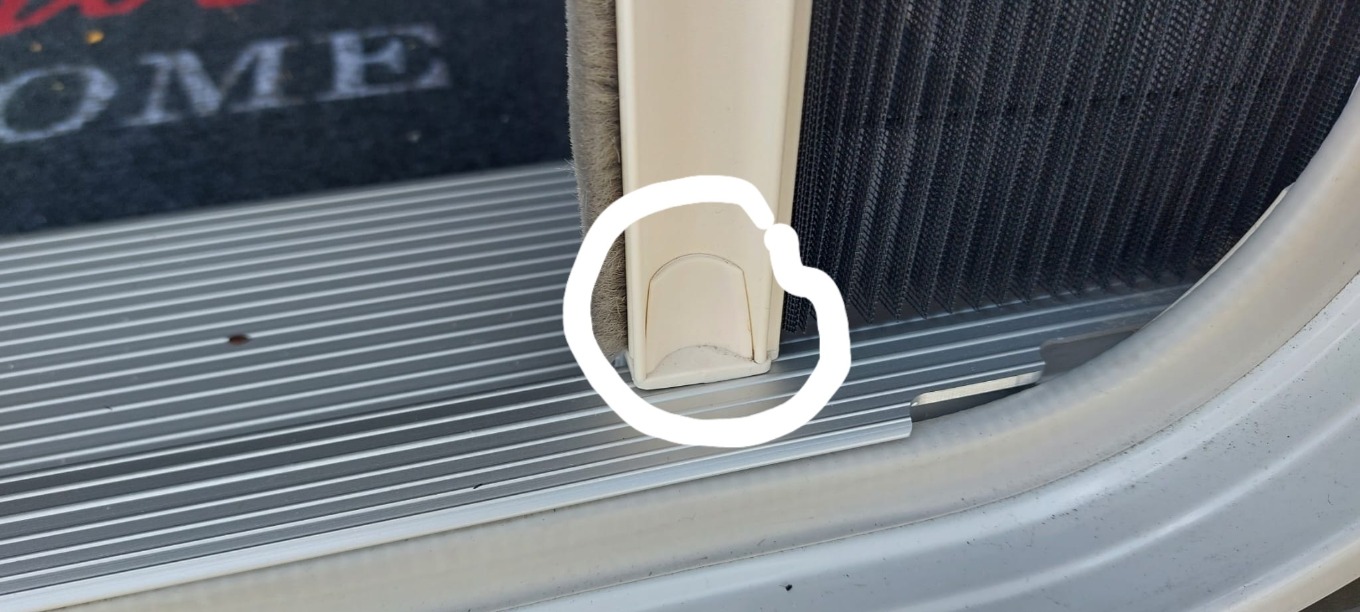

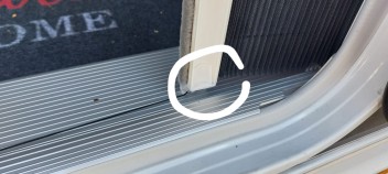

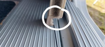

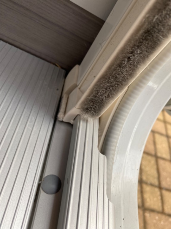

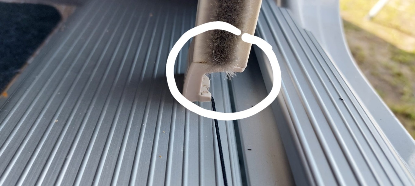

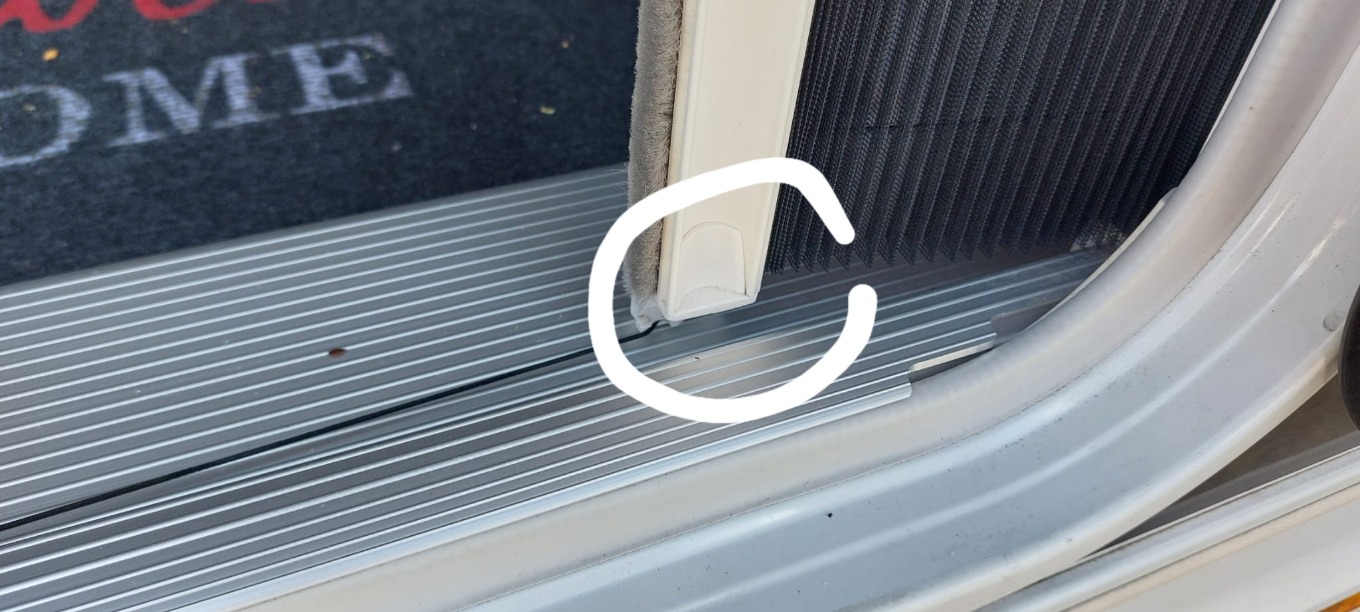

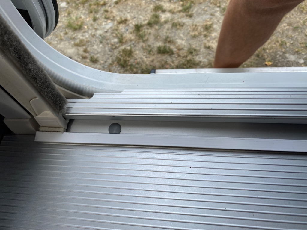

    mich hat es nun mit dem Fliegengitter der Eingangstür erwischt.
    Das Fliegengitter war nicht ganz offen und die Türe wurde zugemacht. Es gab ein leichtes knacken Geräusch und dann war etwas abgebrochen. Am unteren Teil läuft die senkrechte Griffleiste in einer Führung und da ist die Führung der Leiste abgebrochen. Ich hoffe nun, dass man dieses kleine Teil als Ersatzteil bekommt und nicht deswegen das komplette Fliegengitter ersetzen muss. Es sieht jedenfalls so aus, als ob das nun beschädigte Teil nur gesteckt ist.
    Hat hier jemand nen Tipp.? Zum Ausbau des Fliegengitter hab ich hier im Forum was gefunden.
    Gruß Waltraud & Manfred
  • Moin, ich würde es nicht machen, es ist ein technischer Eingriff ins Fahrzeug und wenn das keine ABE bzw eine Typen Genehmigung hat erlischt die Zulassung! Unsere Camper wurden mit diesen Spiegeln zugelassen, denke nicht das da andere ran dürfen.
    Als Vergleich, wir dürfen auf die original Alus keine breiteren Reifen aufziehen. Es gibt welche die 1cm breiter sind, aber leider nicht freigegeben sind. Man müßte eine einzel Abnahme machen mit diversen Tests, so die Aussage von TÜV und dekra.
    Wir sind zufrieden, daß die Spiegel so breit sind, kann man besser den nachvollgenen verkehr beobachten.
    Gruß Stephan & Birgit
  • Hallo Stephan,
    Du hast völlig Recht, bei Änderung der zugelassenen und der bei der Typenabnahme verbauten Spiegel erlischt die Betriebserlaubnis und damit der Versicherungsschutz.
    Stefan
  • Hallo Waltraud & Manfred,
    sicher das das abgebrochen ist? bei mir rauscht leider öfters auch mal die Türe dagegen, mit einem kräftigen druck klickt das wieder in die schiene ein.
