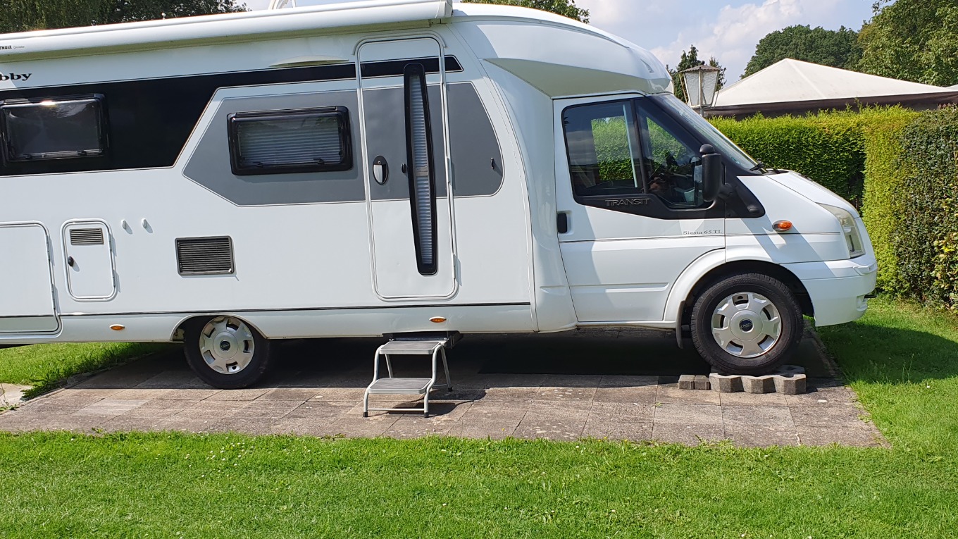

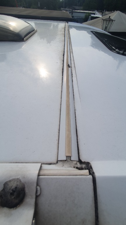

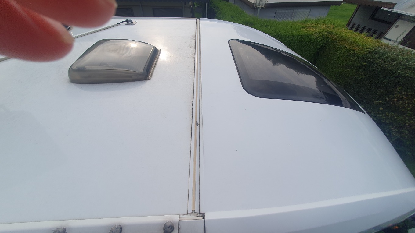

An meinem Siesta 65 TL aus 2013 wird die Leiste für den Übergang vom Vorderbau,zum Aufbau auf dem Dach porös und der Abdeckgummi( für die Schrauben) schrumpft. um alles vorsorglich abzudichten,(bildet sich auch immer an der Kante eine Wasserlache), würde ich einen breiten Streifen,ca. 60-70mm darüber kleben,hab mal gelesen das es von M3 super Klebstreifen dafür gäbe,finde aber im Moment nichts im www. Hat das schonmal jemand gemacht und ist zufrieden,oder hat jemand eine Seite wo es ein passendes Produkt gibt?Ich freue mich für Tips

Was genau wird da porös? Die Leiste ist aus Metall, kann's also nicht sein. Der Gummi in der Leiste? Den gibt's im Zubehör für ein paar Euro.
Ist denn schon irgendwo eine Undichtigkeit vorhanden?
Schau einfach mal ob noch alle Schrauben fest sind. Bei mir waren ein paar locker. Äh, ja, bei mir evtl auch, hier meine ich aber die der Schiene 😁
Die habe ich herausgedreht, das Schraubloch mit Dichtmittel geflutet und die Schraube wieder eingedreht. -

Porös ist der Dichtstoff,der an der Schiene herausgequollen ist,klar der Leistenfüller kann ersetzt werden,auch der ist geschrumpft.Ich dachte halt,weil auch wenn es regnet,sich vorn an der Leiste ein kleiner See bildet,das ganze mit diesem Klebeband von M3 satt überlappt, eine Art versiegeln könnte. -
Na ja, was da gerausquillt ist halt optisch nicht so schön, darf aber nicht entfernt werden.
Und der "See" da oben, den kenne ich auch. Stell's Womo halt vorne auf Keile oder anders so hin damit das Wasser nach hinten abfließen kann. -
Natürlich kratz ich den Dichtstoff nicht ab,dachte mir halt dasa es auch unter der Schiene porös würde und mit einem breiten Klebestreifen,die Schiene satt bis zur Kante des Vorderbaus überdecken kann.Steht der Camper hier bei uns auf dem Platz,klar fahr ich den vorn auf ein Paar Rasengittersteine um das das Wasser nach hinten abläuft.
