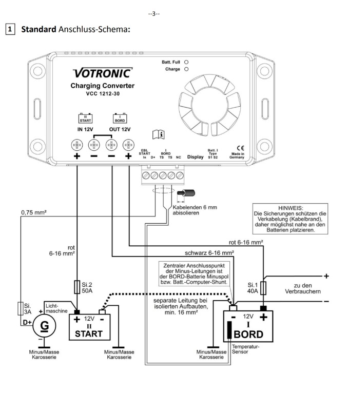

  • Moin Rainer, danke für die Antwort. Mit totlegen meinte ich eher, das Aufbau- und Motorbatterie nicht mehr zusammengeschaltet werden, wenn der Motor läuft. Habe jetzt auch alles wieder gefunden um es selbst zu machen. Ich bin mir nur noch nicht sicher, ob ich den Booster in das Bat1 Kabel einschleife , oder Bat1 Kabel in Booster und dann neues Kabel zur Aufbaubatterien? Was ist besser? Wie hast du das bisher immer gemacht?

  • Moin Jay,
    Meine Lieblings-Einbauvariante ist dies:
  • Das Prinzip ist mir klar, ich meinte das Anschlussschema passend zum Hobby.
