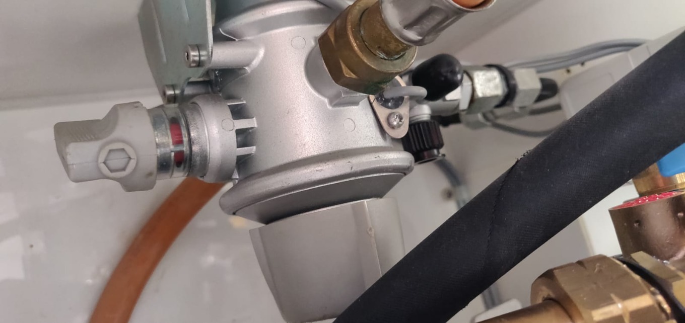

    es tut mir leid, dass ich mich erst jetzt wieder melde - kamen leider andere Dinge dazwischen....
    Ich würde gerne den Gas-Filter tauschen, weiß aber nicht, wo ich ihn finden kann. Anbei ein Foto vom "Gaskopf" der beide Flaschen zusammenbringt. Zu den Flaschen ist definitiv nur ein Schlauchverbindung. Ist die weiße Kappe unterhalb der Filter? Und wenn ja, wie bekomme ich ihn auf? Habe versucht, ihn aufzuschrauben. Da passiert nichts. Er dreht sich zwar, es passiert aber nicht...
    Freue mich auf eure Hilfe.
    Gruß aus South Caroline
    Gerd

  • Hallo Gerd,
    auf dem Foto ist kein Filter zu sehen.

  • Kann es dann sein, dass ich keinen Filter habe?
    Wenn ja, was kann dann verstopfen / verdrecken?
    Irgendwo muss das Problem doch liegen...
    Viele Grüße aus South Carolina
    Gerd
  • Also wie es ausschaut, habe ich keinen Filter.
    Wo oder was kann / soll / muss ich reinigen, damit der Kühlschrank und meine Heizung wieder funktioniert?
  • Hi WoMoGerd,
    Du hast offensichtlich keinen Gasfilter verbaut und nun eben genau das Problem, wieso die in der Regel verbaut werden. Wie Du hier gelesen hast kann es eben auch sehr lange ohne gut gehen.
    Meiner bescheidener Meinung nach kannst Du nur die Leitungen öffnen und durch blasen. Die Düsen soweit wie möglich zerlegen und reinigen. Dann sollte es wieder klappen.
    Viel Erfolg
    Gruß Marco
