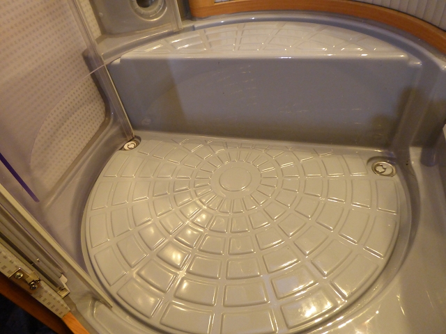

  • Hallo alle miteinander.

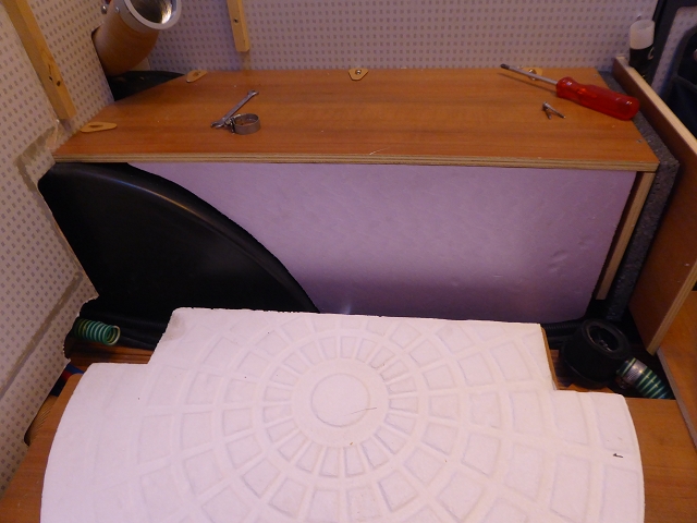

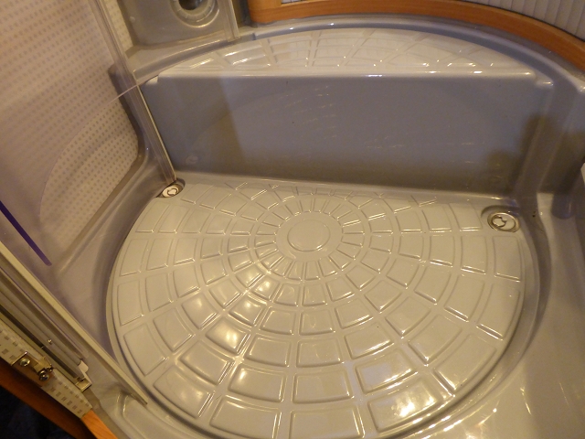

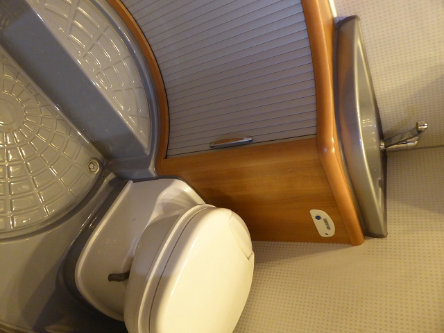

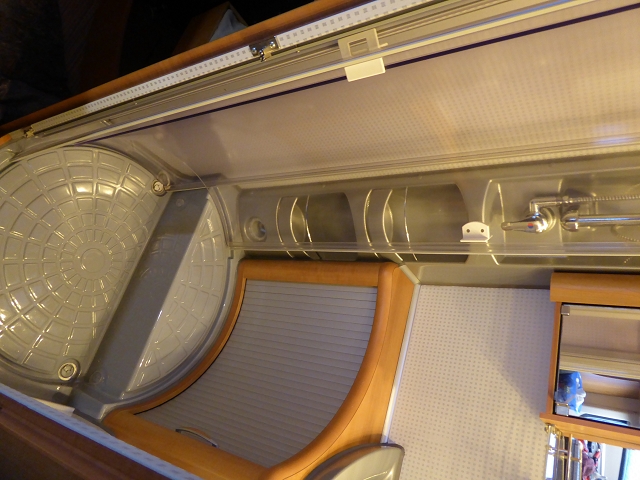

    Nun habe ich es endlich gewagt.
    Nach langem hin und her überlegen habe ich mich endlich entschlossen meine defekte und von mir schon mehrfach geflickte Duschwanne zu ersetzen.
    Bei der Firma Fiberglas Technik habe ich die neue Wanne bestellt. Dort fertigt man die Wannen in GFK. Also nicht wieder so eine Plastikschüssel wie bei Hobby.
    Da ich in der Nähe von Hamburg wohne habe ich die Duschwanne in dieser sympathischen Firma selber abgeholt.

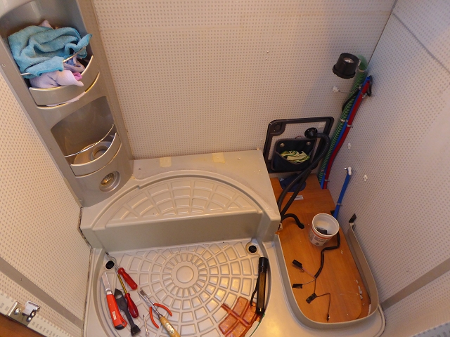

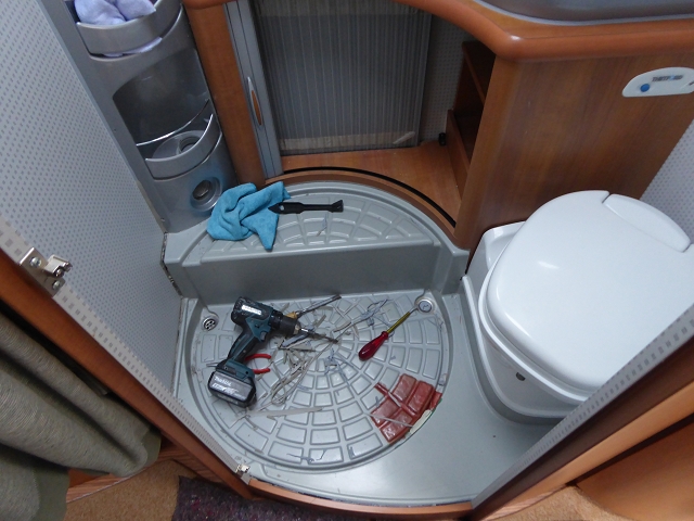

    Leider musste ich für die Neumontage das gesamte Bad ausbauen. Also Duschwände, Duschpaneel, Waschbecken samt Schrank und natürlich auch die Toilette.
    Der Ausbau dauerte 2 Tage. Es mussten ja auch alle Silikonverbindungen sauber gelöst werden.
    Um den Radkasten herum fand ich einen riesigen Hohlraum. Ich habe ihn isoliert.
    Die Abläufe der Dusche tauschte ich gleich mit aus, da aus Plastik und nun schon 12 Jahre alt.
    Die Warm-und Kaltwasserleitungen isolierte ich. Dann wurde von mir alles wieder eingebaut. Der Einbau zog sich über 4 Tage hin.
    Das Duschpaneel musste ich einkürzen da die Duschwanne etwas dicker ist als die alte.
    Die Kunststoffduschwände wurden von mir ebenfalls gekürzt.
    Nun ist alles wieder am alten Platz. Ich denke es hat sich gelohnt.
    Endlich wieder duschen ohne das Mobil unter Wasser zu setzen.
    Anbei die Bilder, falls sich noch jemand an diese Arbeit traut.
    Viele Grüße aus dem Norden von Jens Georg

    Dioe Duschwanne selber kostete 630€.
    Da ich sie selber abgeholt habe, habe ich 65€ Versand gespart.
    Dazu kamen noch 2 Kartuschen Silikon, ca. 20€.
    Dann noch die beiden Abläufe der Dusche welche ich vorsichtshalber gleich mit ausgetauscht habe, 32€.
    Die zusätzliche Isolierung der Schläuche und der Holräume hatte ich noch liegen.
    Die Halbrundleiste am Schrank mit dem Waschbecken war schon unansehlich geworden, ich habe sie gegen ein Alu-Profil ausgetauscht, 10€.
    Der Händler der Duschwanne meinte der Aus- und Einbau würde in einer Werkstatt mindestens 1500€ kosten.
    Für meine Erfahrung mit dem Arbeitsaufwand welchen ich betrieben habe wäre das aus meiner Sicht ein Schnäppchen.
    Jens-Georg
