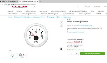

  • Moin Kalle,
    ich habe eine klassische Tankanzeige mit Geber eingebaut, die ich auch schon auf dem Schiff hatte.
    Das Teil kostet mit Geber 60 Euro und ist sehr genau.
    Vor die Anzeige habe ich einen kleinen Schalter gesetzt, so dass das Ding nur anzeigt, wenn man will und ansonsten keinen Strom verbraucht.
    Schau mal bei svb.de unter Tankanzeige, da wirst du fündig.

  • Hallo Uli,
    danke. Aber das ist ja das gleiche Prinzip wie jetzt, mit den Messtäben.
    Wenn die verkalken, was ab und an passiert, ist die Anzeige natürlich nix Wert ;)
  • Ne Kalle, nicht mit Messstäben.
    Der Geber hat einen kleinen Schwimmer.
    Der funktioniert auch mit kalkhaltigem Wasser.
    Ich hab so ein System jahrelang ohne Probleme betrieben.
    Frankia F-Line I 680 plus; 180 PS; Autom; 4,5 t zul. GG
