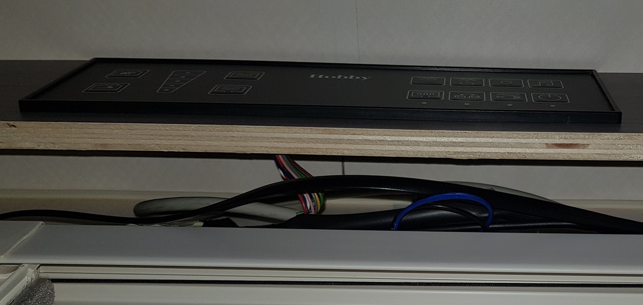

Hallo, mein Panel funktioniert leider nur noch eingeschränkt. Leuchten lassen sich schalten, aber Stände von Strom und Tanks nicht mehr auslesen.
Das Panel lässt sich auch nur noch ein und ausschalten, wenn ich den Schalter für die Tankheizung drücke und dann leuchtet alles. Ich dachte bis jetzt, das der Tank nicht
elektrisch beim Optima On Tour, beheizt wird. Hat einer eine Erklärung oder Verdacht.
Wie kann ich das Panel ausbauen. Müssen die Bretter gelöst werden, oder wie bekomme ich es heraus.

Hallo Wolle,
die Panels sind meist nur „eingeklippt“. D.h., dass Du eine flachen Gegenstand (langes Brotmesser) von oben hinter die Kante drückst. Dann vorsichtig hebeln.

Danke, werde es mit dem raushebeln mal versuchen.
Dann mach aber ganz vorsichtig. Ich meine mich erinnern zu können, dass es verschraubt ist. Die Beschriftung ist nur eine Art Klebefolie. Da drunter müssten in den Ecken die Schrauben sein. Mein Display war auch schon defekt, zum Glück innerhalb der Garantiezeit.
Du hast Recht. Es ist mit vier Schrauben gesichert.
Falls du die Displayfolie beim Abziehen beschädigst (was bei mir der Fall war), gibt es die Folie als Ersatzteil - aber wahrscheinlich nur über den Hobby-Händler.
