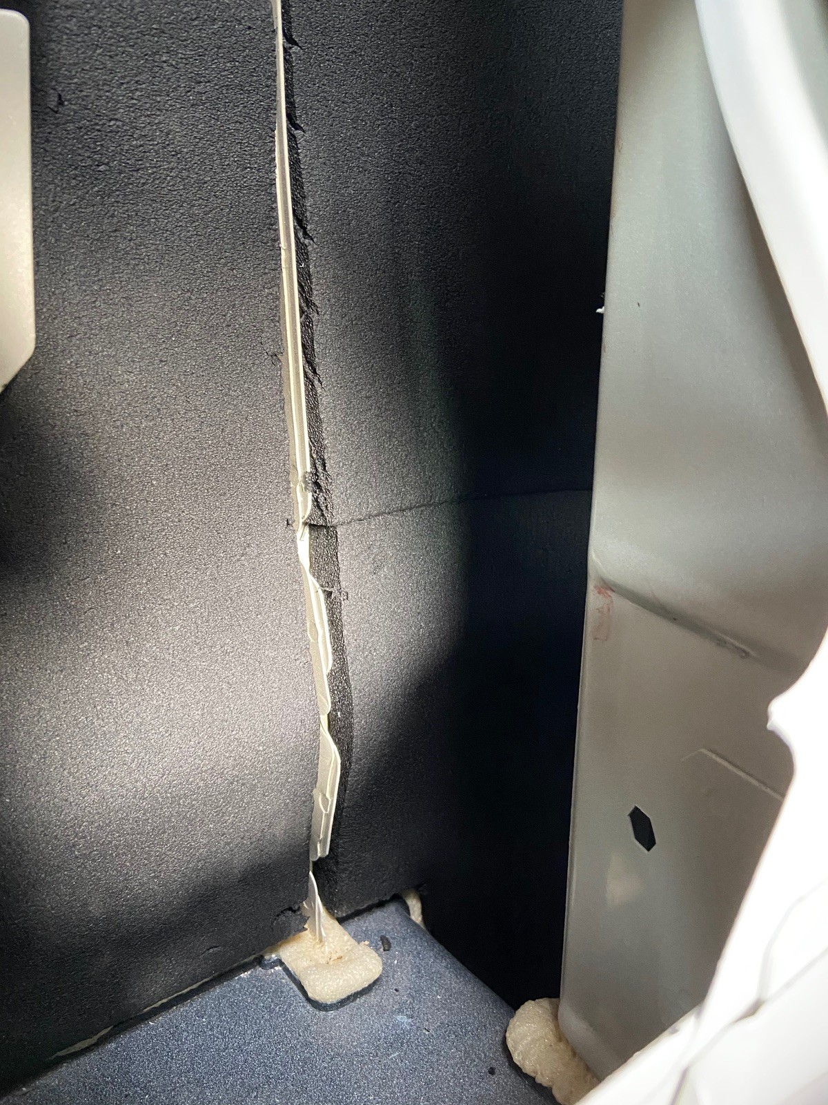

  • Hallo Oliver,
    ich habe 20mm Armaflex benutzt.
    Kann die Isolierung nur bestens empfehlen. Die Kältebrücke „verschwindet“ fast komplett und wir genießen die Wärme auch im Fahrerhaus bei jeder unserer Wintertouren.
    Allerdings ist das eine „Friemelarbeit“, denn Du kannst das nicht in Bahnen kleben, sondern musst Stück für Stück einzelne Teile durch die verschiedenen Öffnungen in der B-Säule schieben.

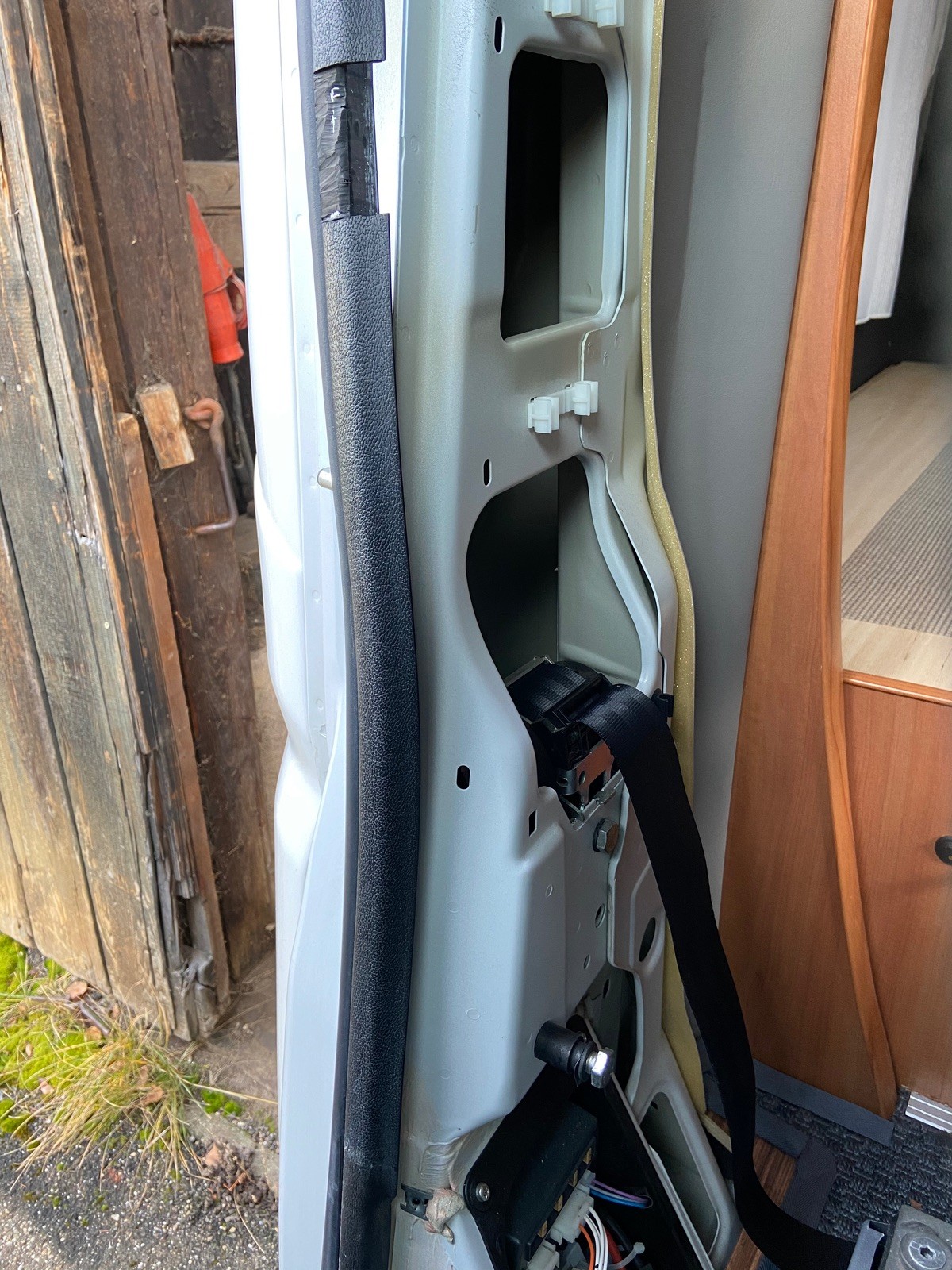

  • Hallo Olaf,
    hast du noch eine ungefähre Ahnung wie viel du pro Seite gebraucht hast?
    Das erste Bild ist mir nicht so ganz klar.
    Du hast in der B-Säule verklebt und von außen dann noch Mal komplett zugemacht? Wie passt das dann mit den Clips für die Verkleidung?
    VG
    Oliver
  • Hallo Oliver,
    von außen hab ich gar nichts gemacht. Nur die komplette Säule innen, an der Außenwand entlang.
    Zwischen Verkleidung und Innenblech macht das gar keinen Sinn. Da sind viel zu viele Öffnungen.
    Wie viel ich da gebraucht habe weiß ich gar nicht mehr. Es waren eher die ganzen Reste aus der Aktion mit den Türen und der Motorraumwand.
    Insgesamt hatte ich eine Rolle von 1m Breite und 4m Länge.
    Davon ist immer noch etwas übrig was ich nach und nach an anderen Stellen verarbeite. ZB zwischen den vorderen Oberschränken und dem Dach über der Frontscheibe.
    Da ist nämlich auch nix isoliert.
