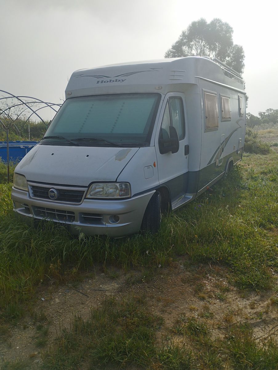

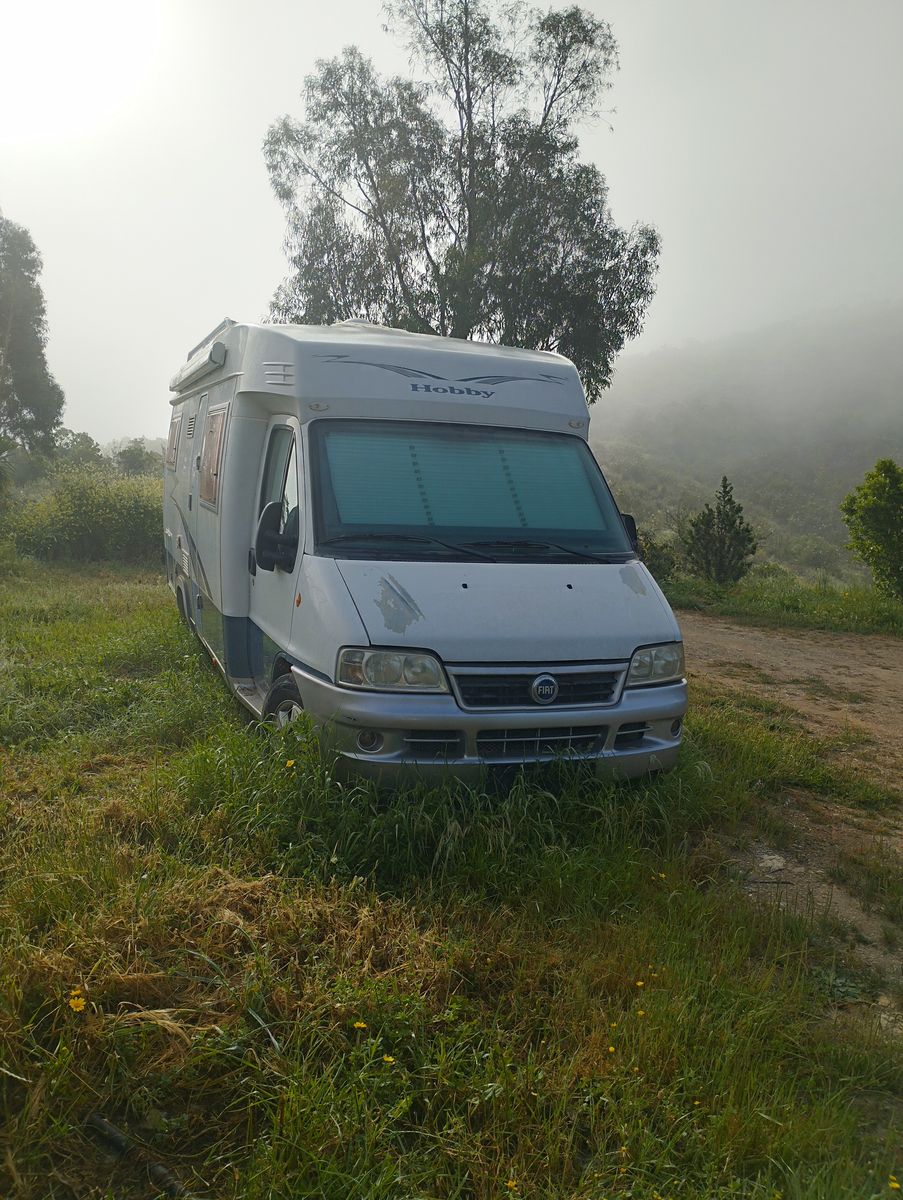

  • Hallo, ich habe letztes Jahr in Portugal einen Fiat Ducato 2, 8 JTD mit Hobby 650 Aufbau gekauft. Ich wohne auch im Süden des Landes, seit vielen Jahren. Ich heiße Romualdo, aber in Portugal Ronaldo, ist einfacher.Bin 73 Jahre alt.Deutsches Fahrzeug. Mit vielen Problemen. Die Papiere haben gefehlt. Deren Beschaffung hat bald ein halbes Jahr gedauert, dank der eckigen und kantigen Bürokratie. Am schlimmsten war die Zulassungsstelle in Überlingen am Bodensee. Jetzt ist unklar, wie ich das Fahrzeug legal nach Deutschland bringe, da ich es abmelden musste. Das Fahrzeug hat wenig Kilometer und recht viele Extras wie 2 mal Klima, AHK, Solar usw. Leider wurde einiges an der Bordelektrik raumgebastelt. Im Moment springt das Fahrzeug nicht an, der Anlasser dreht, die Förderpumpe im Dieseltank läuft nicht, der Bordcomputer sagt: Batterie. Sicherungen erscheinen ok.

    Überprüf mal ob du ein Masseproblem hast.
    Beim Ducato gibt es oft ein Problem mit der Masse am Hauptträger unter der Batterie.
    Der Anlasser wird direkt mit Masse versorgt und sollte normalerweise gut funktionieren.
    Wenn nicht genügend Spannung vorhanden ist, kann das Magnetventil nicht geöffnet werden.
