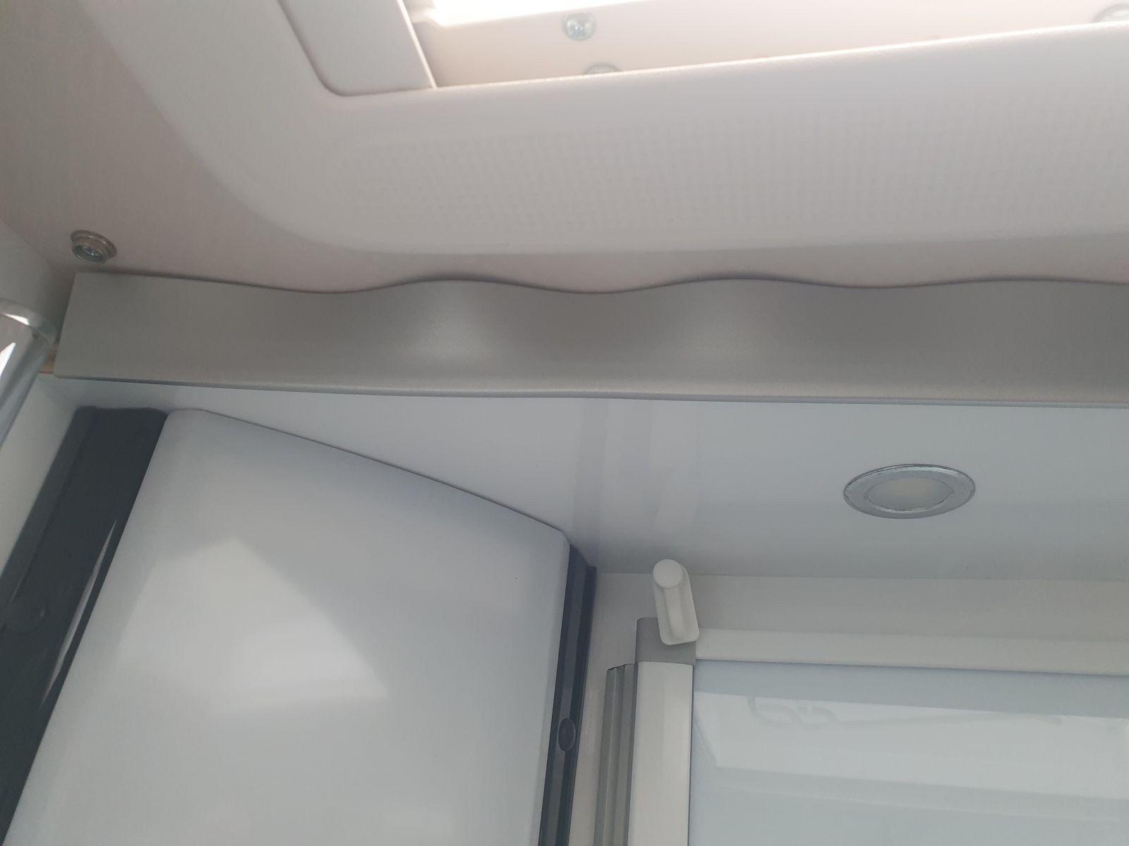

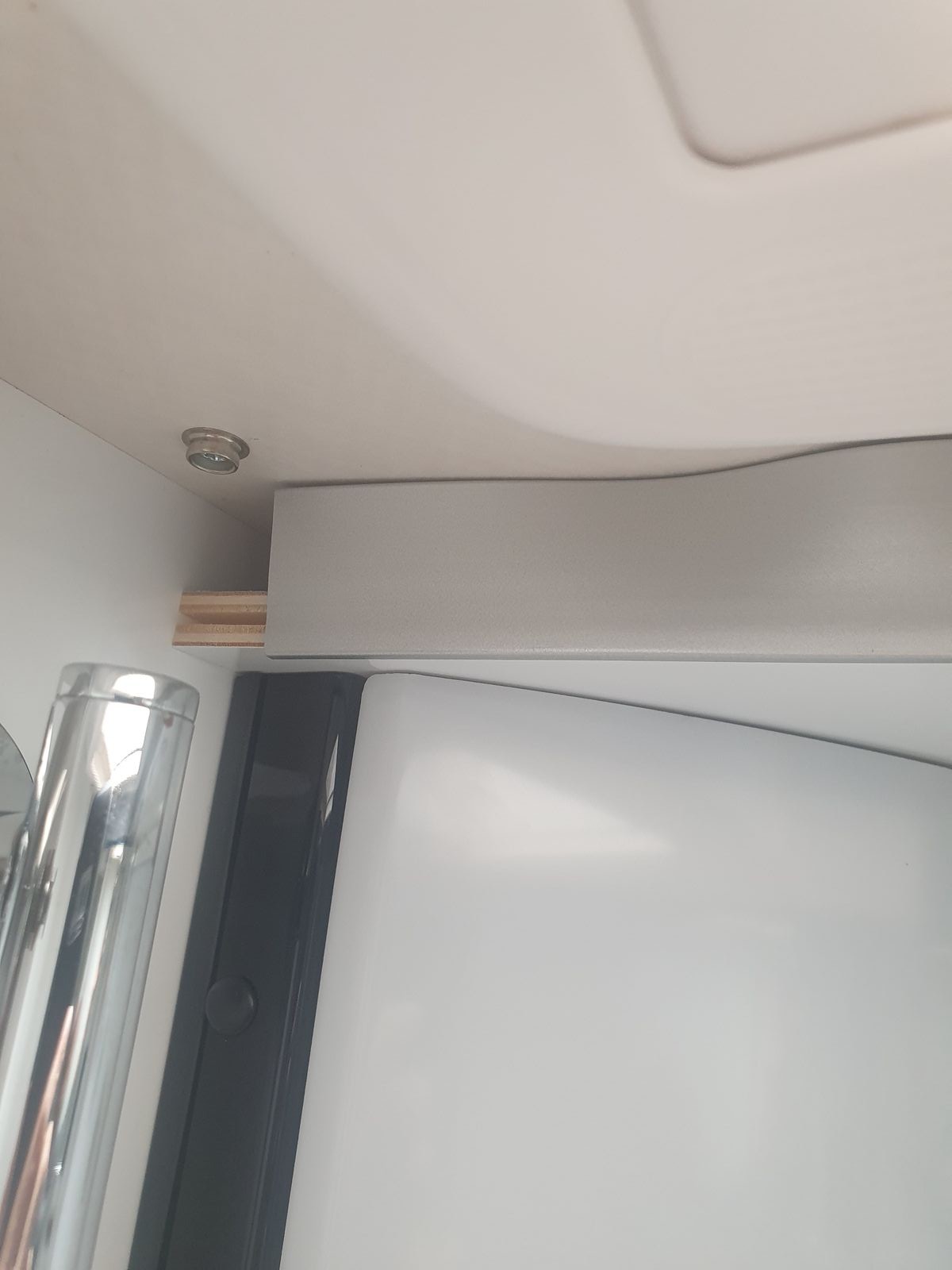

    mein Kantenschutzprofil im Bad schlägt Wellen und ist jetzt zu kurz. Weiß hier jemand wo ich dafür Ersatz bekomme? Habe schon in verschiedenen Shops gesucht aber nicht das passende Profil gefunden. Höhe 3.5 cm mit Nase bei 8 mm.
    Würde mich über einen Hinweis freuen

    es gab hier im Forum mal ein Tipp (weiß nicht mehr von wem) zuerst das Profil mit dem Föhn zu erwärmen und zu strecken. Dann mit Wasser abkühlen. So sollte es danach nicht mehr schrumpfen.

    Bei unserem V65GE war es bei der wellugrn leiste über der Küche so, dass ich diese mittels waluftfön glatt bekommen habe und hinter dem Displaybrett über der Tür war do viel "reserve", dass ich durch komden geplett abziehen und neu stecken den schrumpften Teil völlig ausgleichen konnte.
    Die ganze Aktion hat max. 10 Minuten gedauert.
    Im Bad sind unsere leisten nicht wellig, nur geschrumpft. Auch dort komplett angezogen, an der Dusche neu angesetzt und hinter dem Spiegelschrank fehlen nun 5-8mm. So what....

    Bei Amazon habe ich das Profil nicht gefunden. Mein Händler hätte es mir bestellt. Habe es erst mit dem Erwärmen mal ausprobiert. Bei 80 Grad Umluft (70 hätten wohl auch gereicht) für ca. 5 min und es war auf der gesamten Länge schön flexibel. Dann haben wir von beiden Enden gezogen. Nun war es ca. 20 cm zu lang (das Problem kann man lösen) aber eingebaut hatte es wieder eine Form so gut wie neu, ohne Wellen und auch nicht mehr zu kurz.

    Ich habe nach 2 mal tauschen aufgegeben die Wellen treten immer wieder auf. Wenn es zu heftig wird spanne ich den Umleimer erwärmt zwischen 2 Hölzer mit Schraubzwingen. Natürlich mit nem Föhn. 😜
