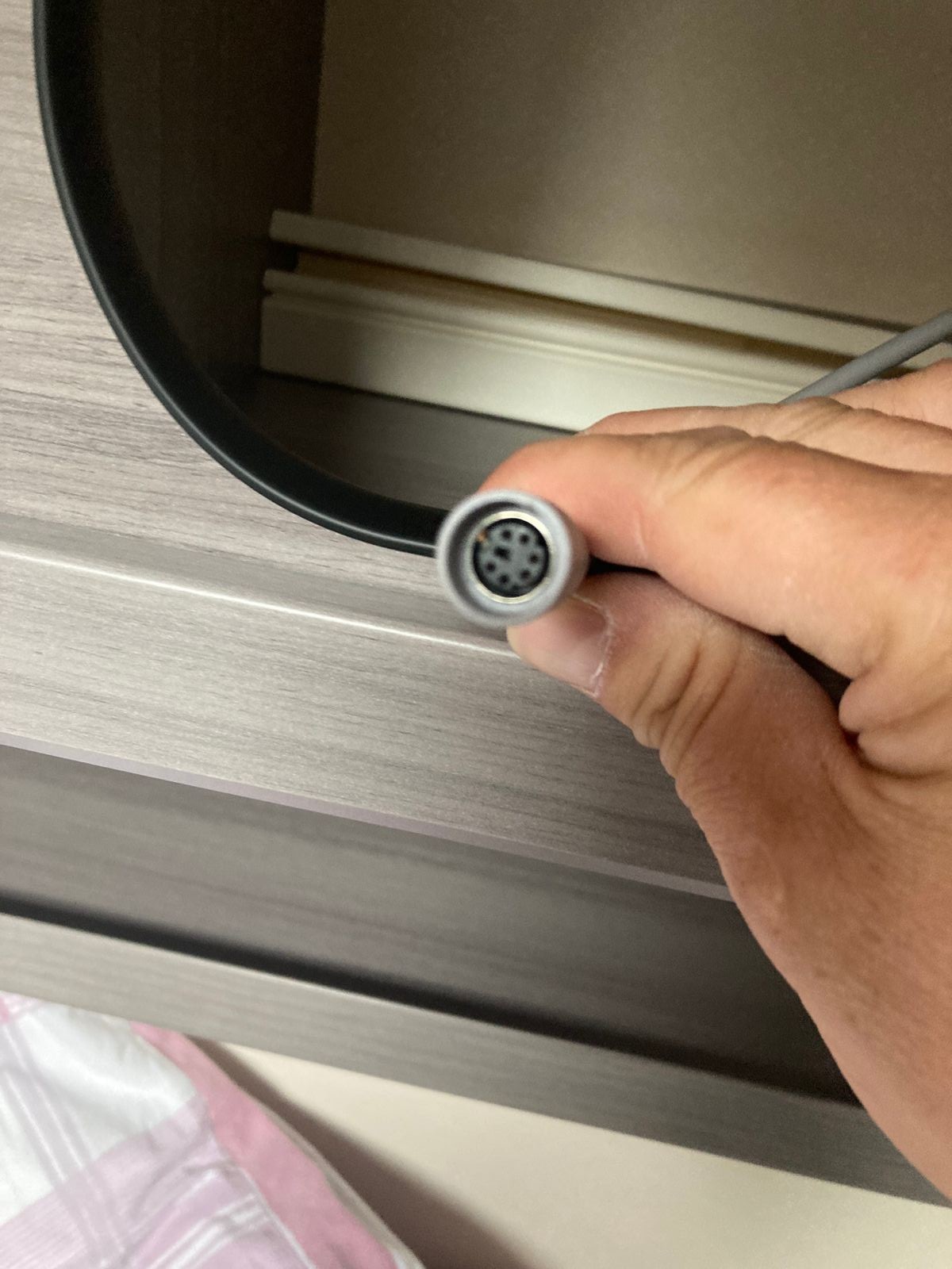

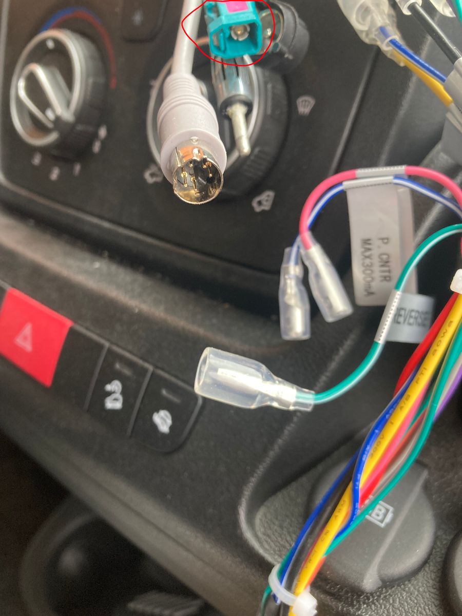

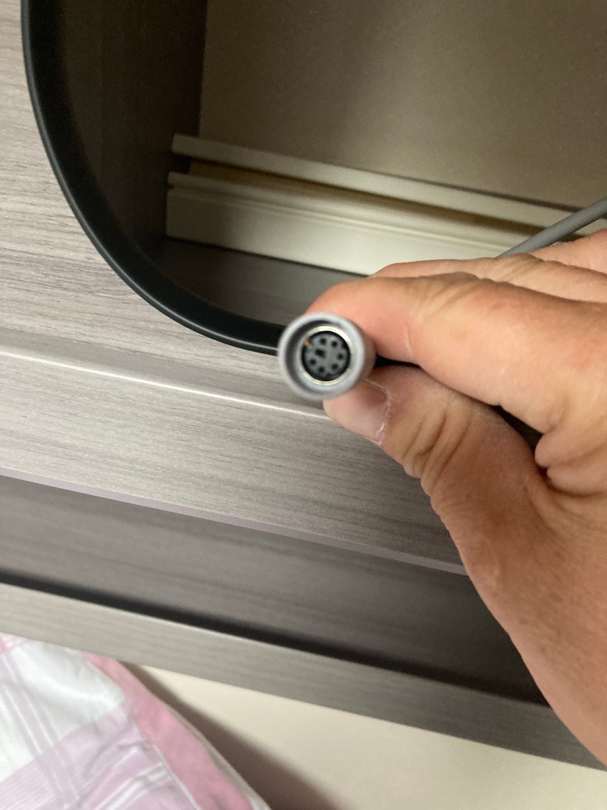

    ich möchte gerne an meinen Wohnmobil die Dometic Cam 18 NAV nachrüsten.
    Es ist bereits ein Kabel von Werk aus vorverlegt, allerdings offensichtlich nur ein SVHS Kabel mit Stecker + Buchse an dem anderen Ende. Die Stecker der Dometic Kamera sind zwar auch 6 Polig, schauen aber anders aus und passen daher nicht.
    weiß jemand welche Adapter ich hier benötige um das Radio (Zenec E3756) die Kamera anzuschliessen?
    Foto 1 + 2 sind von der Vorverkabelung des Wohnmobils, Foto 3 + 4 von der Kamera.

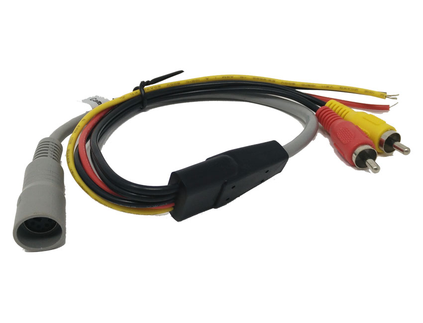

  • Hallo Betttmään,
    am Radiogehäuse geht eine Kabelpeitsche ab, die mehre Chinch-Ausgänge beinhaltet. Für den Anschlusss von Radio-Video-Chinch auf die Kabelvorbereitung mit 6poligen Stecker (alte WAECO-Ausführung) , die bereits im Womo liegt, benötigst Du einen Adapter 9103555990:
    Den Adapter habe ich auch zufälligerweise auch noch in meiner Bastlerkiste herumliegen. Schreib mir bei Interesse eine PN.
    Die CAM18 hat den neuen 6poligen Dometic-Anschluss mit schraubbarer Sicherung, damit sich die Verbindung nicht löst. Dafür benötigt Du wieder einen Adapter von alt-auf-neu. Artikelnummer sollte recherchierbar sein.
    Die alte WAECO-Ausführung, bei der die Verbindung nur gesteckt wird, ist bereits seit einem Jahrzent nur noch Auslaufware, die nicht mehr produziert wird, und durch die neue Dometic-Ausführung mit Schraubsicherung ersetzt. Komischerweise scheint im Hobby-Werk in Fockbek ein unendlicher Vorrat an 10-Meter-Leitungen in alter Ausführung zu existieren, der immer noch fleissig verbaut wird. Die Sicherung der Steckverbindung erfolgt dabei mit klebrigem Iso-Band. Dies wird Dir vermutlich auch in Deinem Radioschacht begegnet sein. Wird in Fockbek kilometerweise verwendet.
