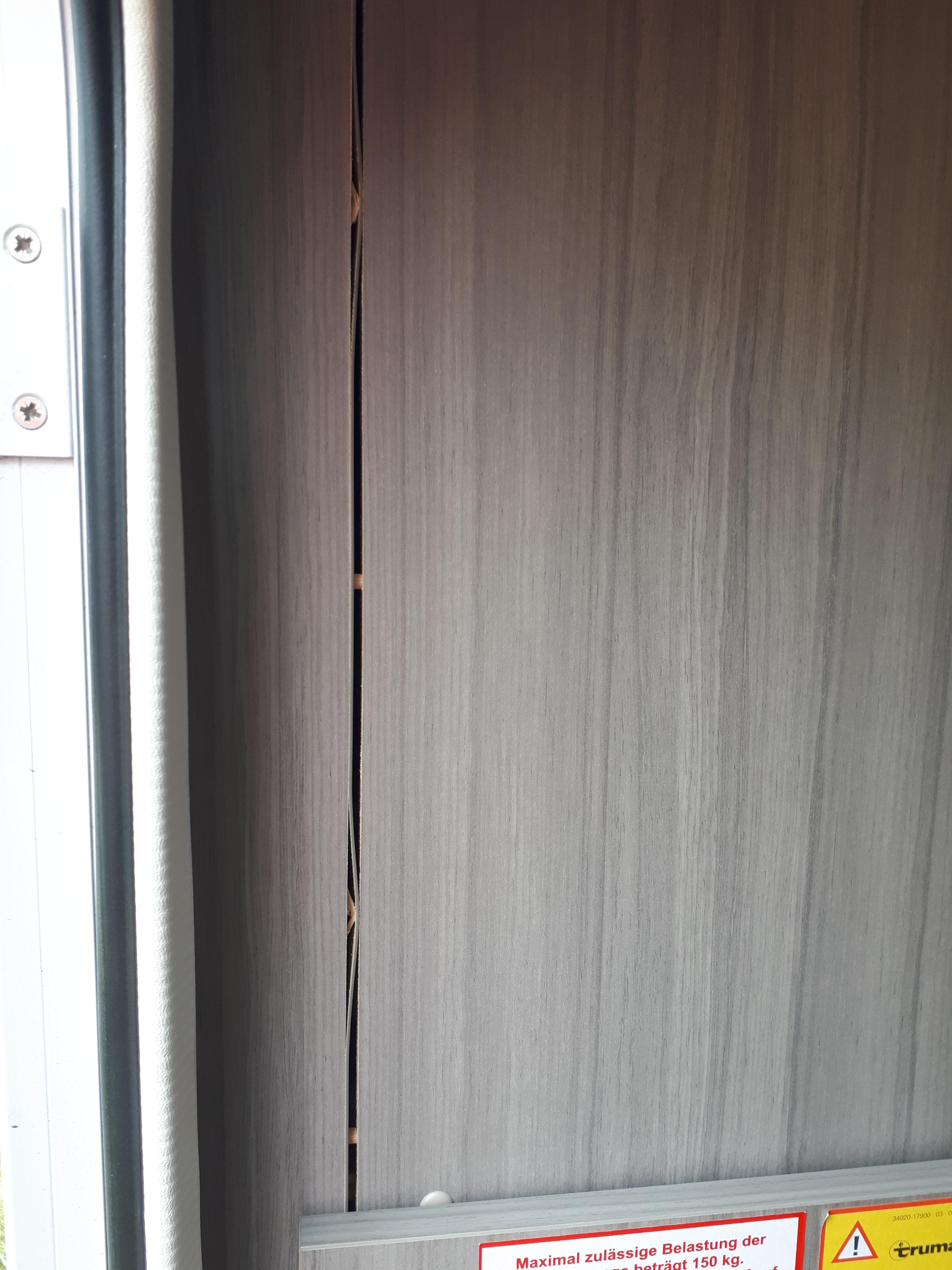

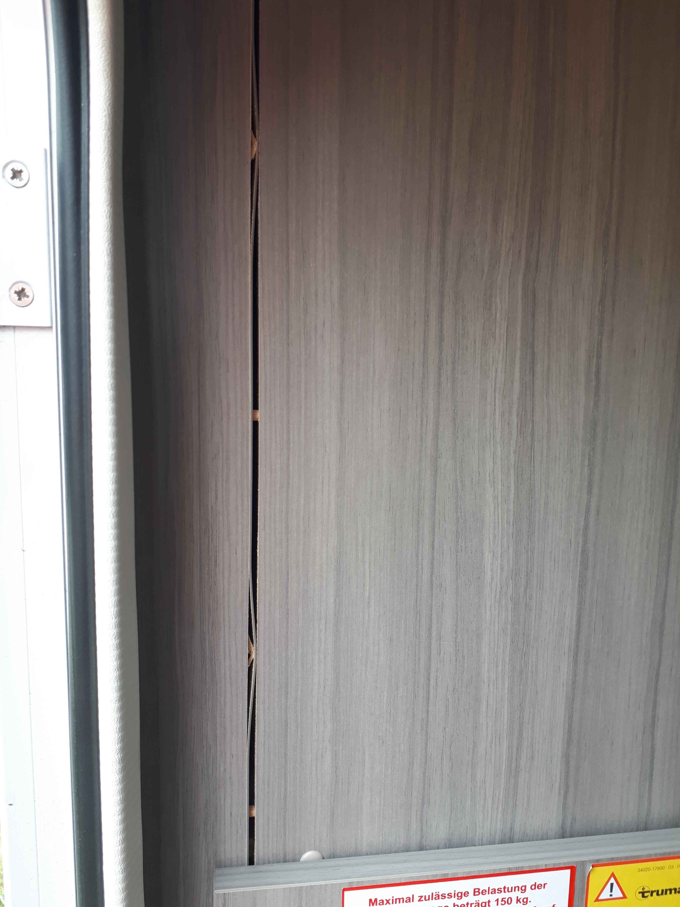

Möbelbauplatten lösen sich bzw. Stoßverbindung reißt aus
    ich hab mal das Staufach unter dem Bett der Beifahrerseite mir angesehen. Dabei festgestellt, das die Möbel auseinander gehen. Ursache könnte sein, die doch sehr starke Gasdruckfeder, sofort entfernt. Auch in der Garage über der Heizung gehen die Möbel auseinander. Was machen? Klar erst mal Händler.

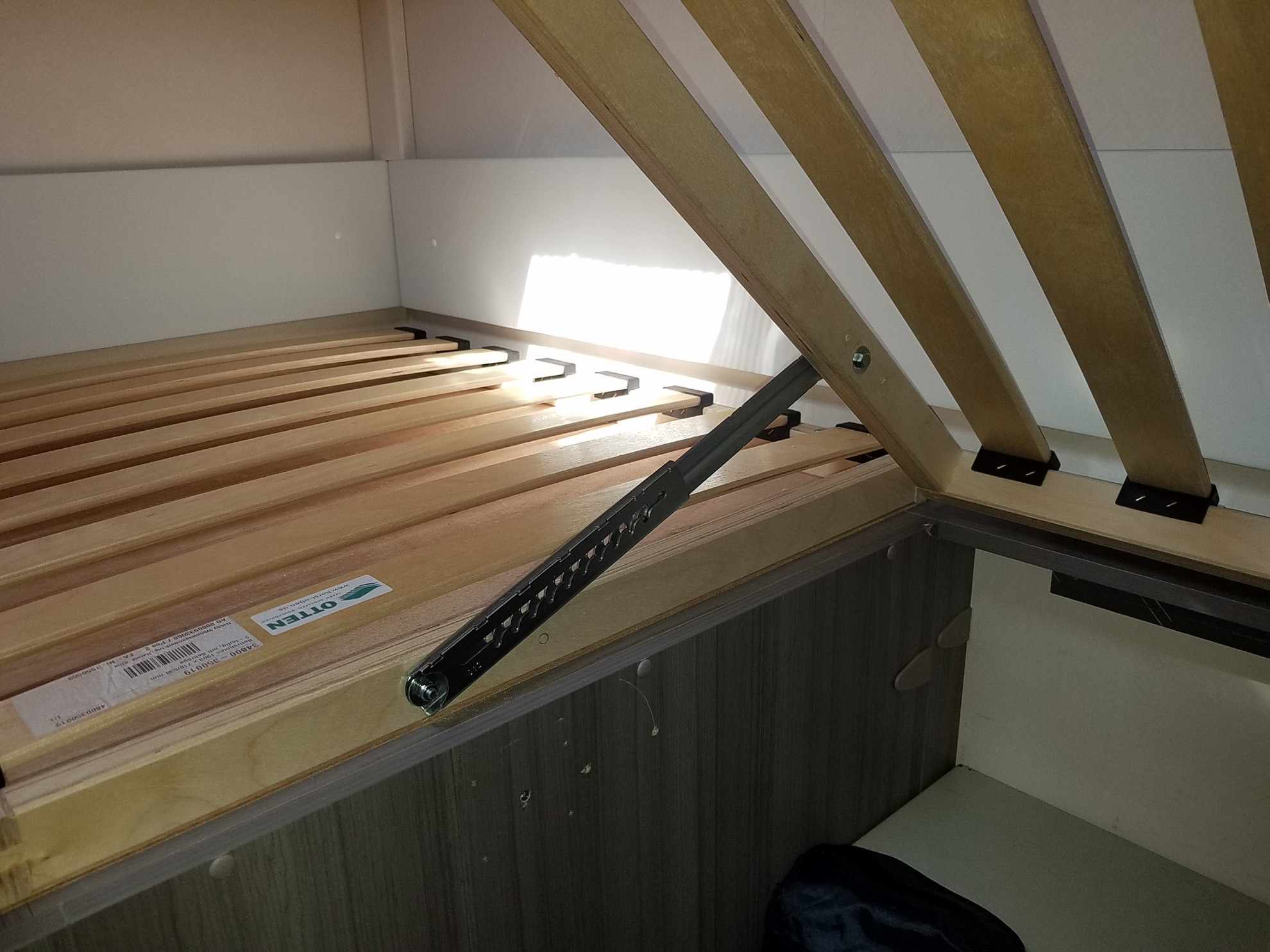

    das war schon mal ganz großes Thema hier im Forum. Ich hab damals (heuer im Frühjahr) an unserem neuen HOOE die Gdf ausgebaut und durch einen einfachen Holzstab mit Scharnier am Lattenrost am Fußende neben dem Bad ersetzt. Denke das hilft.
    MfG, Richard

  • Hi Wolfgang,
    zur Veranschaulichung hier ein Bild von meiner Änderungen,LG, Richard

    Nein, ist nach Aussage HOBBY Fockbek definitiv nicht die Gasdruckfeder. Mit unserm 2019er V65 GE waren zwei Mechaniker unseres Händlers vor ein paar Wochen zu Schulungszwecken im Werk. Fehler ist wohl, das Hobby hier bei der Montage etwas zu sparsam war und die beiden Platten lediglich verdübelt hat. Ein wenig Leim hätte bereits geholfen. Bei unserem wurden die Platten an der Garagenwand auseinander statt der Verdübelung mit adäquaten Schrauben verbunden. Sicherlich mussten die Platten hierzu demontiert werden, teilweise auch die Betten, jedoch allzu lange kann die eigentliche Reparatur nicht gedauert haben, denn ie Mechaniker sind morgens um 07:00 Uhr los und um 14:00Uhr konnte ich das Fahrzeug wieder abholen.. Nach Fockbek sind es einfache Strecke 120 km, also insgesamt hin und zurück ca. 3 Stunden Fahrzeit.
