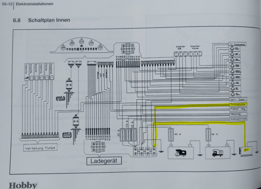

    Hallo Thomas und Olaf,
    bei unserem AK 725 (EZ 05/2006 - kann natürlich inzwischen andere Regelungen geben) erfolgt das Einfahren über "D+".
    Im Anhang ist ein Foto des Schaltplans aus der Anleitung.
    (Aktuell funktioniert es leider nicht mehr - den Fehler zu finden steht noch auf meiner ToDo-Liste ;) )
    Im Handbuch steht vom automatischen Einfahren nichts drin. Hier ist nur allgemein geschrieben, dass die Stufe bei Fahrtantritt eingefahren werden muss. Bzgl. Abschleppen wäre daher meine persönliche Einschätzung, dass es nicht relevant ist - letztlich muss der Fahrer des Abschleppwagens sicher stellen, dass keine Gefahr vom Fahrzeug ausgeht.
    Tim
  • Tach zusammen,
    was ist das für ein Schaltplan? Ich habe einen Maxia Van 2023.
    Also heute habe ich das D+ am EBL abgegriffen und ein Kabel (7 Adern insgesamt) unter die Küche verlegt. Von dort aus führt das Kabel in den Unterboden in eine Verteilerdose (IP67) auf der Unterseite.
    Das wäre dann für die Vorbereitung der Installation für die Hubstützen ausreichend. Das wäre somit erledigt.
    Ich benötige einen Schaltplan vom EBL und auch von der Trittstufe.
    Die Trittstrufe hat vier Kabelanschlüsse. 2 x Motor und 2 x Endkontakt.
    Die Stufe fährt mit Zündplus (15) automatisch ein. Irgendwo muss ein Relais verbaut sein, sodass die Stufe einfährt sobald man die Zündung einschaltet.
    Ich vermute das ist auch dem Board integriert.
    Viele Grüße! Thomas
