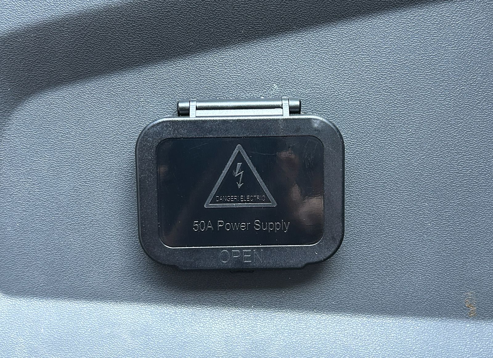

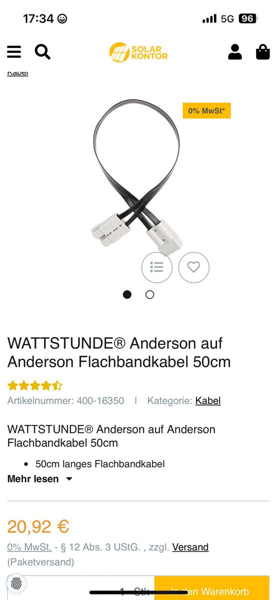

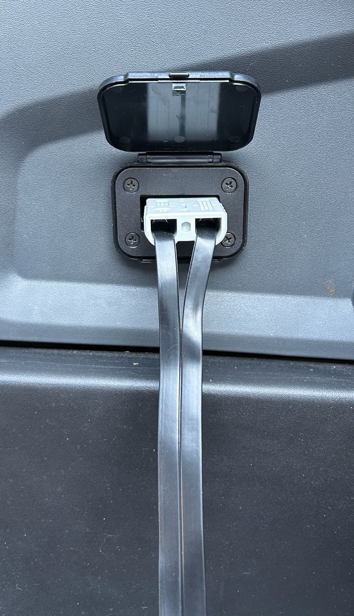

    Dieser muss an die Batterie angeschlossen werden. Ich habe den MPPT unterm Sitz montiert und einen Stecker in die Seitenwand beim Sitz. Ein Flachkabel durch die Tür und fertig.

  • Hallo Roland,
    wenn du an die Pole kommst würde es reichen.
    Den MPPT kann man vorne einfach hinlegen, zumindest bei
    mir ist das genug Platz. Also geht es nur um die beiden Kabel.

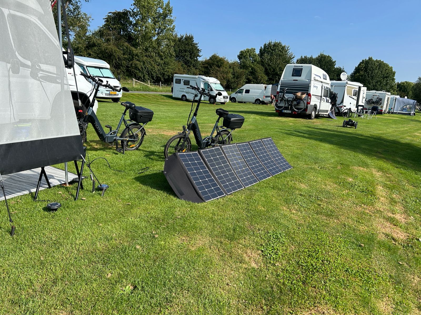

    Die Tasche ist von Wattstunde und ist der Hammer. 340 W und
    300 auf dem Dach. Die Tache schafft mehr als das doppelte, als
    das was vom Dach kommt.

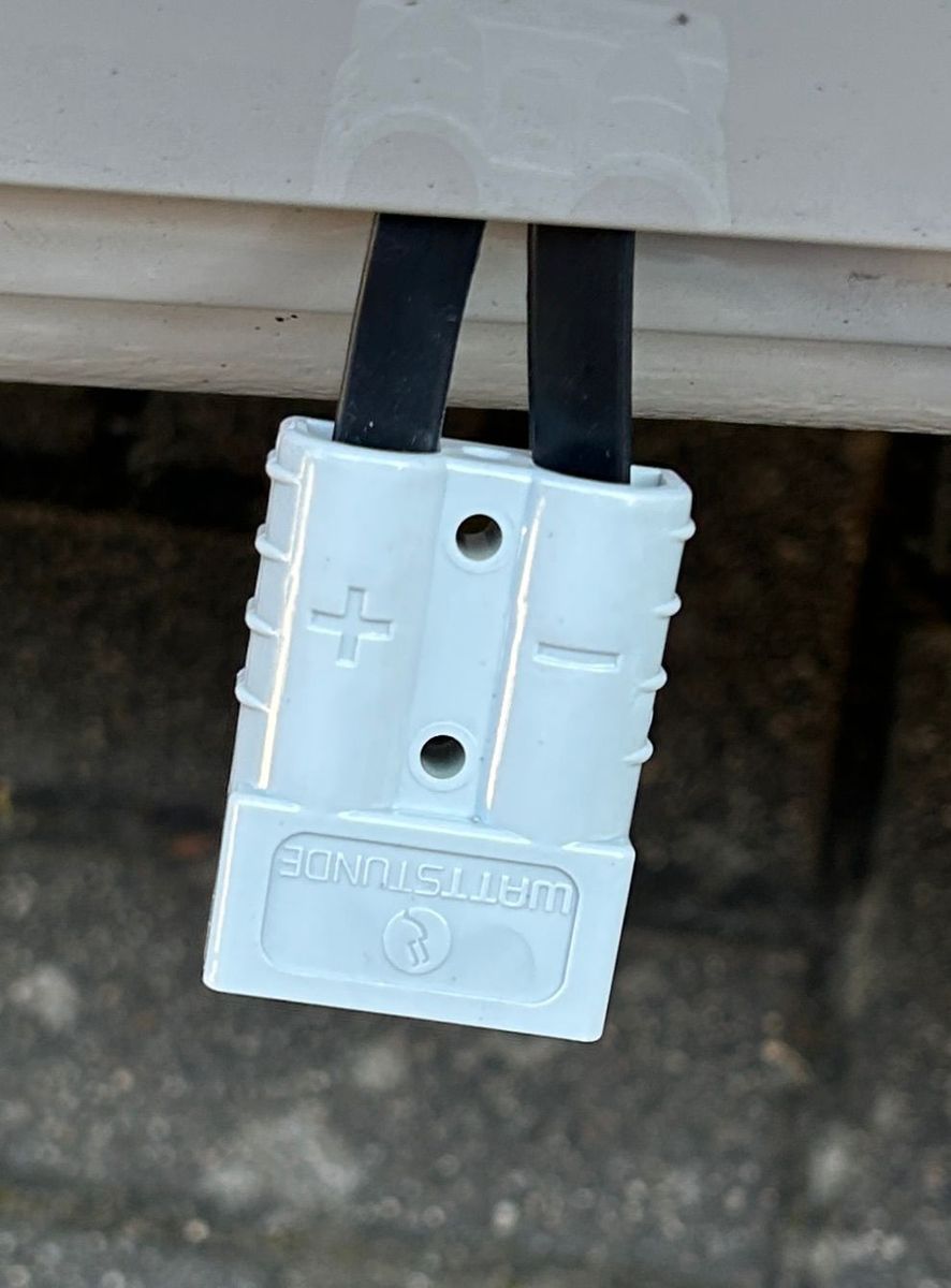

  • moin Kalle,
    alles Suppi was du da zeigst, aber ich hätte ein wenig Bedenken das ein Kurzschluss an deiner Wagentür, beim Einklemmen entstehen könnte? Ich denke das willst du nicht herausfordern, kann immer so unangenehm teuer werden.
    Gruß Martin
  • Hallo Martin,
    ich denke das Kabel ist dafür ausgelegt. Eine Gummidichtung schützt ja auch noch. Bis jetzt habe ich das Panel genau 2 mal genutzt ;)
    Mom in Spanien stehen wir am Strom und danach (April) wird die Sonne stärker.
    Ich denke dann werden die 300 W auf dem Dach reichen.
    Gruß an Alle
    Kalle

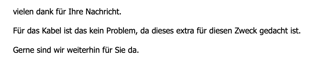

  • Dichtung hin oder her, das Kabel wird bei jedem Türschliessen, mehr oder weniger, geknickt. Oft genug an der gleichen Stelle und der Draht ist durch. Wozu das führen kann ist alles andere als spaßig.
    LG aus Essen. Lothar

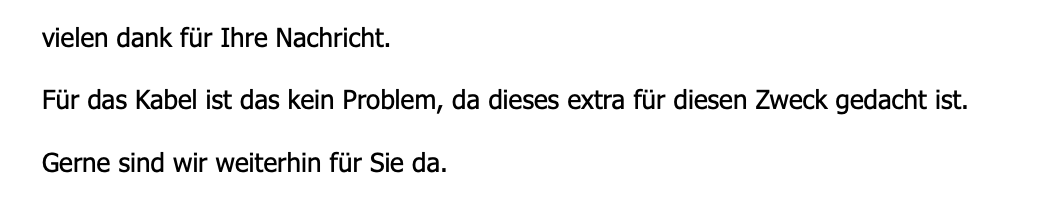

  • Ich habe WATTSTUNDE mal angeschrieben und nachgefragt,
    hier die Antwort:
    Zum Glück kann das ja jeder für sich selbst entscheiden.
    Gruß an Alle
    Kalle
  • Hallo nochmal,
    naja wenn die das sagen! Ich würde mir eine andere Lösung suchen, aber das sollte jeder selber wissen.
