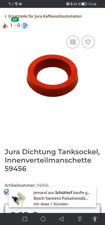

  • Servus,
    ohne Maße ist es zwar schwer, aber ich würde eher auf das Jura Drainageventil tippen:
    Jura Drainageventil
