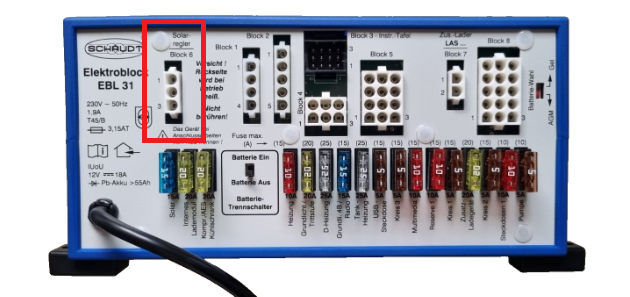

    Ich habe ein Video gesehen, wo der Solarladeregler an einem extra Eingang für Solarpanels am EBL angeschlossen werden kann.
    Dort saß der EBL unter dem Fahrersitz und konnte bequem erreicht werden ohne Sitzausbau.
    Wo sitz der EBL bei meinem Optima ontour edition v65 und hat das jemand schon mal gemacht?
    Citroen Basisfahrzeug aus 2023, 2.2 Diesel.
    Gruß Roland

    Hobby verwendet in der Baureihe keine EBLs von Schaudt. Die Zentralelektronik wird von der Firma Toptron für Hobby gefertigt. "EBL" wird im Forum auch synonym für "Toptron-Elektronik" verwendet; es ist halt die Zentrale Elektronik gemein. In der Bedienungsanleitung des Womos ist in der Regel eine Darstellung/Skizze enthalten, die Auskunft gibt, welche Anschlüsse am Elektrtoblock mit welchen Sicherungen/Ampere-Werten abgesichert sind. Der Toptron hat jedenfalls keinen extra-Eingang für Solar.
