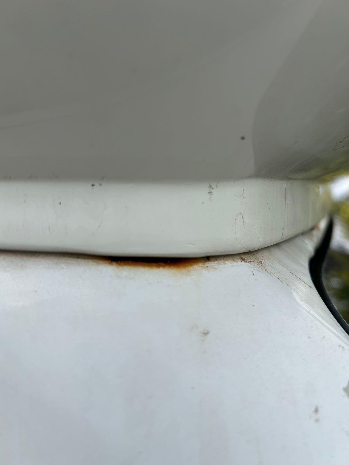

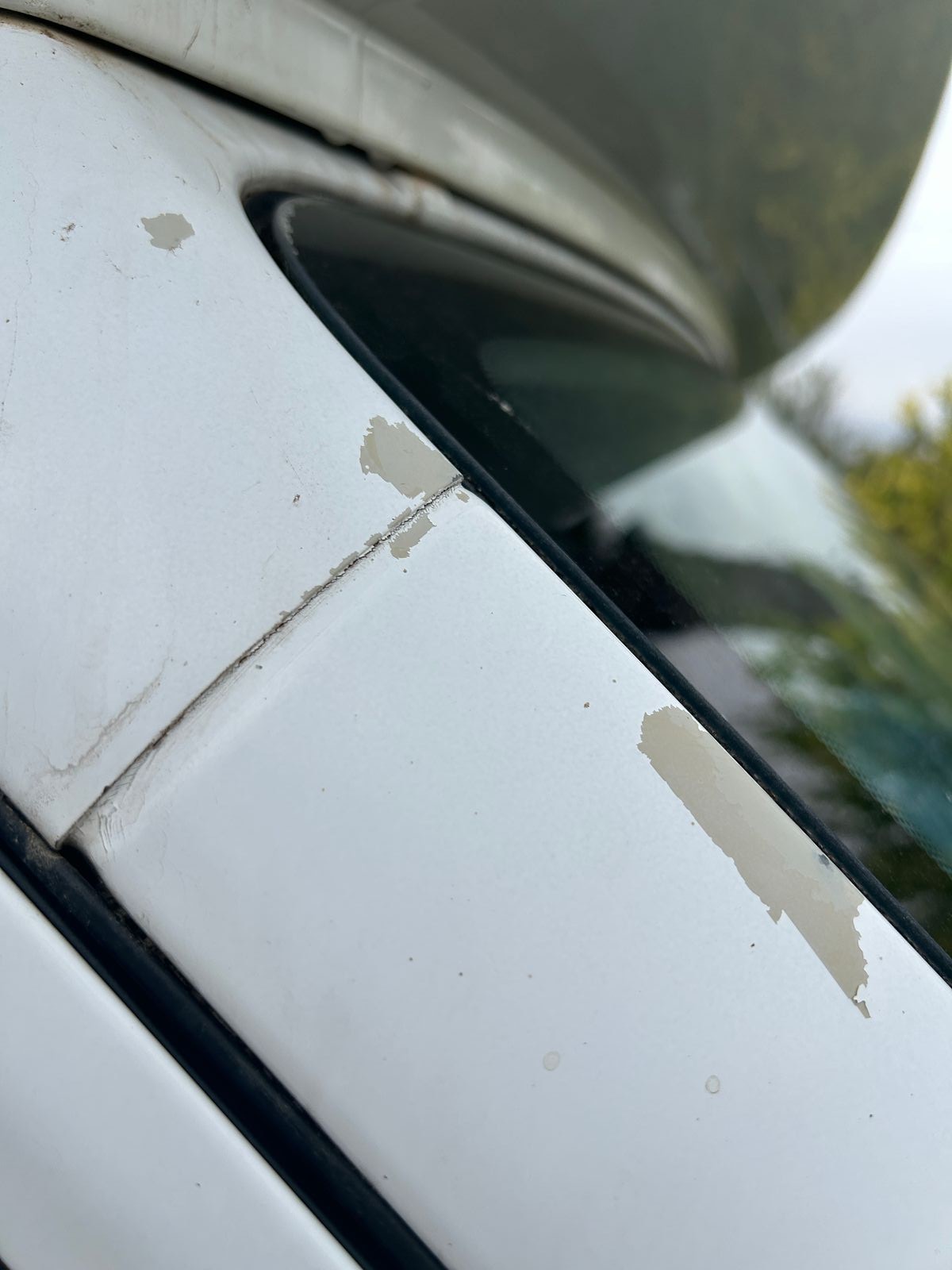

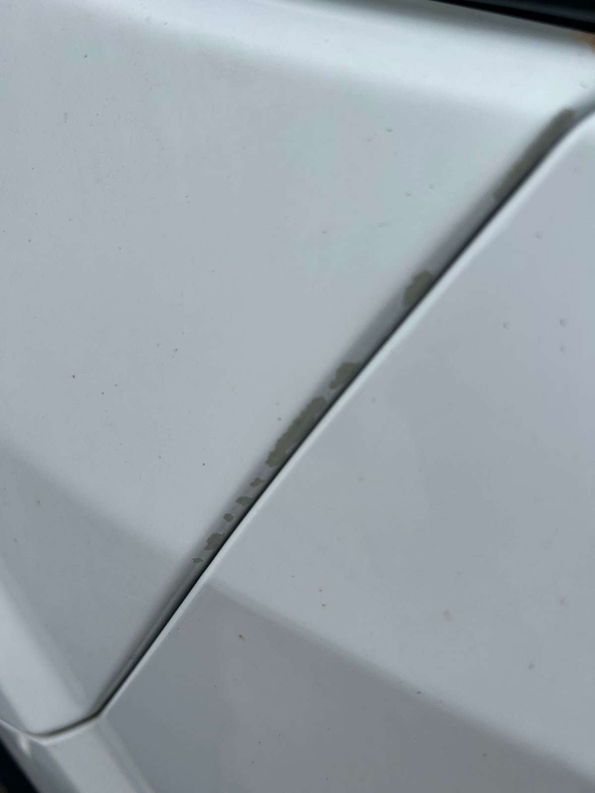

Qualität geht anders :-(
    hat noch jemand solche Probleme ??
    Besonders oben, sogar mit Rost - echt schlimmmmmmm
    Alles rechte Seite
    Gruß an Alle
    Kalle
  • Moin Kalle, so schlimm wie bei dir ist es bei uns nicht. So einen schlechten Lack haben wir auch noch nie gehabt. Unsere Kotflügel sind ganz matt und rau, an den Türen haben wir Flugrost. Das kenne ich von keinen pkw bzw auch nuch von meinen Lkws die ich bisher hatte und die kommen alle 14 Tage in die Waschhalle. Der Lack von Fiat oder von wem auch immer die Karosserie kommt, ist einfach grauenvoll schlecht. Wir überlegen schon, ob wir es Volieren lassen. Gruß Stephan
  • Moin Kalle, kennen wir auch, haben den gleichen Makel, allerdings auf der linken Seite, Gottseidank noch ohne Rost, eine grottenschlechte Lackierung, mittlerweile bin fast schon der Meinung, das das eine oberflächliche, werksseitige Verkaufslackierung ist, Fiat eben, eigentlich bleibt einem, falls es einen wirklich zu sehr stört, alles abzuschleifen und vernünftig lackieren zu lassen oder eventuell zu folieren……. oder Raptor Lack oder wie das heißt, Kostenvorschlag sollte man schon einmal Macmal schauen wie lange wir uns das noch überlegen und wir es angehen.

  • Hallo Kalke,
    erinnert mich stark an unseren ersten Hobby. Ein 700er mit 230er Triebkopf.
    Da war die Ausschnittkante im Dach der Fahrerkabine unbehandelt. Es rostete von innen nach außen.
    War eine unglaublich aufwändige Arbeit, da ich den ganzen Kleber ausgeschliffen und nach entsprechender Behandlung des Metalls und Lackierarbeiten, dann neu verklebt habe.
    Im November in meiner Scheune angefangen, mehrere Wochenenden investiert und im Februar dann endlich erledigt.
    Der Fiat Lack ist bei den Nutzfahrzeugen, und dazu gehören auch die an Hobby gelieferten Chassis/Triebköpfe, nicht mit PKW Lackierungen vergleichbar. Das gilt übrigens auch für VW, Mercedes, Ford, etc.
    Auch ist ein häufiges Polieren eher kontraproduktiv.
    Ich versiegle den Lack 1x im Jahr mit Hartwachs. Das hilft um diesen vor Witterungseinflüssen zu schützen.
    In Deinem Fall ist das aber an der A-Säule und am Kotflügel bereits zu spät.
    Wird ohne Teillackierung wohl nicht gehen.
    Wenn Du mit Profi-Sprühdosen arbeiten kannst, dann empfehle ich einen Dose 2K Lack in FIAT BIANCO 210 von 123-Lack.
    Damit bekommst Du die A-Säule nach entsprechender Vorarbeit ganz gut selbst lackiert.
    Auch die Kanten des Kotflügels kann man damit ein wenig kaschieren.
    Zu dem Rost zwischen oberem Querholm und GfK Dach, kann ich aus der Ferne nichts sagen.
    Da bedarf es mehr Details. Besonders darüber, woher das für den Rost verantwortliche Wasser/die Feuchtigkeit kommt.
