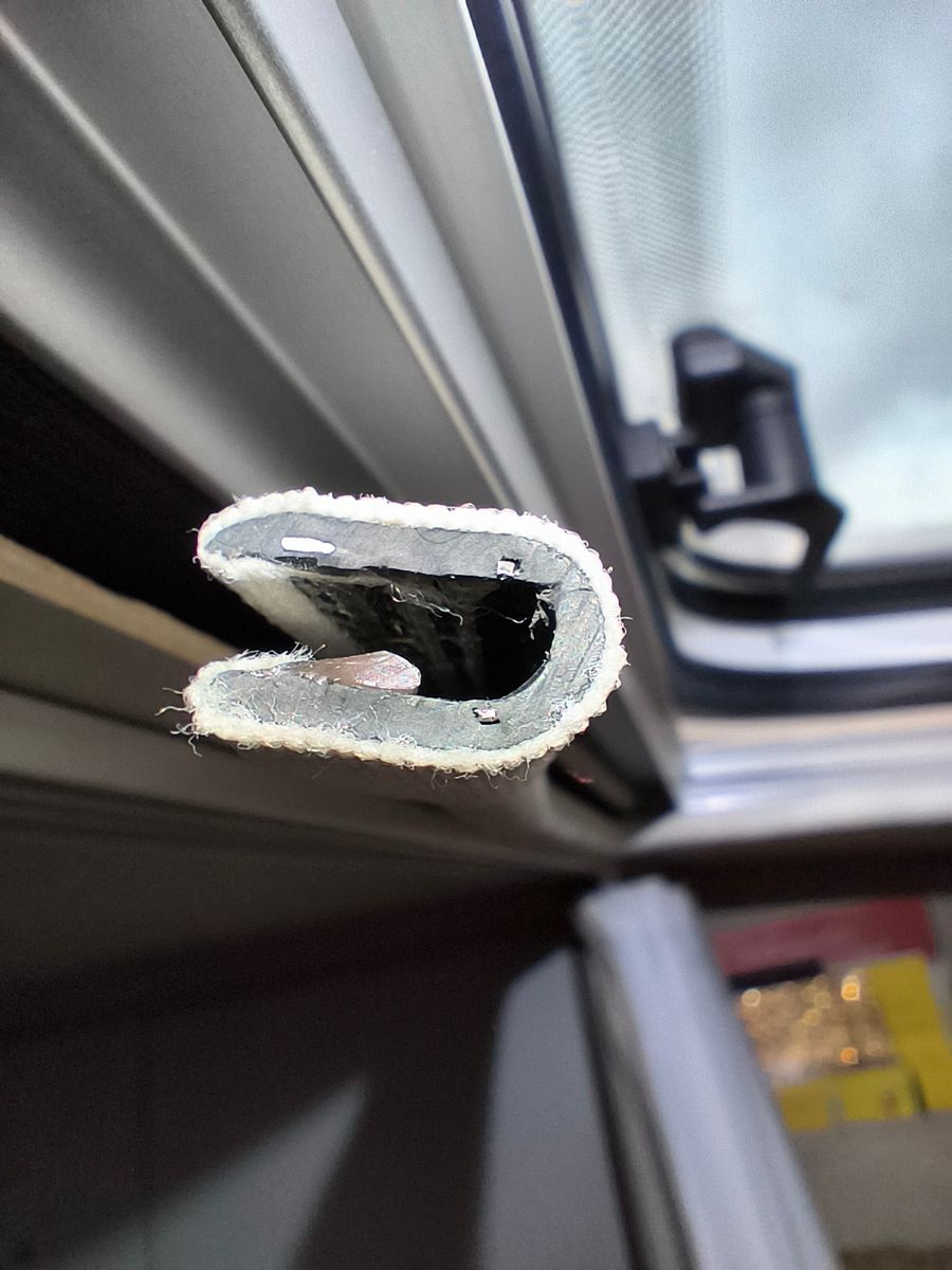

    Hast Du evtl. Bilder? Dann kann man selber schon mal vor dem Riss schauen.

  • Hi Charly,
    wie durch Zufall sitze ich gerade im Auto und hab mein Handy dabei. ;)
    Der Kantenschoner hat keine zwei unterschiedliche Seiten. Den Unterschied macht die Klemmlippe im Kantenschoner. Ist die oben, drückt er mehr an die Plissees. Ist die unten gibt's oben etwas mehr Luft.
    Gruß Oliver
