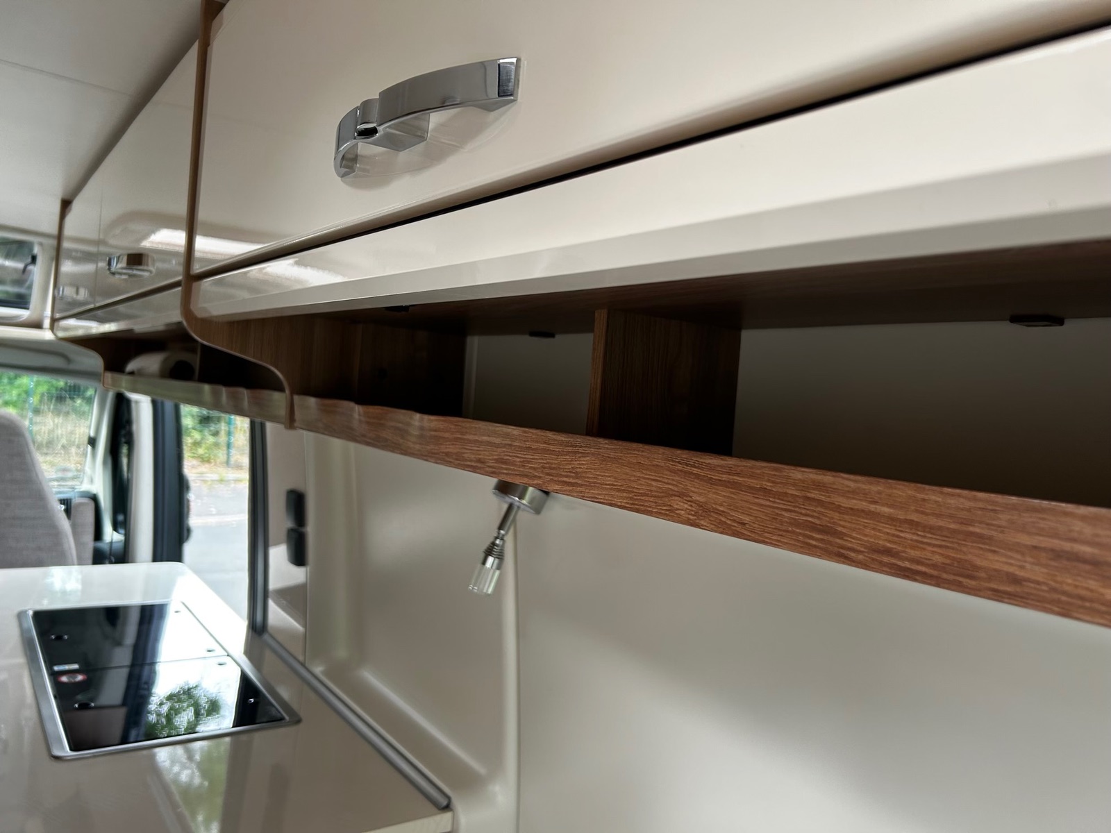

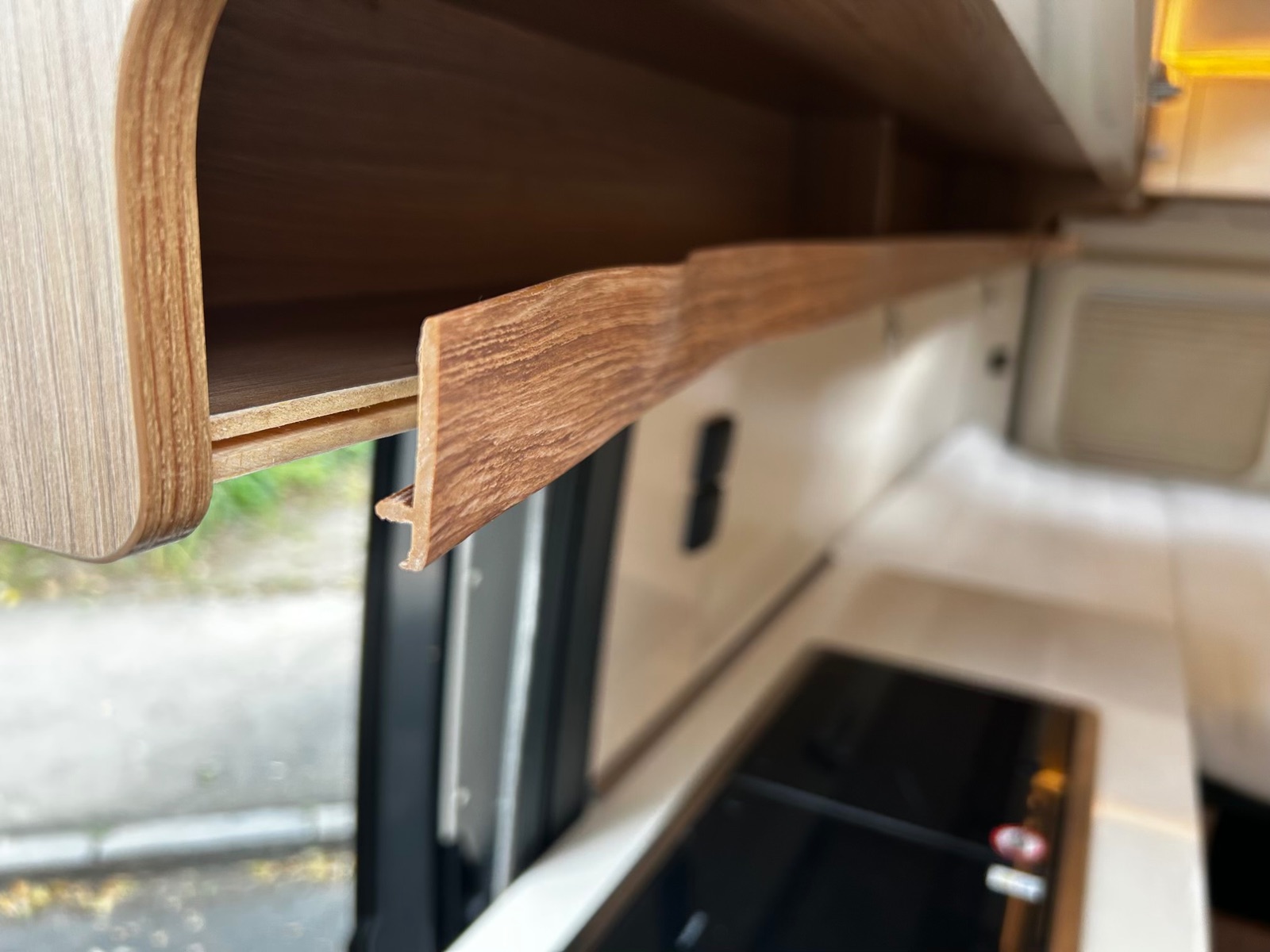

    wir haben einen gebrauchten Hobby Vantana De Luxe K60 gekauft.
    Leider hat sich am Regal auf der Küchenseite die Regalleiste verzogen, laut Vorbesitzer war wohl die Hitze im Camper dafür verantwortlich (siehe Fotos).
    Hat da jemand auch schon Probleme mit gehabt und eine Lösung gefunden?
    Die Leiste wird ja nur in die vorhandene Nut gesteckt, ich würde sie auch sonst einfach wieder ersetzen.

  • Das Problem haben alle Hobby's
    Hab schon Lösungen mit Ikea Rollholz Fußmatten auf mass in streifen geschnitten, diese Lackiert und angeklebt auf FB gesehen.
    Sollte es mich irgendwann mal irgendwann richtig nerven - bei mir sind diese Leidten nur zur Decke hin verbaut- und ich gerade am Fahrzeug nix anderes vor habe hab ich mir überlegt eloxiertem Aluleisten evtl. Natur oder Farblich abgestimmt zu lackieren und dort zu befestigen mit optisch ansprechenden Schrauben oder durch kleben.
    Schrauben hätte jedoch den Vorteil das man immer einen Weg durchs Fahrzeug hat sollte mal hier noch ein Lämpchen dort noch ein usb Port, Sat, PV, etc. nachgerüstet werden in Zukunft.

  • Okay, dann muss ich mal schauen was mir einfällt um das zu beseitigen.
    Wenn es irgendwo das passende Kunststoffprofil geben würde, könnte dies ja auf eine Holzleiste geklebt und wieder angebracht werden.

  • Für ein paar Minuten in heißes Wasser legen, vorsichtig etwas strecken.
    Auf die passende Länge wieder kürzen. Natürlich gibt es die Leisten auch beim Händler, leider zu Preisen die man nicht für möglich hält. Im Zubehör kann man diese auch bekommen, aber nur mit neutralen Dekor, grau oder weiß......
