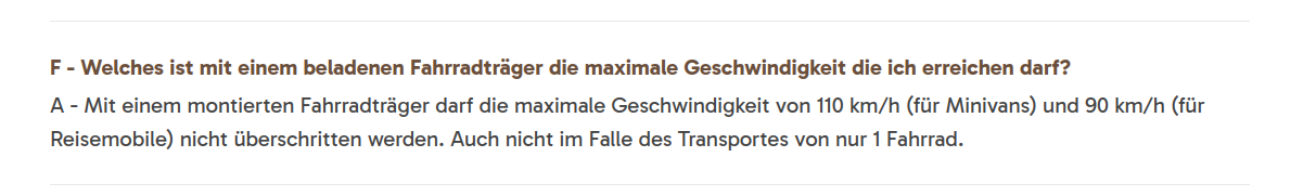

    Fiamma wirbt gegenüber Thule mit 60 kg statt 50 kg Belastbarkeit.
    Der Händler hat davon nichts erwähnt obwohl wir aus dem Grund (Geschwindigkeitsbegrenzung) extra keinen 4To gekauft haben.
    Weder in der Montage noch der Bedienungsanleitung steht das.
    Auch auf der Web-Seite bei unserem Carry 77 Lift steht kein Hinweis.
    Erst wenn man unter Kundendienst "FAQ" schaut kommt dieser Hinweis.

    da bin ich mal gespannt, welche Auskünfte von Händlern bzw. vom Hersteller kommen. Die Angaben in den Fiamma-FAQ sind schließlich nur eine Empfehlung für eine Geschwindigkeitsbegrenzung auf 90 km/h.
  • Die Angaben in den Fiamma-FAQ sind schließlich nur eine Empfehlung für eine Geschwindigkeitsbegrenzung auf 90 km/h.
    Moin zusammen,
    die Formulierung "darf nicht überschritten werden", hört sich für mich eher nicht wie eine Empfehlung an, sondern wie ein Verbot.
    Wenn das allerdings ausschließlich in den FAQ drin steht, kann das keine rechtliche Auswirkung haben. Niemand ist verpflichtet, die FAQ auf der Hersteller Homepage zu lesen.
    Ansonsten gehört sowas in die Produktbeschreibung und in die Bedienungsanleitung. Dann könnte man argumentieren, dass bei Geschwindigkeiten über 90 Km/h die Produkthaftung oder gar die Betriebserlaubnis erlischt. So etwas muss aber vor dem Kauf ersichtlich sein.
    Das alles ist aber nur meine persönliche Meinung. In juristischen Angelegenheiten bin ich Laie.
  • ....wen man den Text in der FAQ richtig zerlegen würde dann dürfte man allein aufgrund der Tatsache das ein Fahrradträger angebracht wurde schon nur noch 90 Km/h fahren.
    "Mit einem montierten Fahrradträger darf die Geschwindigkeit von 90 Km/h nicht überschritten werden".

    ich habe gerade die Antwort von Fiamma erhalten.
    Code
    dies ist in diesem Fall unglücklich übersetzt.
    Es ist eine Empfehlung.
    Die Geschwindigkeiten legt der Gesetzgeber fest.
    Somit ist diese auch für alle Hersteller je Kategorie gleich.
    Viele Grüße / Best regards / Distinti saluti
    Thorsten
