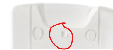

  • Hallo Zusammen,
    bei der letzten Autobahnfahrt habe ich gesehen dass der Klappdeckel der CEE Einspeisung nicht mehr hält.
    Die kleinen Haltenasen auf der Innenseite sind abgebrochen. Die Magnete alleine halten den Deckel nicht zu.
    Nun habe ich versucht bei diversen Anbietern den Deckel zu bestellen - leider erfolgte die Lieferung immer ohne
    diese kleinen Plastikhalterungen.
    Hat jemand eine Idee wo ich die passenden kaufen könnte?
    Grüße aus dem Allgäu
    Christian

    ich habe bereist den Deckel bei diversen Anbietern bestellt.
    Bei allen kam der Deckel ohne diese Haltenasen.
    Darum bin ich ja ratlos wie oder wo ich den Deckel neu mit Haltenasen bekomme???

  • Ich hatte das gleiche Problem: weder als Ersatzteil noch als gesamtes Bauteil zu bekommen (meine Dose wird so wohl nicht mehr hergestelkt); kurzerhand je zwei Neodym-Magnete rechts und links unten auf den Rahmen und die Klappe geklebt. Steht zwar ganz leicht ab, hält aber bombenfest.
    Grüßle
    Ich habe mir 8x5 mm N42 Neodymmagnete bestellt und in die entsprechende Aussparung mit der richtigen Polung unter die Steckdose gelegt . In jede 2 Stück hintereinander. Hält seitdem bombenfest und musste auch nichts kleben.

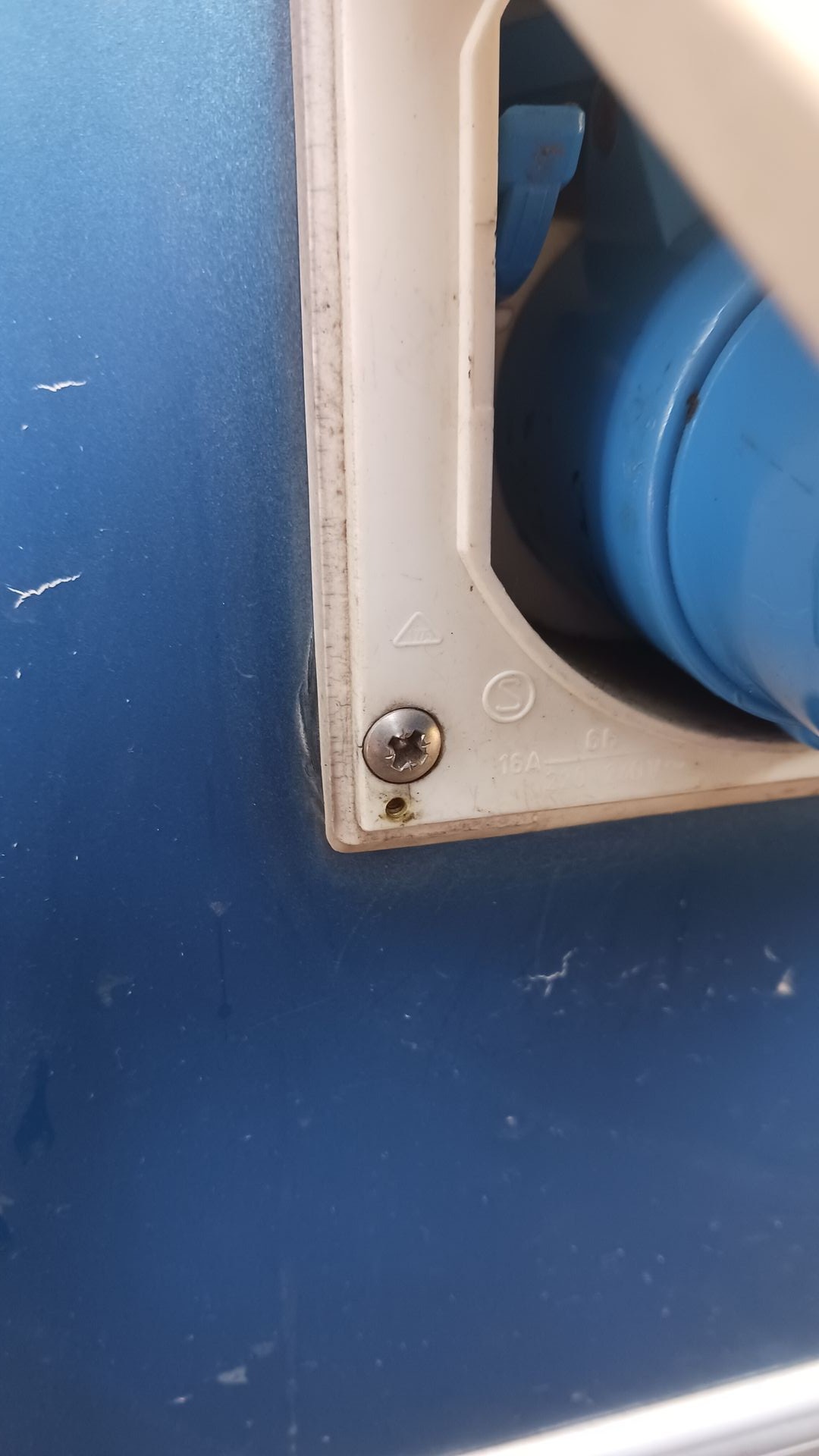

    ich habe jetzt die Magneten geliefert bekommen.
    Am Deckel halten diese sehr gut - aber an den Schrauben ist keine Wirkung zu spüren. Dort hält der Magnet nicht. Sind die Schrauben dann aus nicht magnetischem Metall?
    Christian
  • Hallo, Christian,
    es kann ja durchaus sein, dass Deine Deckelschrauben aus Nirosta sind - also Edelstahl. Da ist nicht viel mit Magnetismus.
    Oder aber die Schrauben sind zu weit drin im Schraubenloch, dann ist der Abstand zum Magneten zu groß. Dreh doch mal eine Schraube raus und halte sie an den Deckelmagneten, dann sind alle Unklarheiten beseitigt.
    Steuermann
  • Hallo Christian,
    sieht aus, als wäre das eine ähnliche Dose wie bei unserem. Da musste ich ja auch am Deckel und über den Schraublöchern je einen verkleben, also insgesamt vier (s.o.).
    Grüßle

  • Aha! Sieht bei uns anders aus (ich vermute bei Christian auch): hier sind die Schrauben richtig im Rahmen versenkt; und bei der kleinen Fläche des Schraubenkopfs reicht die Magnetkraft nicht aus.
    Grüßle
  • Deshalb einfach n 1mm Loch gebohrt und ne kleine Ringschraube reingedreht 😉
    Und wo ist jetzt der Magnet?
    Grüßle
