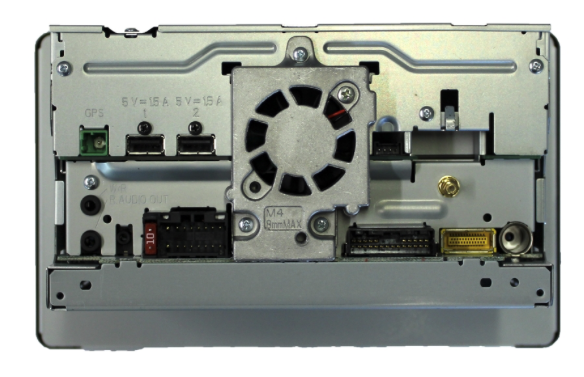

  • Hallo, bei uns ist das Pioneer Avic Z1000 serienmäßig eingebaut. Uns nerven auch die Geräusche des Gerätes. M. E. erzeugt ein Lüfter diese und sind daher nicht zu ändern. Wenn jemand hier eine Lösung hat, würde uns das freuen.
    falls es der Lüfter verursacht, dann kann man den austauschen.
    Wichtig ist, das die zu transportierende Luftmenge gleich ist.
    In der Regel haben Lüfter drei Anschlüsse. PLUS und MINUS und DREHZAHLSENSOR. Es könnte auch sein das der Drehzahlsensor fehlt.
    Selbstverständlich muss auch das Gehäuseformat stimmen.
    Ich würde das Teil ausbauen, physisch messen, abschreiben was auf dem Lüfter steht, ein Bild machen und dann nach etwas brauchbarem suchen das nicht so einen Radau macht.
