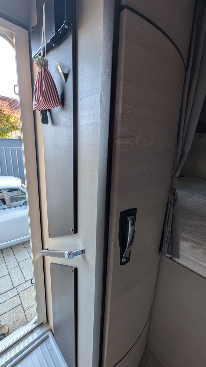

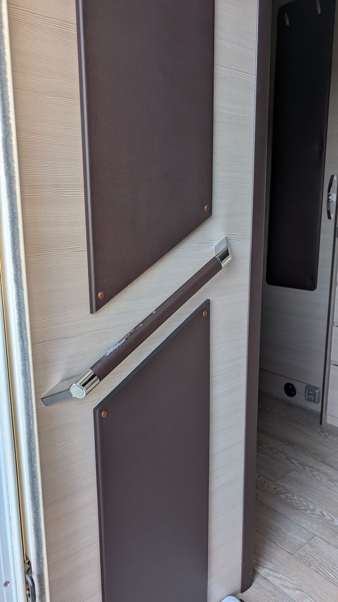

    bei mir löst sich die Kunstlederbespannung vom Handlauf an der Aufbautüre. Ich würde diesen jetzt gerne neu beziehen, weiß aber nicht wie ich den Handlauf demontieren muss. Es sieht so aus, als ob ich den Kühlschrank demontieren muss. Dazu habe ich aber eigentlich keinen Bock
    Können die Fachleute hier mir vielleicht einen Tip geben wir ich den Handlauf demontieren kann oder wie ich diesen ohne Demontage neu beziehen kann?

    im dümmsten Fall, ist der von der Kühlschrank Seite festgeschraubt.
    Denn es sieht nicht so aus, als wenn da irgendwelche Kappen wären, wo sich Schrauben hinter verbergen.

  • Vielen Dank Oliver, die Befürchtung habe ich auch. Dann muss ich halt doch mal an den Kühlschrank 😞

  • Moin, nur mal so als unverbindlicher Vorschlag:
    Wäre es nicht einfacher, den Handlauf mit einem passenden Lederstreifen zu umwickeln, dann eine Naht zu setzen (ähnlich wie beim Lenkrad) und dann die Naht nach hinten zu drehen?
    Selbst, wenn das ein Polsterer macht, ist das weniger Aufwändig, als den Kühli auszubauen.

  • Hey, vielen Dank für die Kommentare und Anregungen.
    Steuermann, du hast da ne gute Idee. Die werde ich mal weiterverfolgen. Habe selber noch ne Idee.
    Ich würde dann Posten, wie ich es gemacht habe und wir das Ergebnis aussieht.
