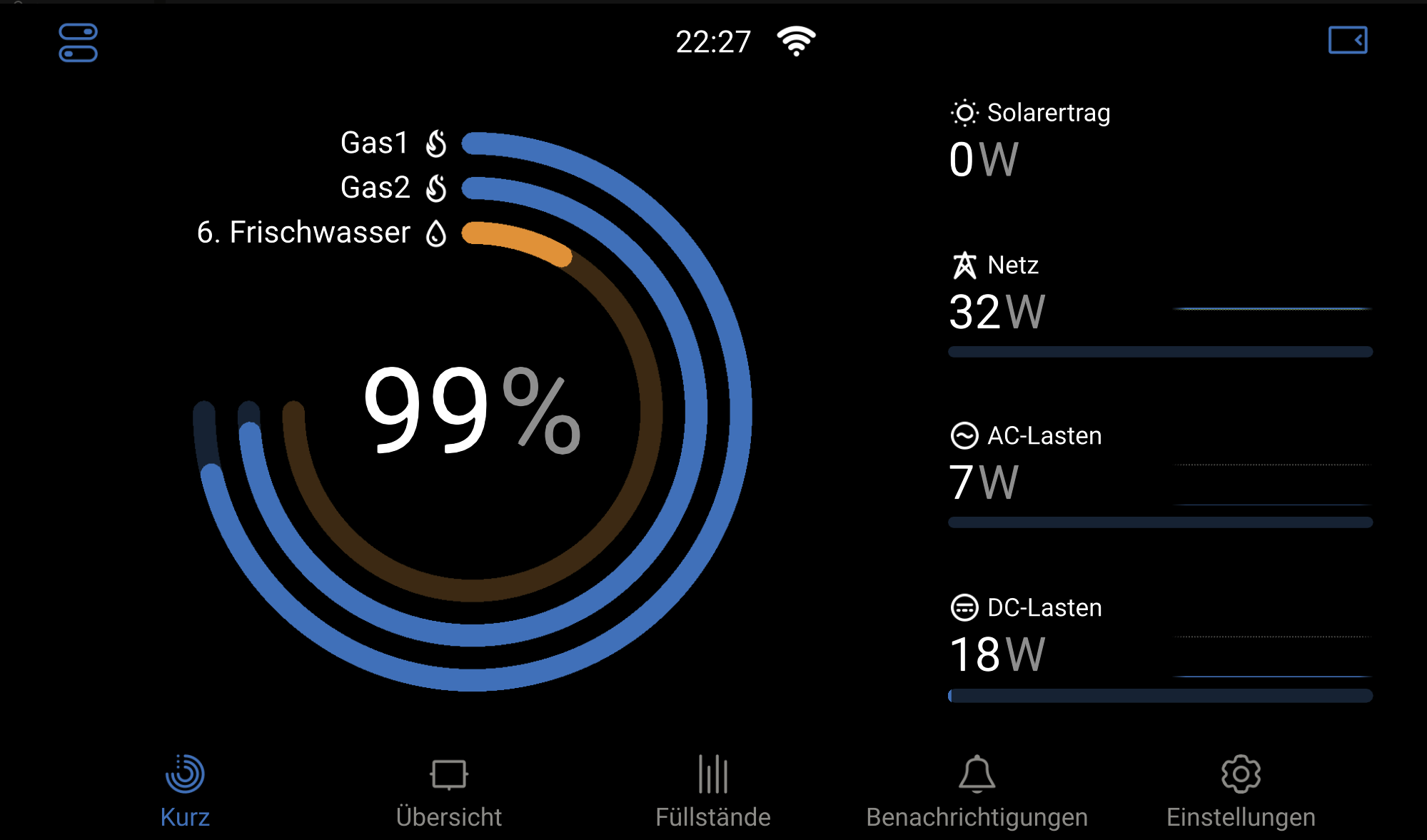

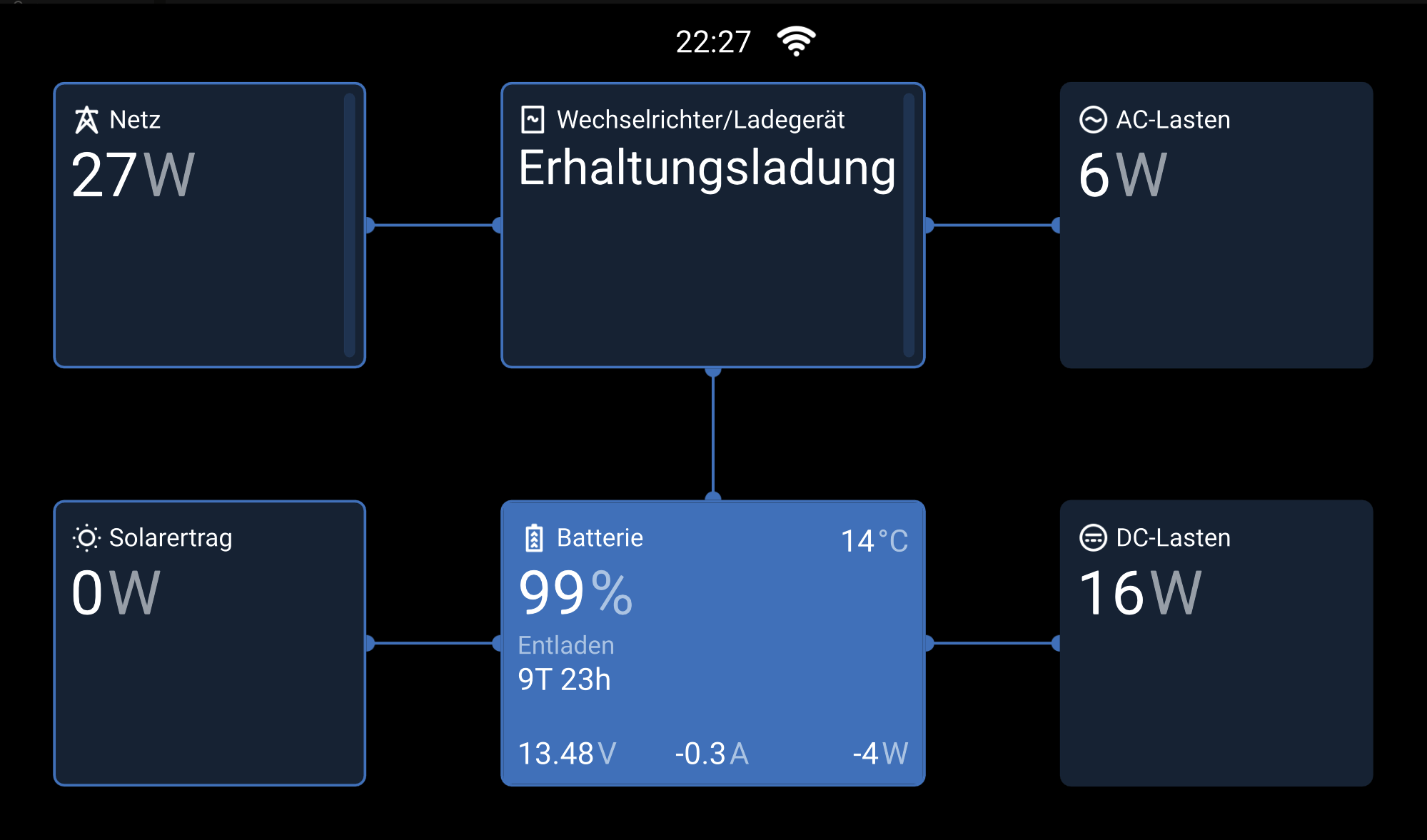

    ich benutze den Victron Multiplus mit 1600VA und Vorangschaltung. 70 Ampere Ladestrom für die Lithium Aufbaubatterie und 4 Ampere Ladestrom für die Starterbatterie. Wechselrichter Ausgang mit 230 Volt und 1300 Watt Dauerlast bei 25 Grad Temperatur. 3000 Watt Spitzenleistung. Das Teil wiegt 10kg.
    Das Gerät kann über den VE.Bus an den Victron Cerbo GX (Zentrale) angebunden werden.
    Viele Grüße!
    Thomas
    So sieht das aus der Ferne aus:
    Das ist das Display (aus der Ferne)
