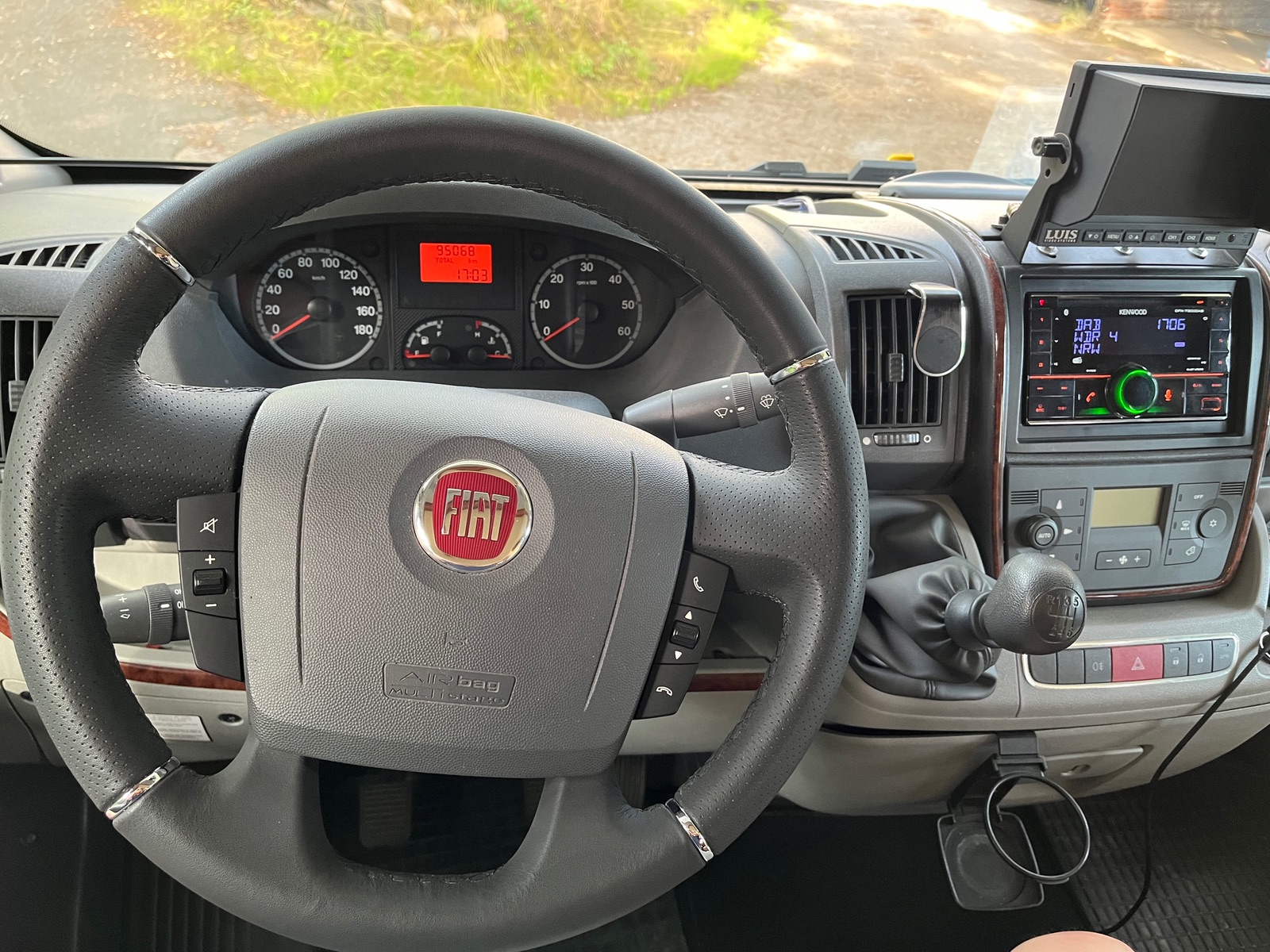

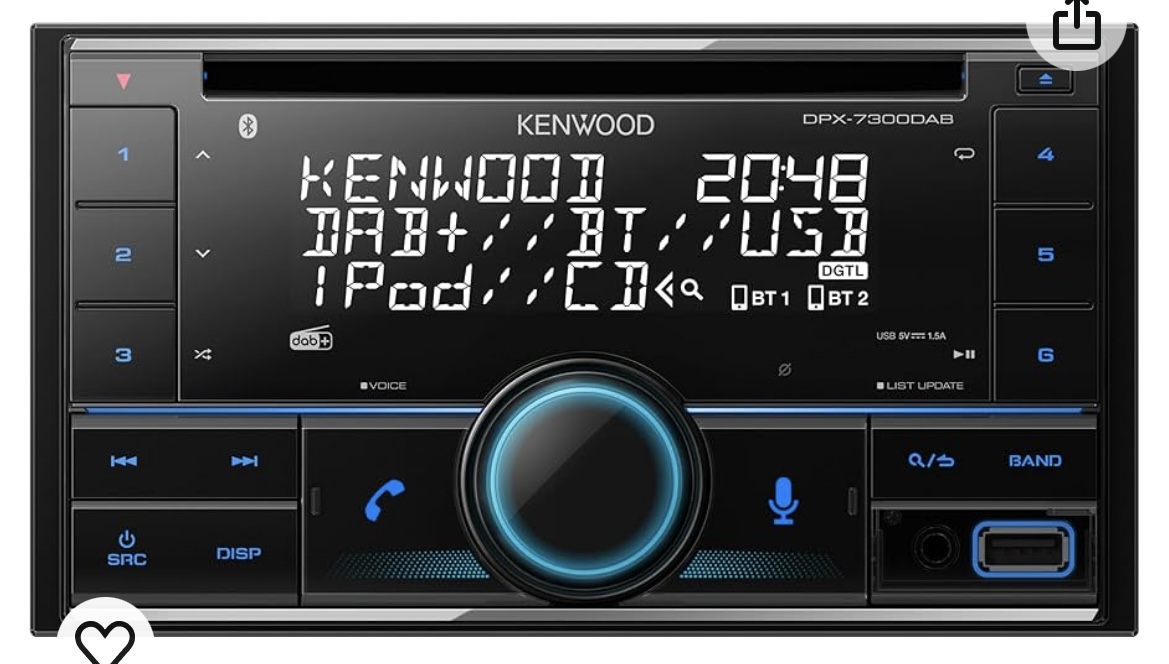

    Wie ich schon im anderen Beitrag angestoßen habe, möchte ich endlich- falls überhaupt irgendwie möglich- mein neues Lederlenkrad mit Fernbedienung fürs Radio anschließen. Ich habe auch den passenden Schleifring, der daran angeschlossen wird. Aber von da aus gehts leider nicht weiter zum Radio. Ich habe ein DAB+- Radio von Kenwood nachgerüstet, welches auch dafür vorgerüstet ist.
    Da unser Toskana bereits mehrere Vorbesitzer hatte, wurde an dem Kabelbaum des Radios schon reichlich „rumgepfuscht“, da ist leider nichts mehr original. Ich habe deshalb laienhaft das Radio direkt an die Starterbatterie angeschlossen und abgesichert. So funktioniert es zumindest auch ohne Zündung.
    Vorher war ein chinesischer Naviceiver verbaut, der nur per Touchscreen bedient werden konnte . Das wollte ich nicht, da es einfach zu sehr vom Verkehr ablenkt, und mir überhaupt nicht gefällt. Ich wollte ein gutes Radio mit haptischen Tasten, das man intuitiv bedienen kann. Das klappt jetzt auch nur halbwegs, deshalb wäre die LFB perfekt. Ich habe das auch in meinem privaten PKW und im Firmenwagen.
    Ich kann mir gut vorstellen, dass so ein Projekt sicher auch für viele andere Camper interessant sein könnte, denn viele Ducato/ Boxer/ Jumper werden/ wurden ja mit dem originalen Plastik- Lenkrad ausgeliefert . Und das passt so irgendwie gar nicht zum Wohnmobil.

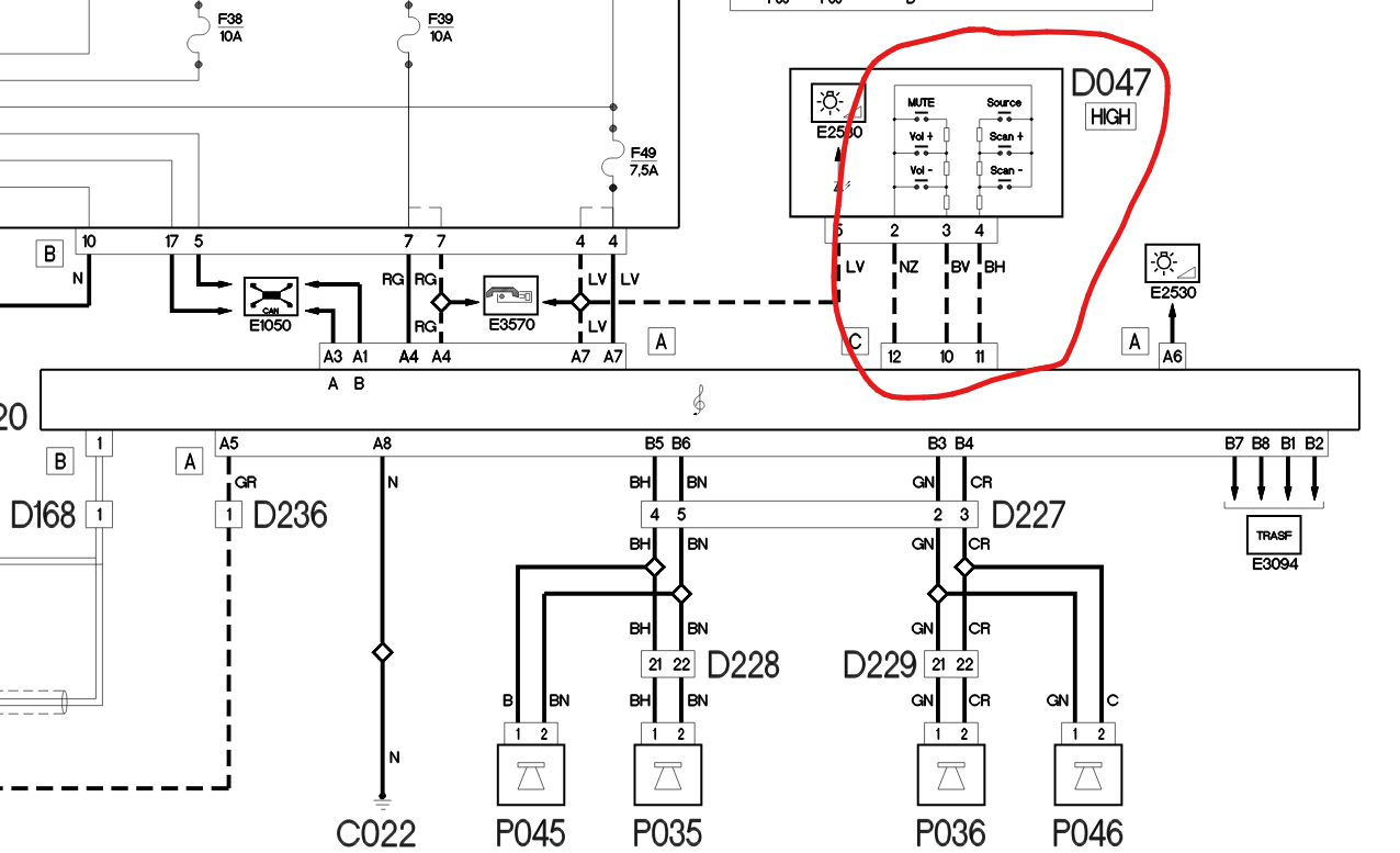

    Laut Stromlaufplan (siehe hier: Home Page) gibt es für die Fernbedienung 3 Leitungen vom Lenkrad zum Radio, welche für die Steuerung verantwortlich sind. (Zusätzlich noch eine "Plus-Leitung"):
    [Screenshot der obigen Seite vom 17.10.2025]
    "D047" nenn sich "Verbindung Spiralkabelkontakt" - das ist denke ich der Schleifring im Lenkrad da wird es im Umfeld der Lenksäule einen oder mehrere Stecker geben - aus meiner Sicht ist das die freie Buchse auf dem Bild vom Schleifring in Deinem Beitrag.

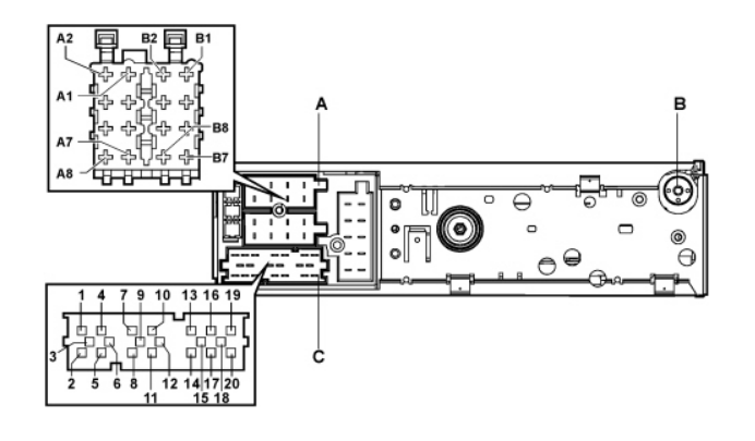

    Hier ein Bild vom originalen Radio und dem Stecker "C" (Home Page) :
    [Screenshot vom 17.10.2025]
    Also, auch wenn schon viel gebastelt wurde, würde ich nochmal im Bereich des Radios schauen, was da ist und was nicht. Vielleicht kannst Du Stück für Stück auch die anderen Kabelfarben der Stecker A und B dem Stromlaufplan zuordnen ...

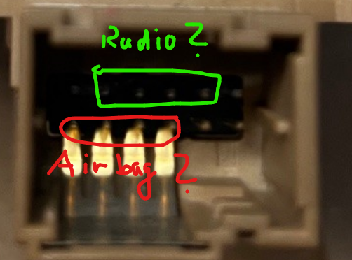

    Wenn sich beim Radio absolut nichts finden lässt, dann schau Dir mal den Stecker an, der in den Schleifring gesteckt wird. Der Airbag funktioniert ja denke ich in eurem Fahrzeug - dann muss es diesen Stecher auch geben und ich bin ziemlich sicher, dass ist der "D047".
    Hier (Home Page) ist die PIN-Belegung - nach meinem Wissen, sind die Pins im Bild unten links (die durch die Federn berührt werden) die 4 Airbag-PINs 9, 10, 11, 12. Die PINs für die Lenkradfernbedienung sollten dann oben in der Mitte sein (letztlich ist es aber eine Vermutung von mir und Du MUSST das selbst prüfen anhand von Farben bzw. mit einem Durchgangsprüfer zu den Kabeln/Steckern die man auf dem Bild in deinem Beitrag ebenfalls sieht):
    Sind dort die ganz oben von mir erwähnten Leitungen auch in diesem Stecker nicht vorhanden?
    • Falls doch ==> dann müssen sie ja irgendwo raus kommen :)
    • Fall nein ==> siehst Du auf dem Stecker eine Teilenummer? So lassen sich dann ggf. Einsteckpins finden, um die Kabel nachzurüsten und Richtung Radio ziehen ...
