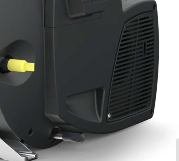

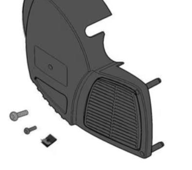

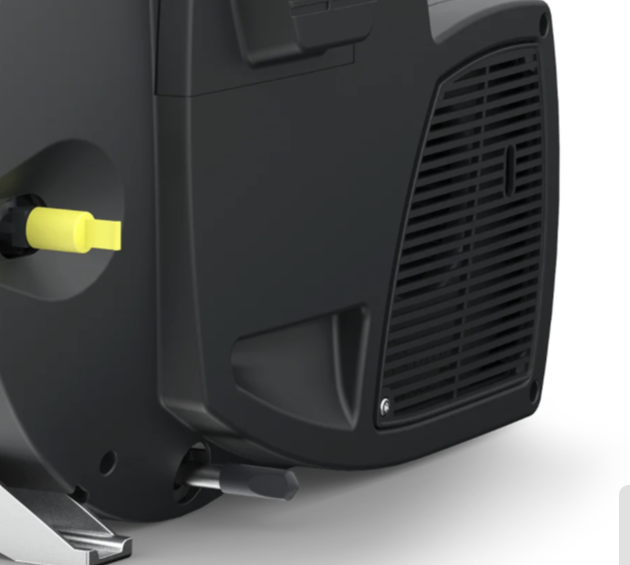

  • - Den Grobfilter in der Truma Therma reinigen
    Man lernt ja nie aus - davon habe ich noch nie gehört. Betrifft das alle Modelle?
    gut das du es erwähst!
    Das Teil gibt es für u.a. für die Klimaanlagen, nennt sich Partikelfilter und ist austauschbar. Davor sitz der grobe Filter, das Flusensieb.
    Die Truma Therme hat ein Gitter (z.B. 34020-00936) durch das die Umgebungsluft angesaugt wird. In der näheren Umgebung wird auch Staub angesaugt und gelangt in den Heiztunnel. Den erwärmten Staub kann man m.E. auch riechen, daher sollte man regelmäßig, oder zur Einwinterung, den Bereich am Filter und in unmittelbarer Nähe, reinigen und absaugen.

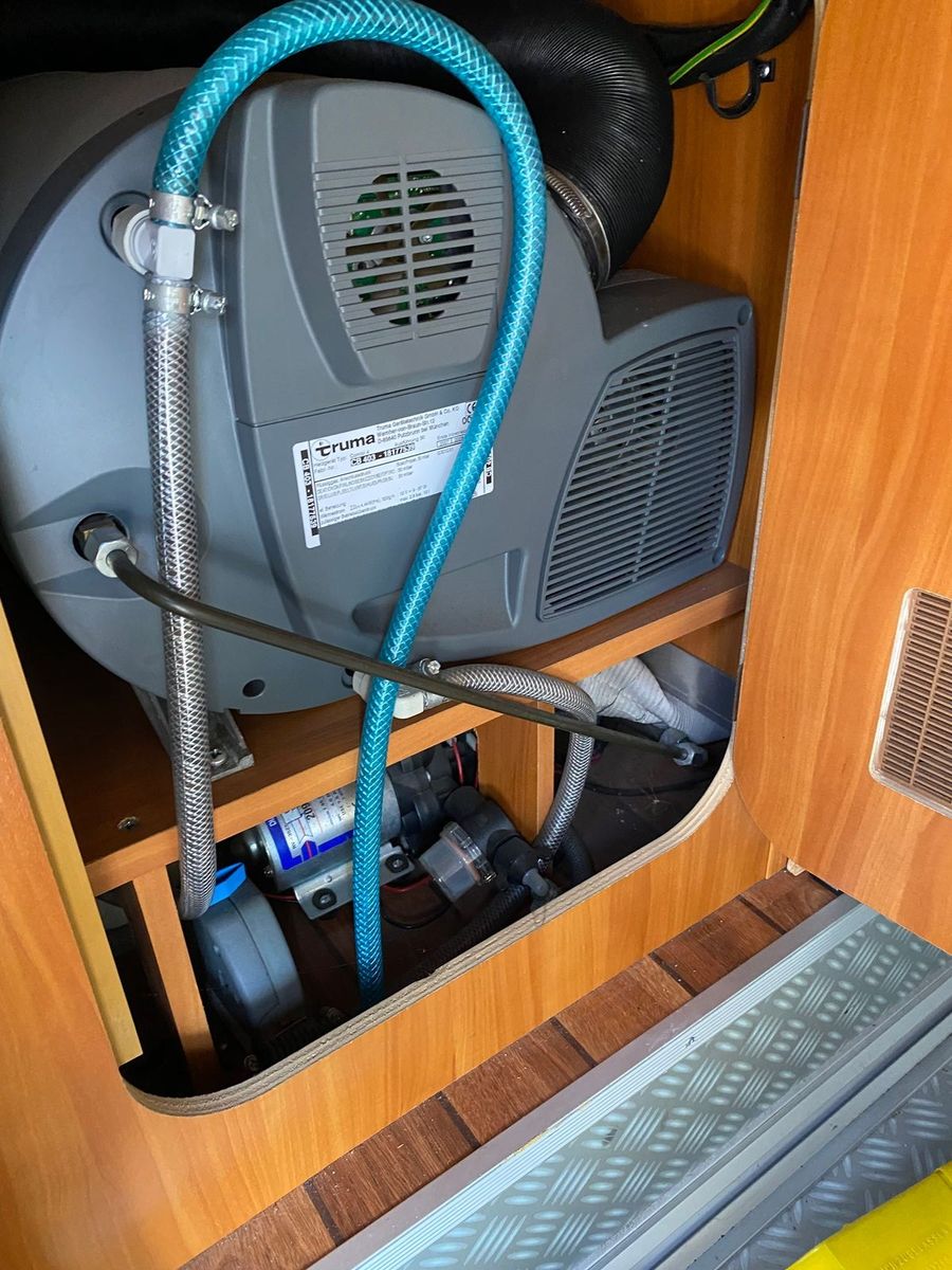

  • Hallo Thomas,
    danke für die Bilder und Erklärungen.
    Allerdings kommt man da beim Optima Ontour Edition nicht dran. Ebensowenig wie an einen evt. vorhandenen Gasfilter, von dem ich auch das erste mal höre.
    Der Ontour Edition ist wahrscheinlich um die Truma herum gebaut. Also die Truma auf das nackte Grundgestell geschraubt und dann den ganzen Möbelbau drumzu. Ich sehe da keinerlei Möglichkeiten, an irgendwas ranzukommen, geschweige denn, die ganze Truma auszubauen. Da muss wahrscheinlich der halbe Innenausbau erst raus.

  • Dafür braucht man sicher ein Endoskop und schaut damit dann vor eine Verkleidung und sieht weniger als gar nichts.
    Hallo Peter,
    ob Schmutzpartikel wie Staub die Frischluftansaugung beeinträchtigt haben, habe ich bislang nicht überprüft. Turnusgemäß habe ich mit einem Handstaubsauger den vermeintlichen Staub entfernt, die Gitter waren gut zugänglich.
  • die Gitter waren gut zugänglich
    Ja, das sind ja geradezu luxuriöse Platzverhältnisse. Beim Ontour Edition ist das aber nicht der Fall. Da sind die Lüftungsgitter wahrscheinlich auf der Seite. Bin mir aber nicht sicher, da dort so wenig Platz ist, dass man nicht reinschauen kann. Da ist gar nichts zugängig. Da kriegt man nichtmal die flache Hand rein, geschweige denn einen Staubsauger.
