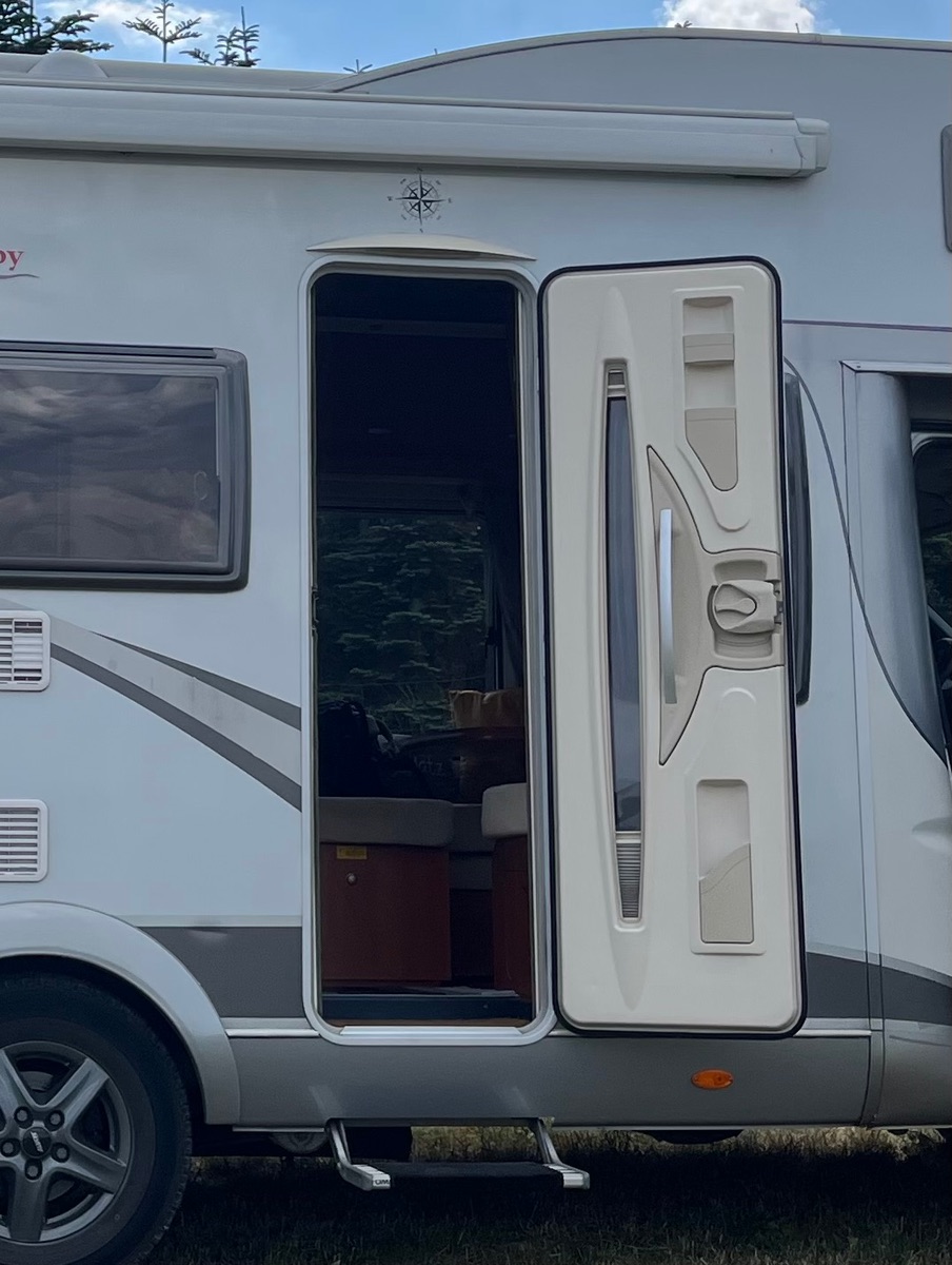

  • Hallo, habt Ihr die gleichen Türen drin, die auch beim Toskana verbaut wurden? Ich kann mir nach Euren Beschreibungen nicht so wirklich was drunter vorstellen.🤷🏼‍♂️ Gibts vielleicht mal ein Foto von so einer Aufbautür? Es interessiert mich, damit ich ggf. einem evtl. zu erwartenden Schaden vorbeugen kann.
  • Moin Teo,
    kannst du eine Beschreibung zur Demontage und eine Reparaturanleitung hier einstellen? Im besten Fall mit Bildern 👍. Noch habe ich zwar kein Bedarf, aber es kann ja für den einen oder anderen von Nutzen sein 😉.
