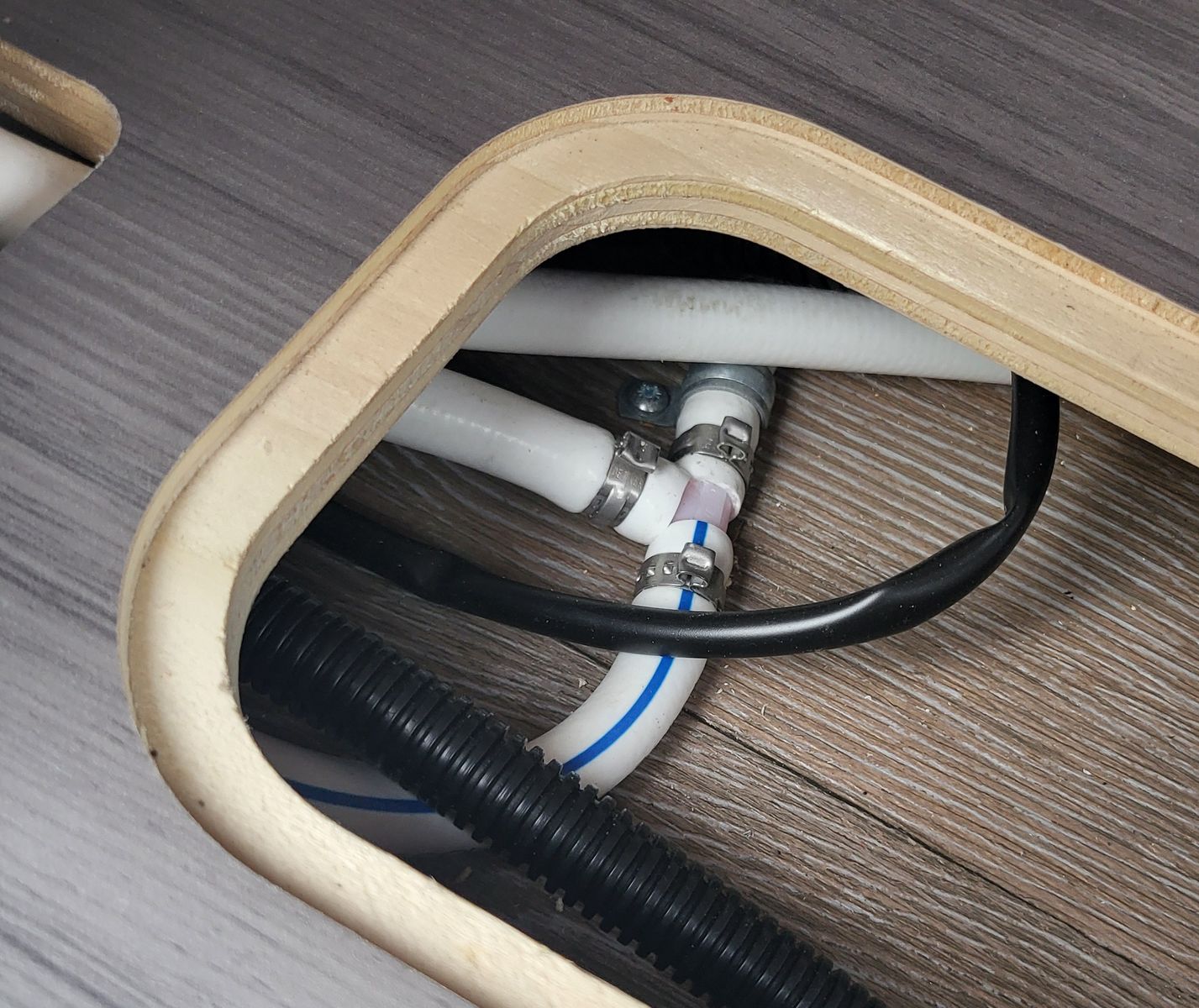

  • Ich habe nur einen Abzweig im Toilettenschacht gefunden, wahrscheinlich den für das Waschbecken. Könnte sein, dass der für die Dusche schwer zugänglich im Doppelboden liegt. Wenn du möchtest, schaue ich morgen nochmal mit der Inspektionskamera.

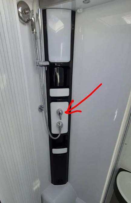

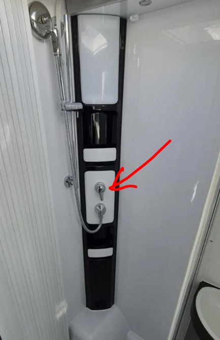

  • Moin Roland,
    die weiße Kunststoffplatte mit der Duscharmatur ist in meinem baugleichen Womo mit Klettverschluss befestigt.
    Durch beherztes Ziehen bekommt man sie ab und dann kann die Armatur oder die Schläuche demontiert werden.
    Gruß Dirk
