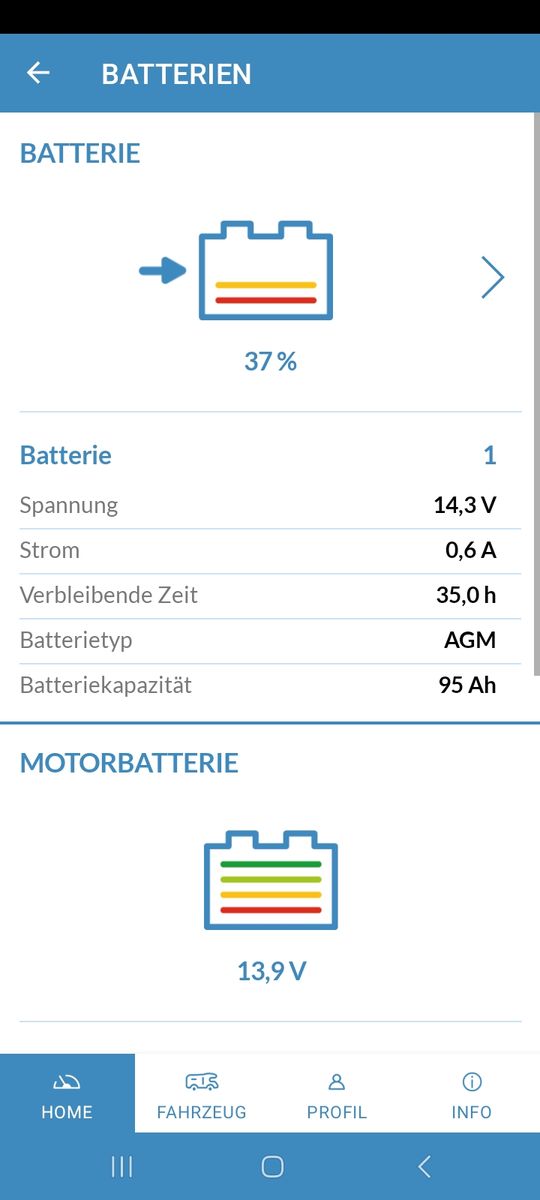

  • Diese Batterie hält mich auf Trab. Gestern bestellt (übrigens genau die, die Ronald oben erwähnt hat), nächste Woche will ich sie einbauen.
    Da ich aber über das Brückenwochenende los will, hab ich den Wagen gerade aus dem Stall geholt und..für mich unglaublich...die Batterieanzeige zeigt 37% an. Von Fr bis So. war ich am Landstrom und bin nicht über 15% gekommen. Von Sonntag mittag bis gerade sind 22% dazugekommen obwohl er gar nicht am Landstrom dran war...hat da einer Erfahrung mit?
    Geister im Spiel oder wird da einfach der Füllstand nicht richtig ausgelesen?
  • Hallo Elmar,
    ich glaube, bei dir spukt nichts, das ist ziemlich typisch für eine Batterieanzeige, die sich gerade verschätzt hat. Du hast ja geschrieben, dass du von Freitag bis Sonntag am Landstrom hingst und trotzdem nicht über 15 % gekommen bist. Wenn die Anzeige dann ab Sonntagmittag plötzlich um 22 % steigt, obwohl kein Landstrom dran war, spricht das sehr dafür, dass der Füllstand einfach nicht korrekt ausgelesen wurde.
    Viele Systeme berechnen den SOC (State of Charge – also der aktuelle Ladezustand der Batterie) nur grob, und wenn die Batterie vorher länger niedrig stand oder das Ladegerät nicht sauber durchgeladen hat, kommt die Elektronik durcheinander. Dann reicht schon eine kleine Spannungserholung, und die Anzeige springt deutlich nach oben.
    Mein Tipp: einmal sauber kalibrieren. Also, komplett voll laden, kontrolliert entladen (nicht unter ca. 20 %), und wieder voll laden. Danach zeigen viele Anlagen wieder deutlich zuverlässiger an.
    Keine Geister, nur eine Anzeige, die sich neu sortieren muss.
