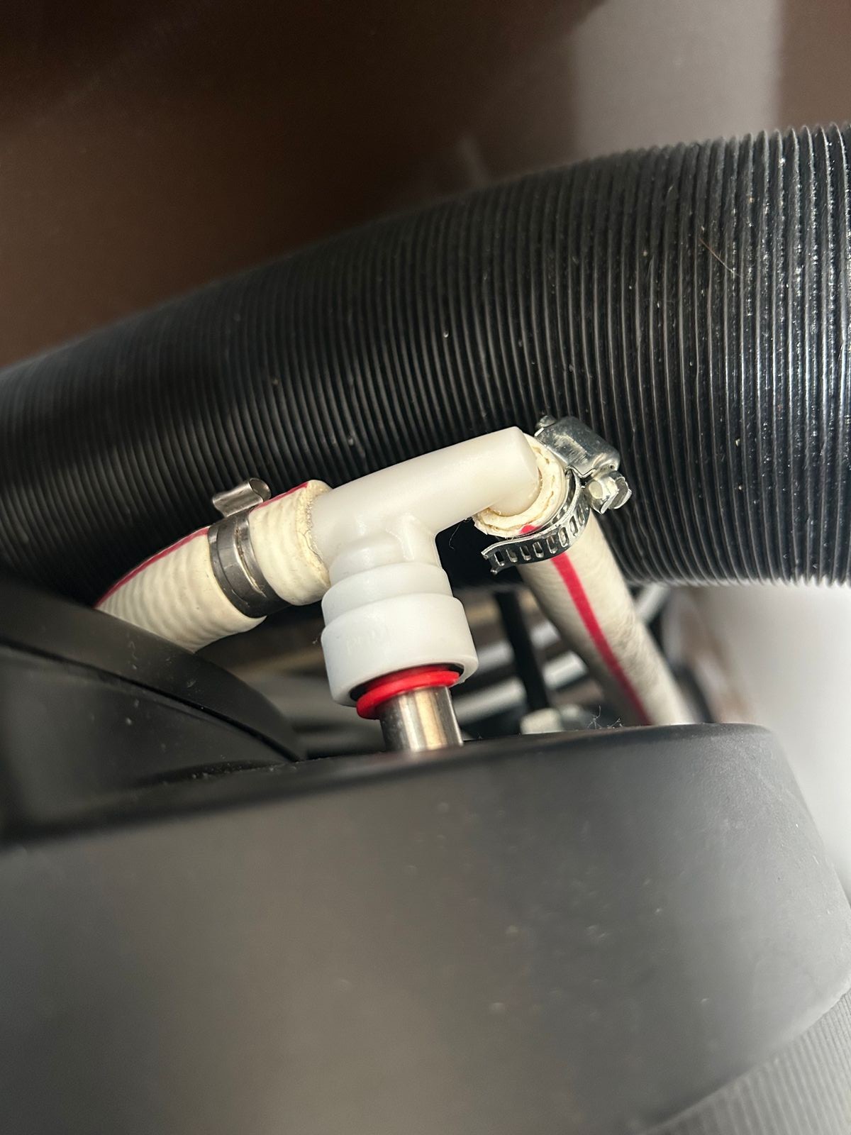

Heizung Überlauf tropft
    kennt jemand das Problem.
    Aus dem rechten Schlauch troft es. Es sieht aus, das es ein Überlauf der Heizung ist.
    Geht durch den Fahrzeugboden nach draußen. Kennt jemand das Problem?
    Gruß an Alle
    Kalle
  • Hallo Kalle,
    das ist das Winkelanschlussventil. Das war doch hier vor kurzem ein längeres Thema. Hauptproblem (beim Ontour Edition) war ja, dass man nicht dran kommt. Du hast ja den breiten Optima, da sieht das ja anscheinend besser aus.
    Die Frage ist nur, ob das Ventil defekt ist oder das Problem vielleicht auch nur an der Schlauchklemme liegt.
    Wenn das Ventil kaputt oder verkalkt ist, hilft (bei mir hat es zumindest geholfen) ein Entkalken des Boilers. Ansonsten muss das Ventil ausgetauscht werden. Ist bei einigen Camping-Versandhäusern als Ersatzteil erhältlich (Winkelanschluss-Ventil Truma)
  • Hallo Peter,
    der Schlauch kann es ja nicht sein, weil das Wasser aus dem Fahrzeug tropft.
    Das Ventil zu entkalken ist ja kein Problem, aber wie entkalke ich den ganzen
    Boiler ?

    Wir hatten das Ventilproblem schon bei Auslieferung. Ich habe es seinerzeit von unten über den Schlauch rückgespült. Was bis heute geholfen hat.
    alles richtig erklärt. Zusatzinfo: Man erkennt ein fehlerhaftes Winkelanschlussventil nicht nur am Tropfen, sondern auch daran, dass wenn man den Frostwächter öffnet und der Frischwassertank noch voll (oder halbvoll) ist, dieser dann fast komplett über den Boiler mit ausläuft. Das Ventil soll das (u.a.) verhindern.

  • Da hast du das Ventil und die Umstände nicht verstanden. Wenn der Frostwächter öffnet und das Wasser abläuft ensteht Unterdruck im Kessel. Das Ventil öffnet sich und zieht Luft. Wenn das Ventil verkalkt ist öffnet es sich nicht mehr und der Unterdruck kann nicht abgebaut werden. Dadurch wir der Wassertank leer gezogen.
  • ah, ok, richtig beobachtet (Tank läuft leer), aber falsch gedeutet. Danke für die Erklärung.
