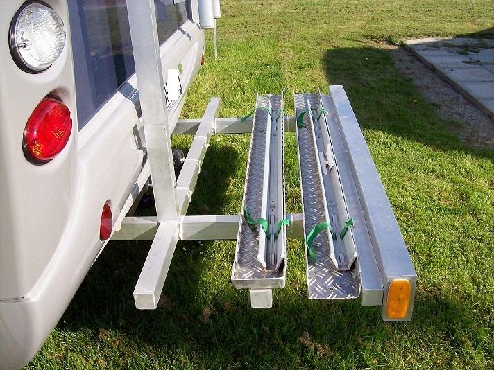

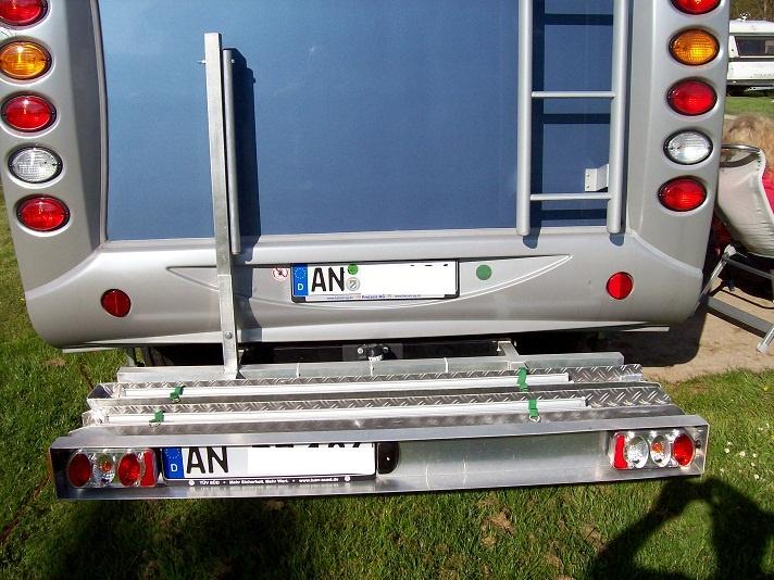

    Wir haben uns einen Heckträger, zum Einschub in die Anhängerkupplung, aus Alu-Profilen gebaut.

    gibt es von Eurer Lösung (AHK und einschiebbar) vielleicht ein Foto, da meine Fantasie damit überfordert ist? Diese Lösung würde mich schon interessieren.
  • Hallo Steve,
    Voraussetzung ist natürlich, dass an deiner AHK seitlich Einschübe vorhanden sind.
    Fotos kommen noch.

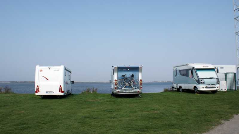

  • Hallo
    Habe nach nach Bildern gesucht wo mein Heckträger noch im Einsatz war.
    Ich finde die Heckleuchten sind nicht verdeckt.Allerdings ist bei mir der Träger mittig montiert.

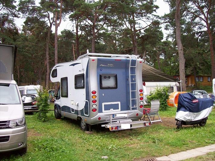

  • Hallo Leute,
    ich transportiere seit 3 Jahren 2 E-Bikes( ohne Akku ) mit einem Träger auf der Anhängerkupplung.
    Der Träger hat eine Leuchtenleiste, die an der Steckdose der Anhängerkupplung angeschlossen ist.
    Bei rund 20.000 Km ist alles noch so wie von mir montiert.
    Kein Grund zur Klage.
