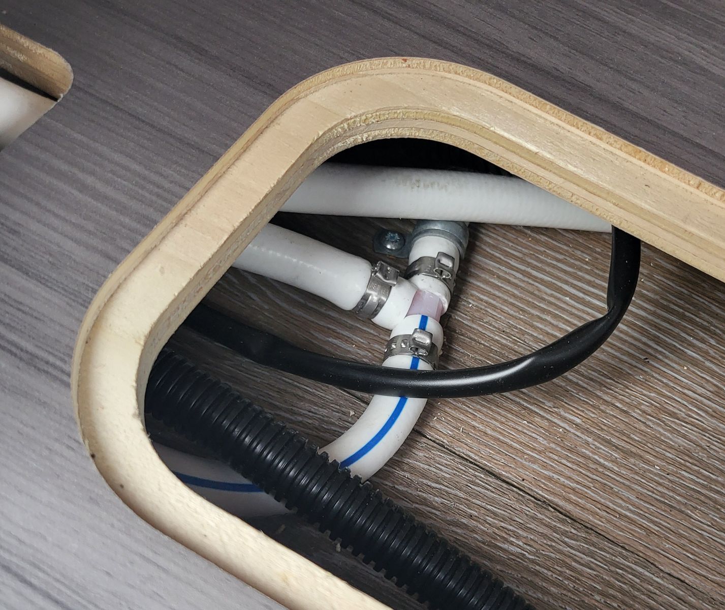

    Wenn Du mal mit der Kamera nachschauen möchtest
    Hallo Roland,
    ich kann da leider nichts finden. Nach einem halben Meter vom Revisionsdeckel ausgehend habe ich auch aufgehört, zu suchen. Da kommt man mit den Händen nie und nimmer drann.
    Ich würde jetzt erstmal von oben reinschauen, wie Dirk beschrieben hat. Ich kann mir allerdings nicht vorstellen, dass man von dort bis zum Abzweig kommt. Wenn man die Leitung irgendwo auf halbem Weg hinterm Abzweig kappt und einen Stopfen drauf macht, freuen sich die Bakterien in der toten Stichleitung.

    wo genau der Abzweig ist, müsste man suchen, aber ich vermute, dass man da schlecht dran kommt. Zumindest wird es keine Absperrvorrichtung geben. Da müsstest du basteln, also Abzweig trennen und Schläuche neu verbinden. Ich glaube, im Toilettenschacht liegst du schon mal ganz gut. Ich schaue gleich mal ..., wollte sowieso hin.
