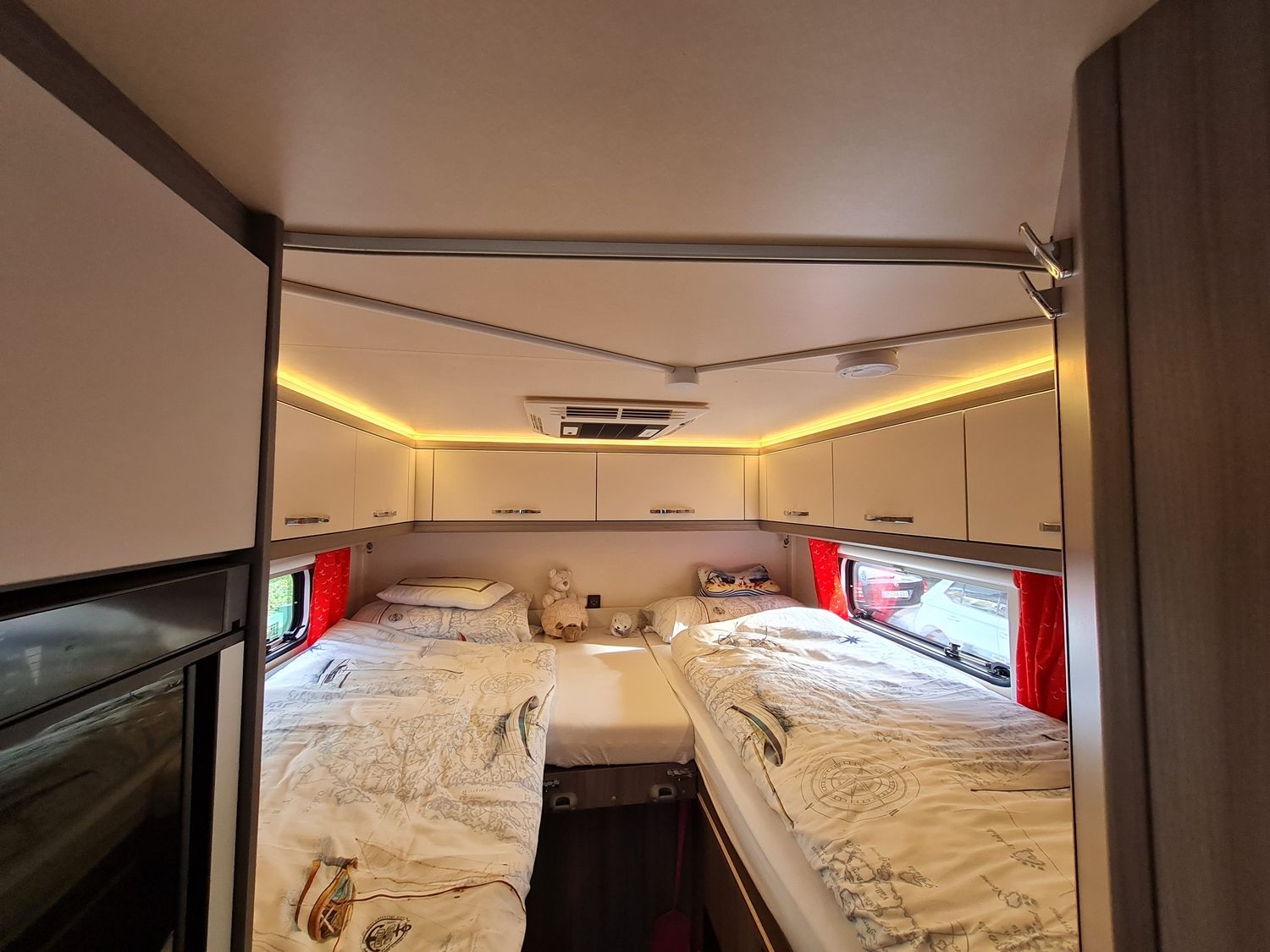

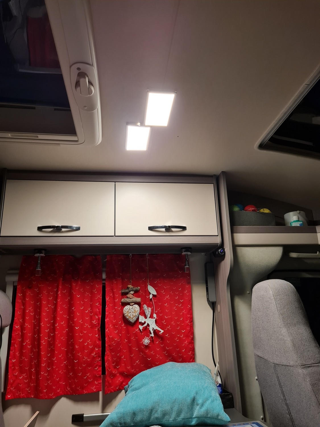

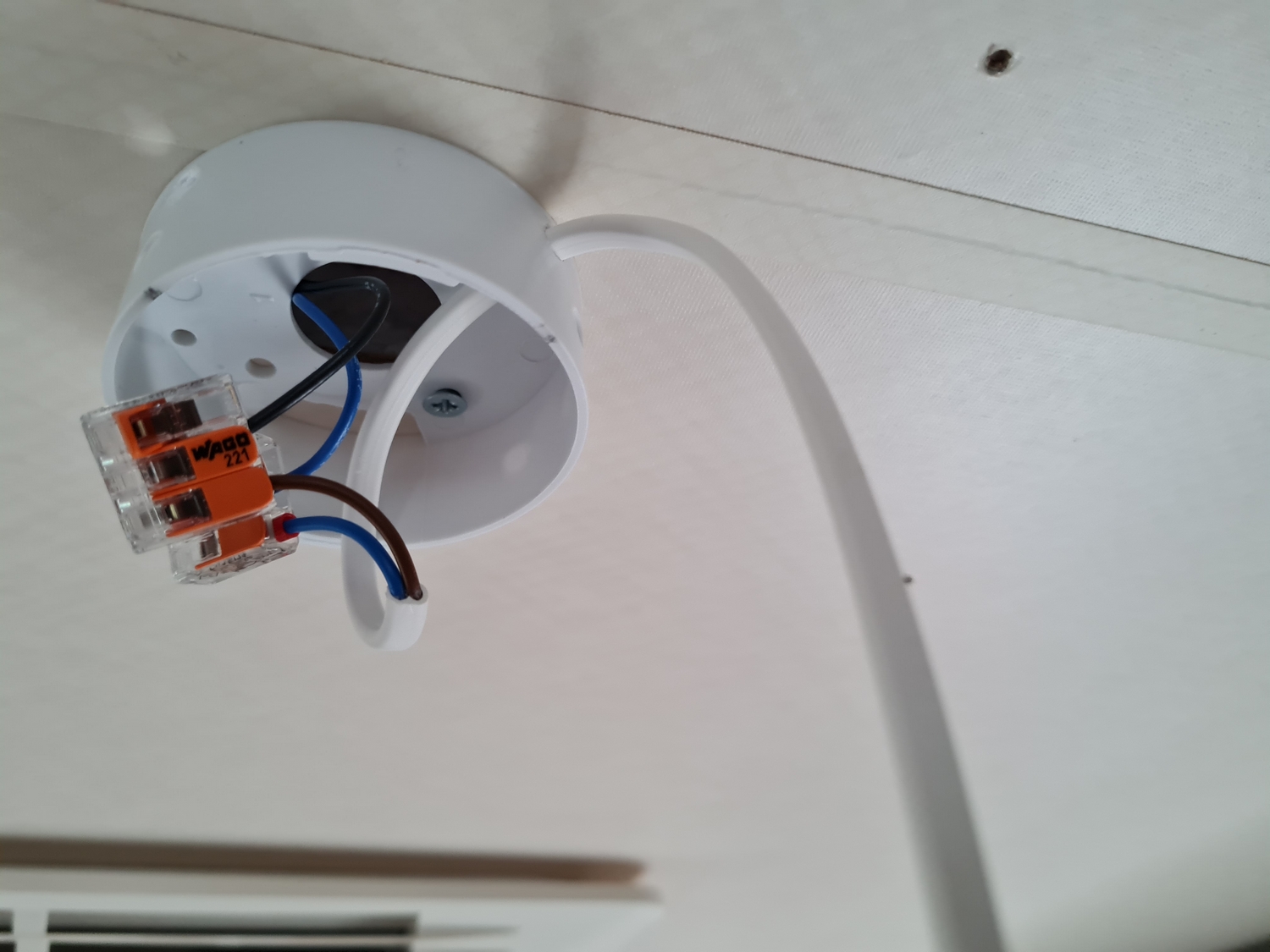

Der besten Ehefrau von allen gefiel im "Schlafzimmer" die serienmäßige Deckenleuchte, dieses "Ufo", nicht - und mir auch nicht.
Die von Hobby installierten Deckenleuchten sind auch wirklich sehr häßlich
Daher musste die im Essbereich ja schon weichen, jetzt war also der Schlafbereich dran
Da der V65GE über den Schränken eine Art "U-Profil" hat, bot es sich an, dort einen LED-Stripe hinein zu legen.
Benötigt haben wir 5 Meter LED-Stripes
Um einen Spannungsabfall über die gesamte Länge zu verhindern, habe ich die 5 Meter bei der Hälfte geteilt und sowohl von der linken als auch von der rechten Seite einen Stomanschluss mittels Leerrohr geschaffen.
Der LED-Stipe passt perfekt in das U-Profil.
Die Ecken habe ich mir problematisch vorgestellt, war es aber nicht. Ich habe einfach den Stripe etwas angewinkelt.
