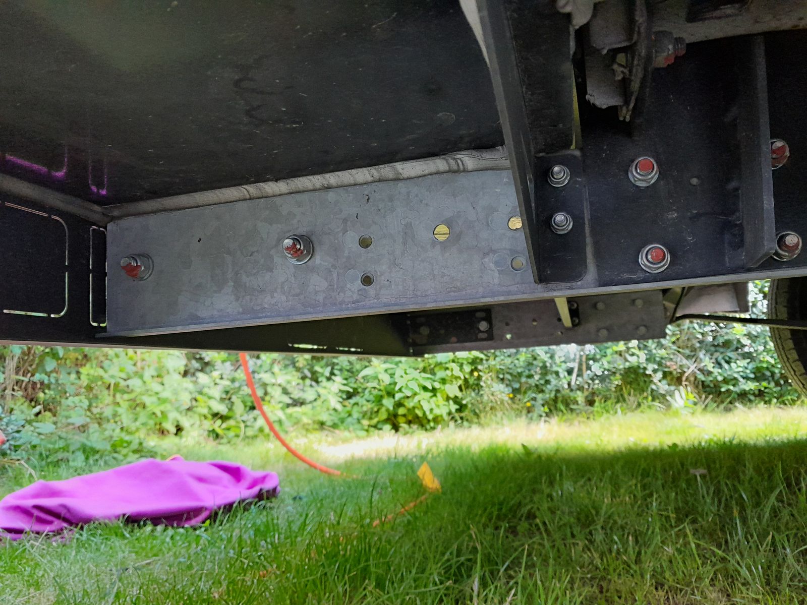

Verstehe das Problem gerade nicht.
Ich habe auch ein A60gf allerdings von 2022.
Bei mir sieht das normal aus?
Wird denn die Rahmenverlänegerung der AHK andersr befestigt?

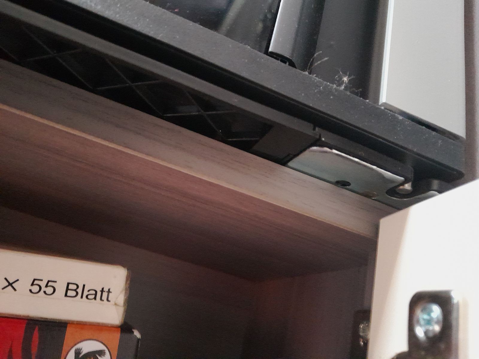

Kleine Update:
Das untere Blech am Kühlschrank biegt sich offensichtlich nach einer gewissen Zeit nach unter.
Ich habe es jetzt wieder ein wenig hochgedückt 2mm ca und die Tür schließt fast gut.
Meiner Meinung nach ist seites Hobby ein Einbaufehler da das blech sehr dünn ist muß es meiner Auffassung nach voll auf dem Schrank aufliegen.
Wenn ich wieder zu Hause bin, werde ich eine Aluwinkelleiste zu Unterstützung ankleben.
Dann sollte das Thema durch sein.
