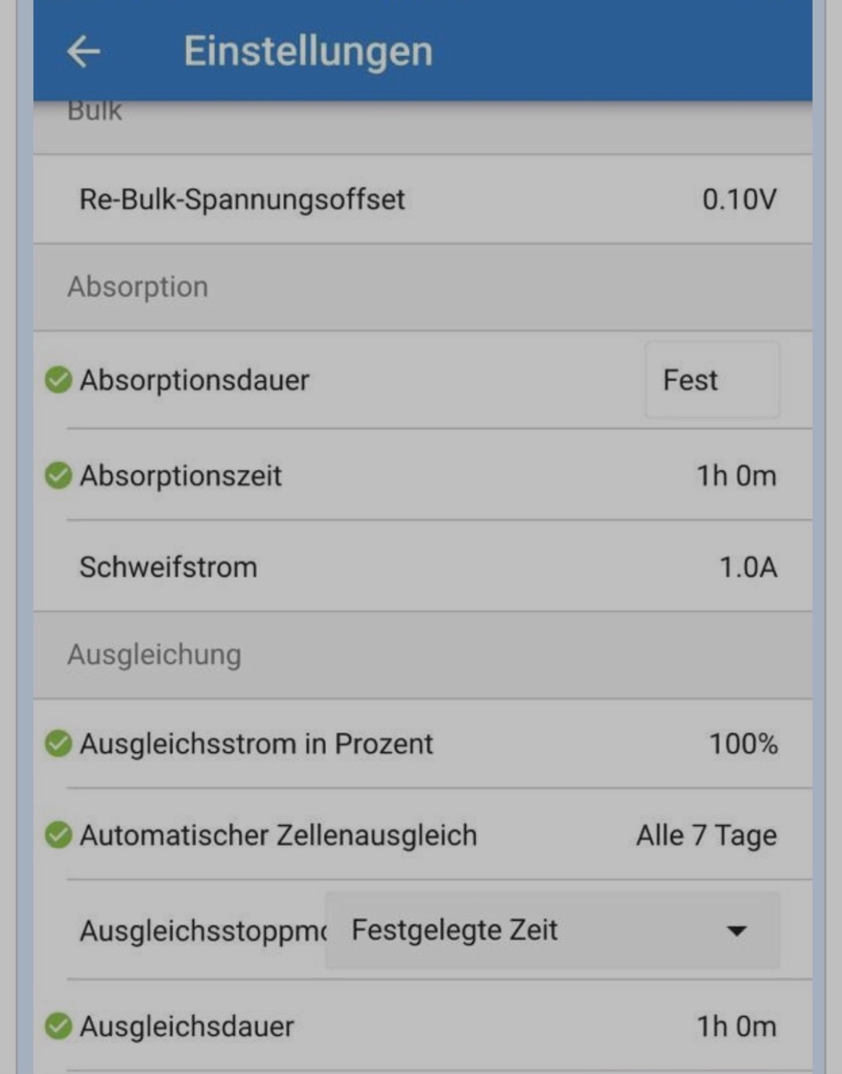

jetzt ist folgendes, als die eine Redodo Batterie noch 51 % hatte, hat die 2.(100%) angefangen sich zu entladen. Die 51% Batterie steht sozusagen still und die benötigte Kapazität wird von der vollen abgezogen. Die Redodo App zeigt an, das die 100% Batterie einen Ausgleich macht. Jetzt entlade ich die 100% Batterie bis auf 51% und will dann mit Landstrom beide aufladen. Ist das richtig?
Warum hast Du denn nun zwei MPPT am Start, das würde mich in der Tat interessieren. Ich gehe davon aus, dass genau das passiert, was Du vermutest: Die beiden Batterien werden sich angleichen. Die Spannung ist bei der aktuellen Stromentnahme nicht Erkenntnis bringend. Schau bitte einmal heute Nacht, wenn wenige Verbraucher an sind und gib die Spannungen der einzelnen Batterien durch.

Nicht nervös werden. Ich verstehe zwar Dein Setup noch (2xVictron-Regler), aber wir haben Batterien von BullTron. Bestens verbunden und montiert. Die jeweilige App zeigt ein leichtes Driften bei Entladung, das sich aber spätestens beim nächsten Laden kompensiert. Aber: Entscheidende Bedeutung hat nicht die App sondern die Spannung. Und die ist bei uns gleich auf beiden Batterien. Die Apps interpretieren etwas unterschiedlich, warum auch immer. Insoweit musst Du Dir ggf. keine Sorge machen. Miss die Spannung bei abgeschalteten Reglern direkt ab den Polen der Batterien.
