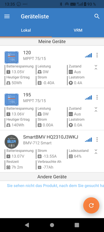

  • Hallo, ich habe 2 victron Regler dran, da 2 verschiedene Solarplatten (120 und 195 Watt) zu regeln sind. Das Smart Bmv zeigt aber an, dass noch 82% Kapazität da ist. Sie mittelt wahrscheinlich die 70 % und die 100% der beiden Batterien. Die Kapazität der 100% Batterie wird seit 2 Tagen nicht angerührt.

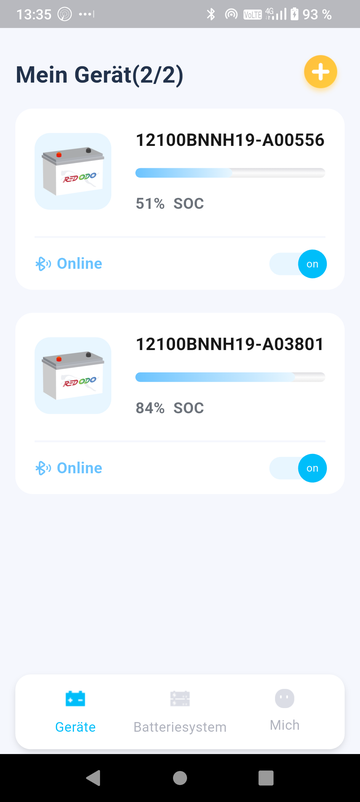

    ich stehe jetzt seit 12 Stunden autark und meine zwei Lithium Batterien entladen sich unterschiedlich. Besser gesagt eine hat noch 83% und die Andere ist voll. Gleicht sich das noch aus?

    Irritieren unterschiedlich Ladezustandsanzeigen von Handy-Apps oder von einen zusätzliche Smartshunt Victron BMV???

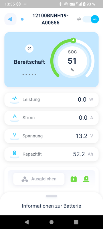

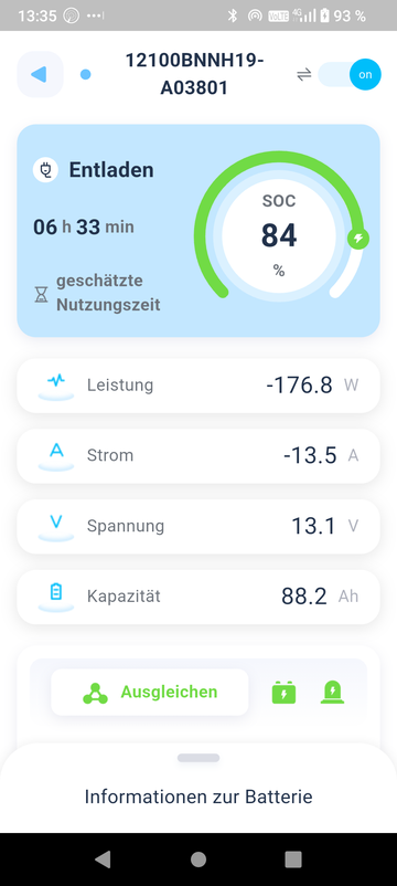

    jetzt ist folgendes, als die eine Redodo Batterie noch 51 % hatte, hat die 2.(100%) angefangen sich zu entladen. Die 51% Batterie steht sozusagen still und die benötigte Kapazität wird von der vollen abgezogen. Die Redodo App zeigt an, das die 100% Batterie einen Ausgleich macht. Jetzt entlade ich die 100% Batterie bis auf 51% und will dann mit Landstrom beide aufladen. Ist das richtig?
    Warum hast Du denn nun zwei MPPT am Start, das würde mich in der Tat interessieren. Ich gehe davon aus, dass genau das passiert, was Du vermutest: Die beiden Batterien werden sich angleichen. Die Spannung ist bei der aktuellen Stromentnahme nicht Erkenntnis bringend. Schau bitte einmal heute Nacht, wenn wenige Verbraucher an sind und gib die Spannungen der einzelnen Batterien durch.
