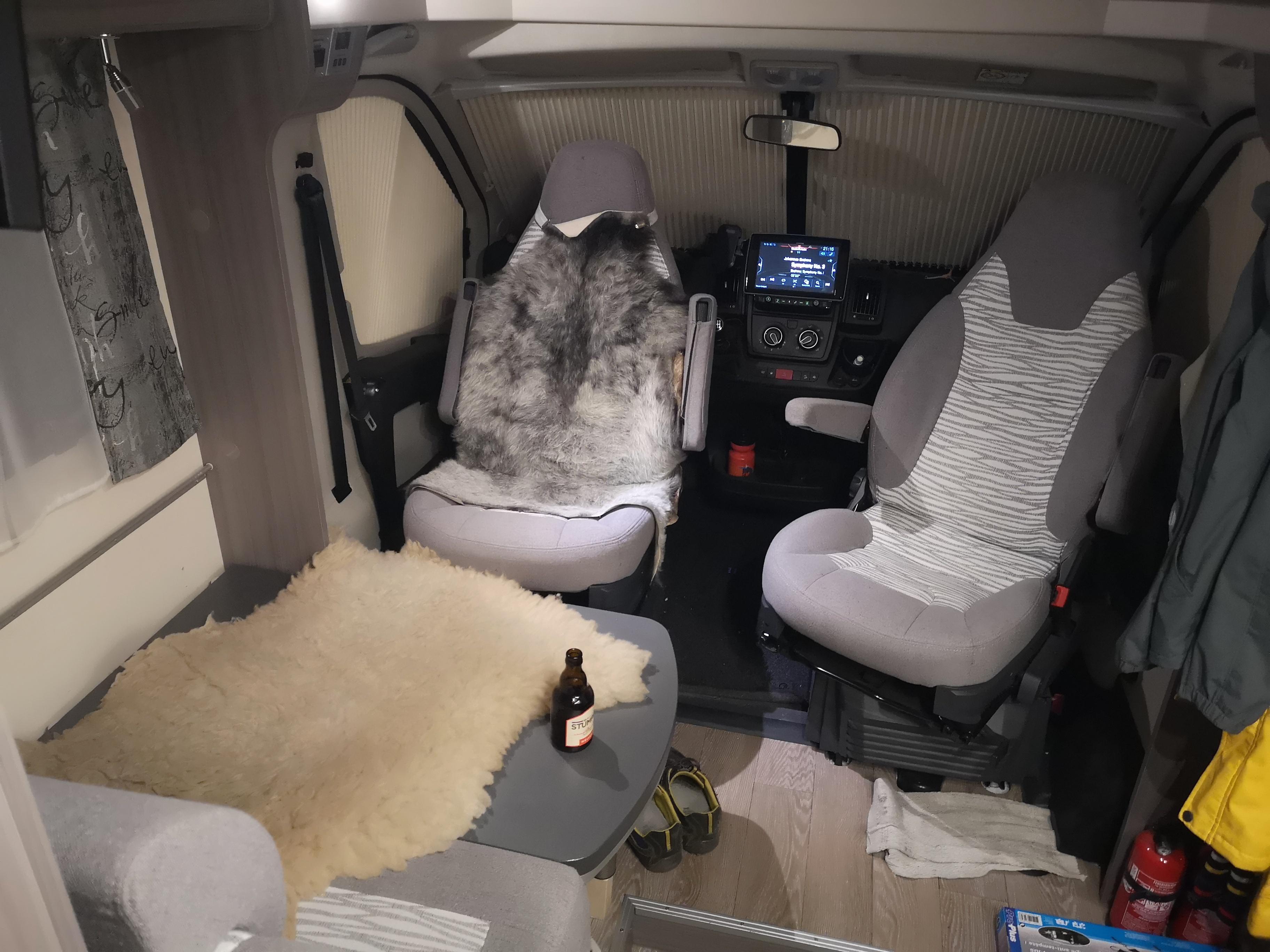

    Freya hat eine neue Wohlfühl-Lounge bekommen:
    Bei der Auslieferung war die befestigungsschiene des Tisches an der Wand so kurz, daß ich den Fahrersitz nicht ganz zurück schieben konnte ohne das der Tisch aus der Führung rutschte.
    Also eine neue, lange Schiene bestellt und eingebaut. Nun kann ich den Tisch mit dem Bein ganz an die Sitzbank schieben und hab viiiel Platz hinterm Fahrersitz.
    Und was machen mit der kurzen, demontieren Schiene?
    Klaro, weiter unten an die Wand geklebt und geschraubt. Jetzt kann ich den Tisch so weit unten einklinken, dass zusammen mit der Sitzbank der Dinette eine ebene Fläche entsteht. Super gemütlich bei gedrehtem Fahrersitz.
    Achso, das geteilte Tischbein brauchte noch eine kleine Verlängerung, kurz hergestellt aus nem Stück 4kantholz.
    Et voila!
